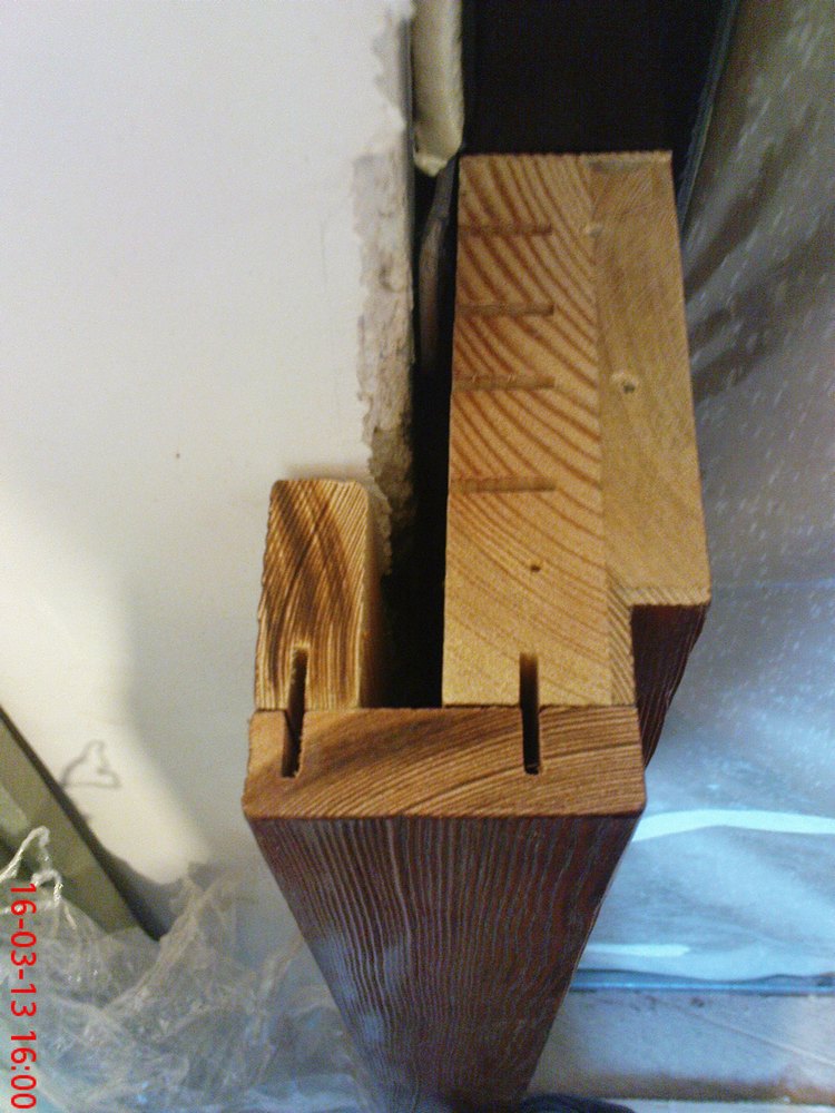

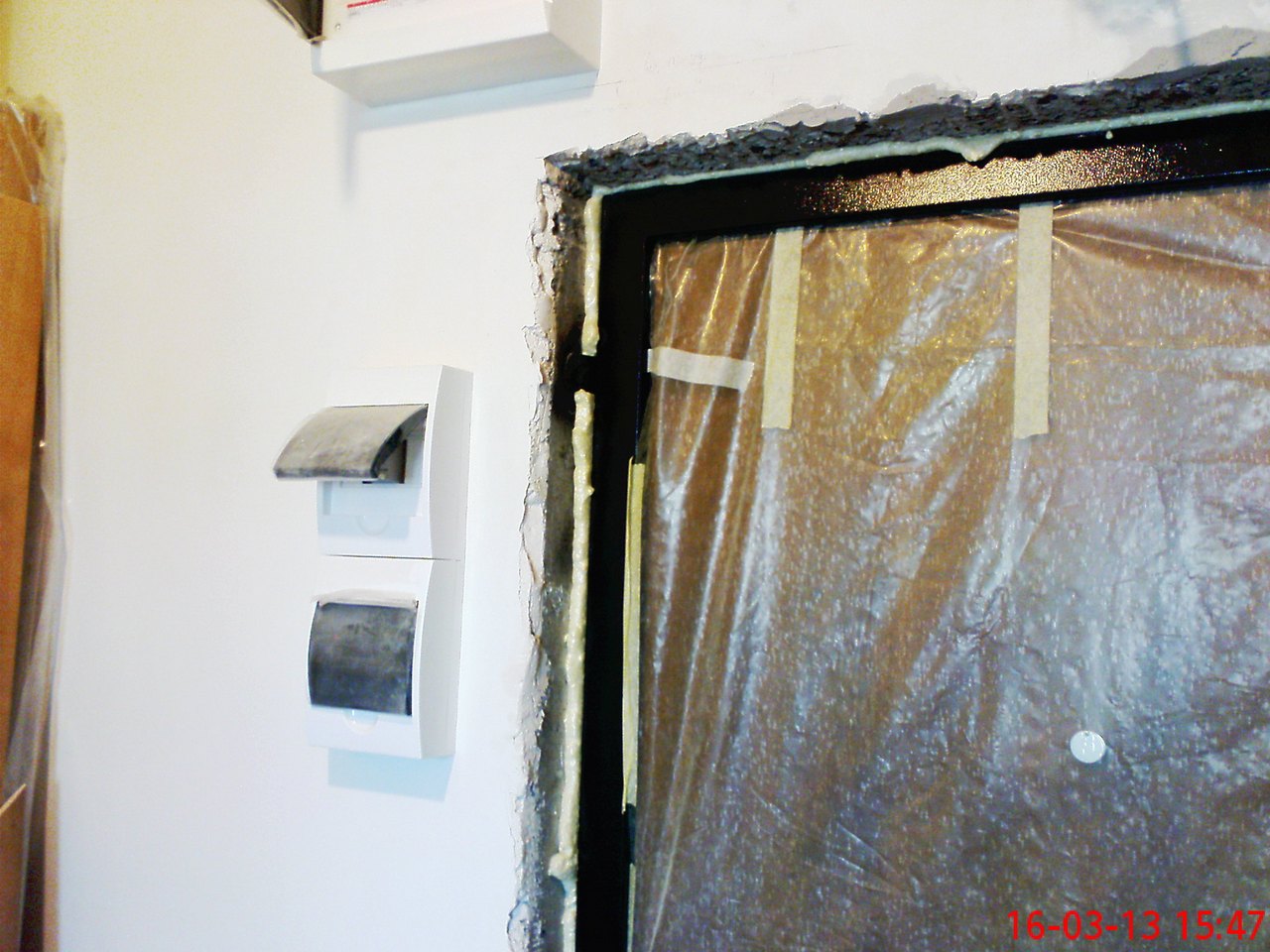

Как мы сможем это определить? Мы что стояли с рулеткой и мерили Ваши проемы? Если бы Вы спросили как измерить глубину проема Вам бы ответили. Можете сами это сделать, используя конструктор дверей, что есть почти на всех сайтах производителей дверей. 6 доборов по 15 см это много либо очень глубокий проем, что не получится остаток использовать на другую дверь, либо они будут использоваться как декоративная панель для чего-то другого. Мы откуда (повторюсь) это знаем, тем более что Вы выгрузили фото очень некорректно, раскрывать Ваши архивы оно очень надо? Доборы и наличники с телескопами? Если с телескопами, то их можно "натянуть" на более глубокие проемы и чуть сэкономить. Двери это важный элемент декора. Ремонт (отделка) идет под них. Штукатрука, обои, также как керамическая плитка под краны (сантехнику), а не наоборот. Поэтому
Lazycat написал : В денежном виде это все выглядит удручающе.
Удручающе выглядит недооценка важности дверей. Может Вы двери выбрали дорогие? Можно более дешевые посмотреть или отложить это дело на попозже и подкопить.

Напишите 1) размеры проемов ( Ш. В, т) 2) фабрика производитель дверей.

У ТС дверь всего одна будет, в санузел. И ее он до сих пор не выбрал. (Это, кстати, загадка - как можно закупать доборы, не зная еще, какая будет дверь?)
Остальное - оформление порталов. То есть коробок нет, вся глубина проема закрывается добором, поэтому и широкие доборы нужны.
Уважаемый Lazycat, Ваши 2 снимка входной двери в НЕупакованном виде занимают 2.2 Мб. И архив, в который они помещены - те же 2.2 Мб. jpg формат УЖЕ упакованный, еще раз его паковать - бессмысленно.-

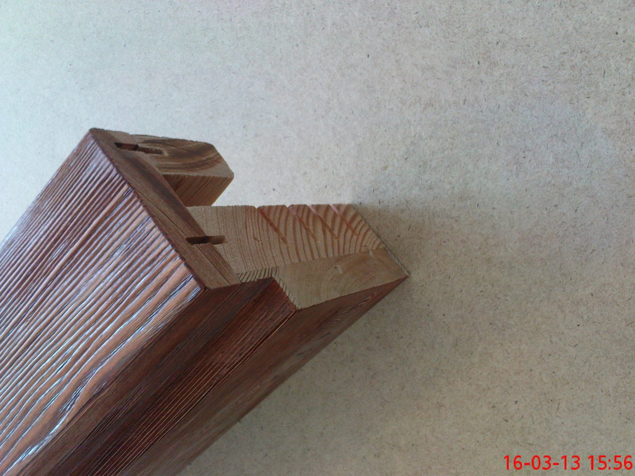

Lazycat написал : толщина стены санблока 5см. А стандартная коробка 7 см.
Месяц назад устанавливая двери в своем санузле решал почти туже проблему. Только в моем случае, после укладки плитки, стена была толщиной 6 см. Что сделал я? Взял стандартную дверь (толщина 4 см.), стандартную коробку к ней (толщина 7 см.) и с одной стороны стены, под наличники прикрепил добор лежа заподлицо с внешним краем наличника. (Точнее не совсем добор, а притворную планку. Она как раз толщиной 1 см. И стоит гораздо дешевле добора) В совокупности с полукруглыми наличниками выглядит вполне прилично. В вашем случае, я сделал бы тоже самое, но планку подложил бы с обоих сторон стены.

Делают не так.
На пиле срезают коробку с пристеной стороны по одному сантиму в паз. Он глубиной 20-30 мм (зависит от монтажного комплекта), вставляют наличник. Наличник толщиной 10 мм, если он почти сравняется с коробкой, будет 50-70 мм, практически по стене. Опять же эти вопросы решает установщик.
