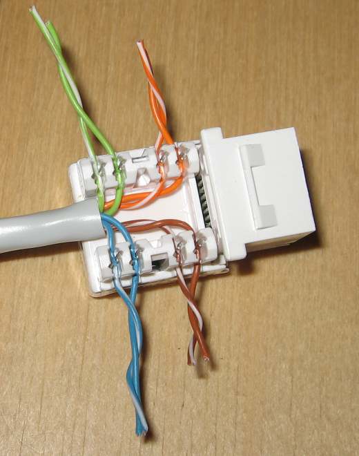

У меня не много другая розетка, но суть подключения у них у всех должна быть одна, стандарт. Так вот не могу понять, у меня к плате припаяна часть 1 (что обведена на фото в посте 25) и как к ней надежно подключить проводки? То что согласно рисунку подключения по B это понятно уже.
PS: если не сложно, приведите фото уже соединенных проводков, на пальцах сложно понять.
Перец
Перец
Регистрация: 24.07.2008
Челябинск
Сообщений: 2594
18.11.2008 в 14:23:55
Загнать проводки можно торцом стального метра. Лишнее откусить бокорезами. Фотоаппарата нет под рукой.

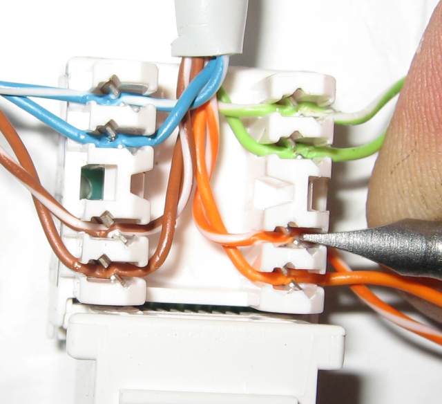

18.11.2008 в 16:13:54
Ради интереса попробовал картой, банковскую жалко, а старая дисконтная вполне подходит. Совет: не расплетайте пару, раздвиньте один виток как можно ближе к внешней оболочке, засуньте пару в контакты, с внешней стороны, где все равно обрезать, вдавите ногтем (зеленая пара на фото), потом уже додавливаете чем-либо.

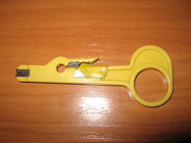

Благодарю за отзывы, попробовал картой - довольно успешно и весьма надежно можно просунуть. А что за спец.инструмент?
Викторыч
Викторыч
Томск
Сообщений: 9117
19.11.2008 в 10:11:50
2DV_1 http://www.abn.ru/catalog/siemon/s814.shtml
юра Т
юра Т
Регистрация: 25.08.2006
Сообщений: 13220
19.11.2008 в 23:55:27
или такой, его иногда вкладывают в комплект к патч-панелям, несколько плинтов можно расшить, да и таскать удобно, маленький))) (изолентой обмотано, что бы изоляцию жил не подрезал) на крайняк одну розетку можно и отверткой расшить, главное жалом по ножам не попадать (да, и торчащие хвостики отрезать)
