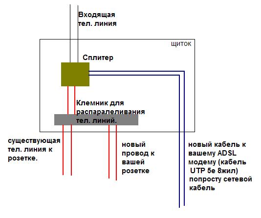

Ganzs написал : Спасибо,о способе подключения шлейфом,всё понял,но почему вы бы так не сделали?
потому что данная схема имеет гору недостатков.
Одни из которых - невозможно маштабировать,
  • при ремонтных работах, возникают проблемы, когда отваливаются все розетки разом.. (и не только при ремонтных работах)
  • ну еще много всего
Ganzs написал : За схемку отдельное спасибо,всё очень понятно.Вот только я не знаю,что такое микрофильтр и там,на схеме,2 розетки подключены шлейфом,как писали?
можно делать без него, но только паралелить телефоны после сплитера. как я вам на картинке ниже нарисовал.
Ganzs написал : Чтобы в случае признаков нахождения алкаша в интернете,одновременно спящим,отключить его розетку,вытащив провод из розетки в коридоре. Логично-ли это? Как бы вы сделали? Чтобы оба аналоговых модема одновременно работали-мне не обязательно,но стою в очереди на ADSL,желательно,чтоб одновременно работали аналоговый и ADSL-модем.Пока пользуюсь аналогсделали?Чтобы оба аналоговых модема одновременно работали-мне не обязательно,но стою в очереди на ADSL,
я бы сделал так (см. рисунок)... Де нет, я не БЫ сделал так, а я менно так у себя и сделал (только у меня из щитка не один комп. провод уходит, и еще свич стоит) На выходных уже щиток ставлю.
1.на схеме вариант с уже установленным ADSL модемом (сплитер идет в комплекте.... я уже писал помоему). 2.Эта схема легко маштабируется в ваше нынешнее состояние. То есть -
  • убираете сплитер
  • тел. линию кидаете напрямую на клемник, где паралелите
  • на выходе получаете две тел. розетки 3.для реализации вам прийдется кинуть два новых кабеля, один на вашу новую тел.розетку, другой к вашему компу, которому вы в последствии подключите ADSL модем.
такой щиток устроить достаточно просто. Обычно делают в корридоре. У вас поидее лежит "лапша" и лежит она открыто. Так что просто покупаете небольшую мтелическую коробку - щиток, вешаете на стену как раз там где проходит лапша, разрезаете ее, заводите оба конца в щиток соединяете клемником, от этого клемника отводите новый тел.провод на вашу тел. розетку. И кидаете в щиток комп. кабель. (оба его конца будут свободно болтаться пока не купите ADSL) Потом спокойно к своему рабочему месту тянете два кабеля - телефонный и компьютерный.
Ganzs написал : желательно,чтоб одновременно работали аналоговый и ADSL-модем.Пока пользуюсь аналоговым.Большое спасибо за советы.Лучше этого форума по всяким ремонтным вещам пока не встречал.
Два аналоговых как вы знаете одновременно не могут работать. А вот аналог находящийся после ADSL работать должен.

Ganzs написал : Только как эти клеммники для распараллеливания выглядят?
ниже картинка. но можно и обычными скрутками распаралелить, или болтовыми клемниками для электирики. в квартирном варианте это не важно
Ganzs написал : А щитки специально для телефон.линий есть,или любой подойдёт?
можно любой.
Ganzs написал : А по ваше схемке,аналог после или до ADSL находится?Они же параллельно вроде,к сплиттеру подключаются,на схеме там?В остальном всё понятно,спасибо.
После сплитера.... это я и имел в виду после ADSL, так как сплитер - это частотный делитель, который разделяется сигнал на голос и данные от ADSL модема.

Ganzs написал : А с помощью клемника,на рисунке,можно около 20 телефонов распараллелить,на сколько я понял?))
почти угадали - 10 :)
Ganzs написал : Извиняюсь за тупость,но можно использовать обычную розетку,как распараллеливатель(вместо клемника)?
можно
Ganzs написал : Одновременная работа 2-х аналоговых модемов необязательна
НЕВОЗМОЖНА! :)
Ganzs написал : А если его поставить на распараллеленную линию(как на схеме2,ниже)
Так нельзя! Схемы 1 и 2 неправильные! Ближе всего к истине 1 схема, но телефон при использовании аналогового модема, подключается В МОДЕМ, а не в отдельную розетку!!
Ну уже если вы ни в какую не хотите сделать хорошо.... тогда вот ваш изменненный варинат схемы, текущего состояния, + если захотите в такой схеме подключить АДСЛ, там указано куда ставить сплитер!

fox.msc написал : Так нельзя! Схемы 1 и 2 неправильные! Ближе всего к истине 1 схема, но телефон при использовании аналогового модема, подключается В МОДЕМ, а не в отдельную розетку!!
Спасибо за схему,вы уже такую рисовали.А всё-таки,если сплитер поставить на 1 из распараллеленных ветвей,то ADSL-модем не будет работать вообще?Или помехи будут?Просто желательно,чтобы сплитер находился в моей комнате,а планировка квартиры такая,что,придётся мне входящую линию тянуть в комнату,ставить сплитер,параллелить,распараллеленную ветвь тянуть в другую комнату,алкашу.В общем спасибо всем.))
