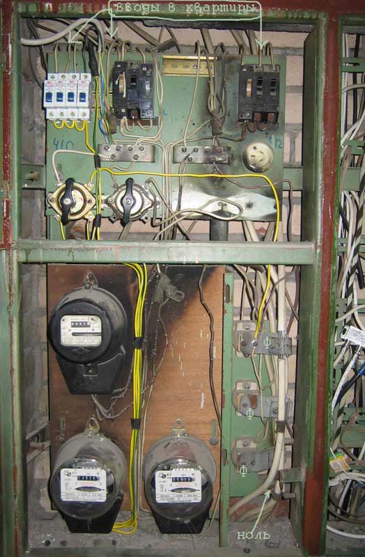

Вот щиток Профессионалы помогите советом. Что у такого щитка стоит переделать, чего нельзя или бессмысленно? Пока хочу сделать хотя бы его. Без этого ПЭлСбыт даже старый счетчик проверять не хочет, ни то ж то новый подключить. Вот соседям, тут же дали предписание: «заменить автоматы, провода на щитке и поставить выключатель перед счетчиком», причем за «свой счет», новые автоматы и провода на фото – их, мои рядом, кстати, взял с них электрик 1700р - это как? (включая автоматы Щит, выключатель и провод). Или лучше самому поставить Legrandы, новые провода, а штатный электрик пусть проверит и переподключит к фазе и счетчику? Позже и до остальной проводки дело дойдет. И как ее лучше менять по частям, живя в квартире, есть опыт? Автоматы стоят 25+16+16А, причем входы снизу выходы сверху. Ввод к электроплите в мет трубе, замурован в полу. От двух 16А автоматов через пустоты в потолке к распред коробке над вх дверью, там 4 одинаковых провода (вроде по 4кв мм) - один это «заземление» на трехпроводную розетку на кухне, (такая под черную вилку, с плоскими контактами треугольником, стояла) и ОДИН (!) рабочий ноль на ДВА фазных провода. Один фазный в комнаты (и розетки, и свет, причем, что в 1комн, что в 2-3комн квартирах), второй - свет в прихожей, блок розетка-выключ. (свет на ванну-кухню-туалет) и он же на трехпроводную розетку в кухне, а рядом с ней вторая - обычная. Когда соседи делали ремонт, сам видел всю эту разводку.

Странный электрик делал вашим соседям. Разводку сделал желто-зеленым проводом, а должен был синим и красным. Пакетник не убрал. Вместо пакетника нужно двухполюсник на ввод ставить. Ввод в автоматы лучше делать сверху. Ну и ноль обгоревший надо было зачистить и желательно пастой обмазать. А так - за 1700 - фиговая работа. Даже с материалами. Мне в москве делали за 1750, правда с моими материалами и под моим присмотром. Но щиток перебрали полностью плюс соседу пакетник на двухполюсный автомат заменили.
Кроме того, что я написал, я бы не использовал шину фазы, а сделал отвод орехом. Можно убрать розетку - она там нафиг не нужна, а место занимает. Шину нуля или зачистить, или заменить на шину на DIN-рейку. Обязательно нужно открутить ноль от щитка, зачистить его и посадочное место, обмазать пастной и прикрутить обратно. Автоматы я бы взял Домовой от Мерин Герин. И УЗО одно на ввод. Вводник двухполюсный на 40 А. УЗО 40 А, 30 мА. Имхо, так.

Убрал! И новый поставил! Сказал так в предписании. А провода только такие и были. Тут вообще на днях по этажам какие то "електрики" ходили, всем желающим меняли старые автоматы на новые (на наши -даже без названия, на другом этаже видел), провода не трогали - 450р. У нас этаж закрыт, так что я послал их и не открыл.
Peter1234 написал : Ввод в автоматы лучше делать сверху.
Тогда придется удлиннять или менять вводы в квартиру, они только сверху и дотянутся.
Peter1234 написал : я бы не использовал шину фазы, а сделал отвод орехом. .
А с этого места, как говорится, поподробнее пожалуйста. Я хоть и читал форум, но не совсем понял что называют "орехом"? Может я его даже и использовал, но не знаю что так называется.
И конец следующей фразы
Peter1234 написал : Шину нуля или зачистить, или заменить на шину на DIN-рейку
совсем не понял. Тоже, если можно, поясните. Как это с самим нулевым проводом соединяется?
Peter1234 написал : Автоматы я бы взял Домовой от Мерин Герин.
а почему не Legrand? Мне они не попадались, а Legrand почти везде 122-128руб (Минимакс, ЭТМ, Метизы, только в Рапире почему-то 99р). Кстати следы пожара и обгоревший ноль - это все лет 20 назад, говорят было. Так что может его даже и зачищали тогда. Хотя...
А входные автоматы и УЗО наверное можно поставить ниже, на место пакетников? Если будем делать, то одновременно две оставшиеся квартиры. Или маловато места?

Peter1234 написал : Обязательно нужно открутить ноль от щитка
ВНИМАНИЕ! Перед откручиванием обязательно отключить ОБА пакетника, а правильнее-весь стояк.
2Peter1234, Поаккуратнее с советами, плиз.

2Arr Ну электрик же будет делать. Он должен знать в какой последовательности ремонтируется электроустановка. Однако по существу Вы правы.
Andjey написал : Цитата: Сообщение от Peter1234. Пакетник не убрал. Убрал! И новый поставил! Сказал так в предписании.
Если требуется пакетник, то можно оставить. Но после него поставить двухполюсный вводной автомат и пакетник этот никогда не трогать. Ну лучше уточнить, что это за предписание и можно ли его обойти. Нафига мусор в щитке? ;)
Andjey написал : так что я послал их и не открыл.
И правильно.
Andjey написал : Ввод в автоматы лучше делать сверху. Тогда придется удлиннять или менять вводы в квартиру, они только сверху и дотянутся.
По картинке не видно, куда тянутся вводы потом. Может их из-за щитка вытянуть можно?
Andjey написал : я бы не использовал шину фазы, а сделал отвод орехом. А с этого места, как говорится, поподробнее пожалуйста. Я хоть и читал форум, но не совсем понял что называют "орехом"? Может я его даже и использовал, но не знаю что так называется.
Орех - это ответвительный сжим. Вот так выглядит: http://electro-mpo.ru/card4226.html Бывает на разные сечения. Позволяет соединять медь с алюминием.
Шина нуля: http://electro-mpo.ru/card6615.html Есть такие, которые крепятся на DIN-рейку. Не нашел картинки. Ноль орехом от магистарали на счетчик, а со счетчика на эту колодку. С нее уже по группам. То есть я бы оставил присоединение магистрали ноля к щитку (зачистив, как я писал раньше), а на рабочий ноль сделал бы отвод орехом непосредственно от магисрали.
Andjey написал : а почему не Legrand?
Мне кажется у Домового лучшее соотношение цена/качество. Хотя это мое личное мнение и я его не навязываю. ;)
Andjey написал : А входные автоматы и УЗО наверное можно поставить ниже, на место пакетников? Если будем делать, то одновременно две оставшиеся квартиры. Или маловато места?
Да там места полно. Когда уберутся старые автоматы, старые нулевые шины и розетка, там можно будет поставить по полноценной DIN-рейке на квартиру.
Если придется наращивать вводы, не стоит использовать скрутку. Лучше клеммник от Wago или те же орехи.

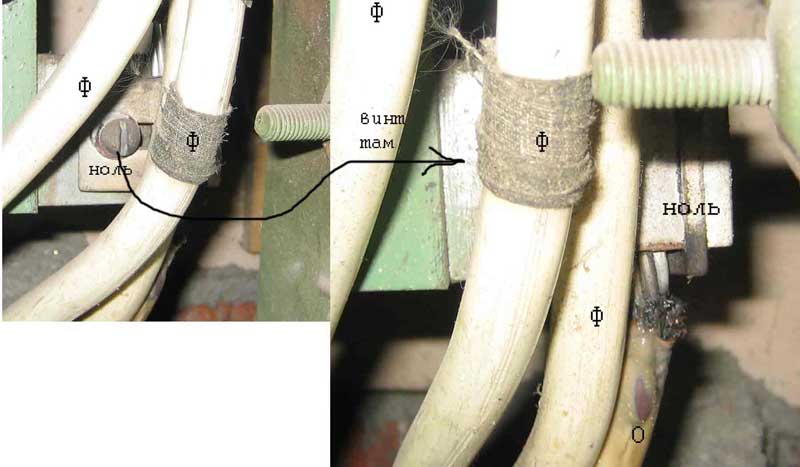

Эх, если бы дезовские электрики знали, да ещё бы соблюдали. :( Этот контакт на рис ЩИТок-земля.jpg 1 поста самоё опасное место, это и есть тот самый отвод PEN, отгорание или обрыв которого стоило многих жизней. :(

Peter1234 написал : Ноль орехом от магистарали на счетчик, а со счетчика на эту колодку.
Т.е. так же как от фазы провод кинуть? Кстати а к чему этот орех на ноль подключать, там отводов же нет? А сейчас, получается, весь возвратный ток всех квартир течет по корпусу щитка?
Да, а защитный ноль, еще одним проводом с магистрали на свою колодку мимо всего?
Вот как к магистрали подключиться? особенно к фазе - хочется провода "потолще" положить. Тот электрик (с желтыми проводами) долго мучился, говорит везде резьба сорвана. А под напряжением новые контакты на фазе делать не хочется.

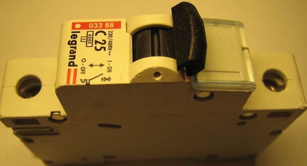

И про вторую фотку - как понять настоящий это Legrand, не разбирая? Слева на фото Legrand видны узкие полоски на уровне головки винта, их выламывают и туда какую-то общую шину вставляют? Если да, то это верх автомата, общие вводы? А почему тогда название получается "квехногами"?

Andjey написал : Т.е. так же как от фазы провод кинуть?
Если фазу забрать орехом, то да.
Andjey написал : Кстати а к чему этот орех на ноль подключать, там отводов же нет?
Прямо к магистральному проводу. И фазу тоже. Орех для того и создан, чтобы, не разрывая магистраль, к ней подключиться. Посмотрите, как орех внутри устроен, - понятно станет.
Andjey написал : Да, а защитный ноль, еще одним проводом с магистрали на свою колодку мимо всего?
Можно, но только на отдельную. И цеплять ли к ней что-либо, кроме плиты (если она и раньше уже была занулена), надо думать.
Andjey написал : Тот электрик (с желтыми проводами) долго мучился, говорит везде резьба сорвана.
Вот чтобы не мучиться и надо орехи использовать. А электрик, имхо, балбес. ;)
Andjey написал : А под напряжением новые контакты на фазе делать не хочется.
А Вам и не надо этого делать. Зовите электрика. Он отключит стояк и все сделает. Как правило это делают утром в будний день, чтобы народ на работу увалил и не вопил, что телек отключили. ;)

Andjey написал : И про вторую фотку - как понять настоящий это Legrand, не разбирая?
Про Легран ничего не знаю. ;)

Нельзя. Хочется раздельные шины PE и N (на перспективу реконструкции)? Тогда проводник от PEN к шине PE, а от неё к корпусу щитка и к шине N.
Andjey написал : особенно к фазе - хочется провода "потолще" положить
"Ноль" надо делать не тоньше "фазы".

ВТБ! написал : Тогда проводник от PEN к шине PE, а от неё к корпусу щитка и к шине N
Полностью согласен: 1.7.135. ... PEN-проводник питающей линии должен быть подключен к зажиму или шине нулевого защитного РЕ-проводника.
То есть отвод от магистрального PEN только один, к шине PE, непосредственно приболченой к корпусу щита. Шина N на изоляторах, подключена проводом к шине PE. ИМХО суть в том, что это последний рубеж защиты - когда весь щит уже горит открытым огнём, соединение PE c PEN должно продержаться дольше N.
( тихо: и получится TNC-S в трёх отдельно взятых квартирах...)

ВТБ! написал : Хочется раздельные шины PE и N (на перспективу реконструкции)?
Дак у меня (если я правильно понимаю) и сейчас уже зачатки этого есть - в кухне же раздельная, розетка (не плиты) с тремя проводами, проверял.
ВТБ! написал : Тогда проводник от PEN к шине PE, а от неё к корпусу щитка и к шине N.
Т.е. от магистрали нуля один провод к шине (и видимо один сразу на все три квартиры? раз его нет сейчас и очень толстый), а от этой шины на N счечиков и РЕ (хотя бы плиты и стиралки)в квартиры? А N в квартиры от этой же шины?

Arr написал : Полностью согласен: 1.7.135. ... PEN-проводник питающей линии должен быть подключен к зажиму или шине нулевого защитного РЕ-проводника.
А у нас получается этого вообще не сделано! Подключение через корпус щита.
Смысл изолятора от щита чтоб отключился N раньше РЕ ?
