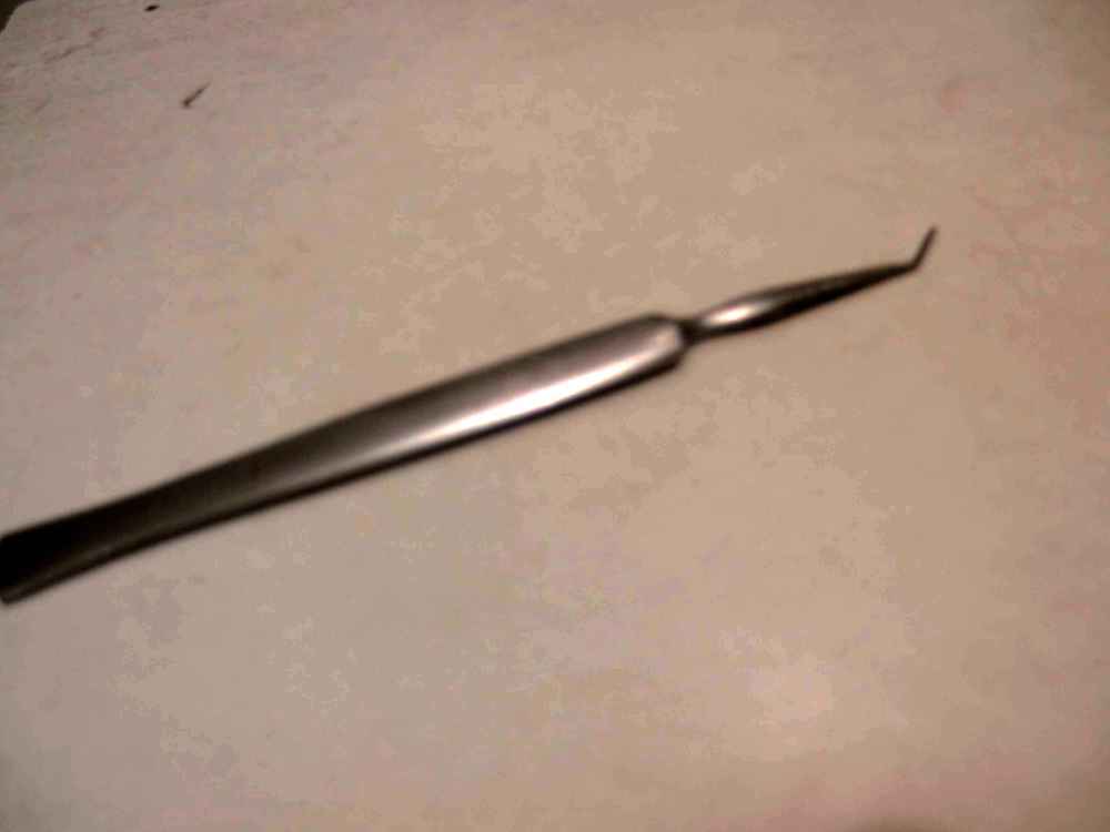

Я себе юзаю крючек из медицинского инструмента. Им крректирую плитки при монтаже, убираю выступивший клей, вытягиваю крестики и выцарапываю засохший клей ...очень прочная сталь
