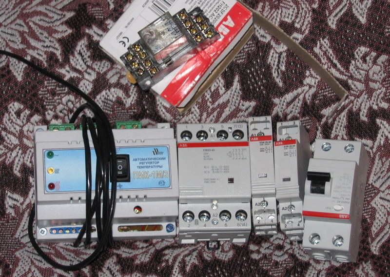

Ким написал : да и назначение его - срабатывание через определенное время при привышении или понижении определенного порога напряжения
хотите сказать что не подойдет?????????? может посоветуете аналог желательно АББ...........спасибо..
Ким
Ким
Регистрация: 03.11.2007
Сообщений: 12953
12.11.2008 в 12:09:50
sver4ook написал : хотите сказать что не подойдет??????????
Смотря что Вы хотите иметь на выходе. Если, допустим напряжение превысит или понизится относительно определенного заданого Вами порога и держится определенное время, которое Вас не устраивает и Вы считаете что надо квартиру отключить от внешней сети - то это реле свою функцию выполнит. Это реле представляет собой реле напряжения и реле времени в "одном флаконе", т.е. если произошло повышение или понижение напряжения - реле напряжения это зафиксировало , но реле времени не дает срабатывать какое-то время - "а вдруг востановится?".
sver4ook написал : может посоветуете аналог желательно АББ
оно от АББ и есть. Да все они нормально работают и АББ и Легран И Омрон и Финдер, лишь бы "что хочется" было сформулировано. Сделать можно все что хочешь, сейчас все есть.

понятно, спасибо за помощь наверно все его поставлю в паре с контактором 63А....

Вот уже приобрел некоторые компоненты(пик, контакторы), остальное будет через пару недель, заказные позиции

sver4ook написал : остальное будет через пару недель, заказные позиции
Что же такое заказали что нет на складе? Сейчас у нормальных контор всегда есть в наличие или же день-два и все. А так если чего - того нет - предлагают замену. Наверно таймеры??? А то не вижу их на фото.
sver4ook
sver4ook
Регистрация: 18.02.2008
Сообщений: 240
16.11.2008 в 15:07:16
абсолютно точно, таймеры
