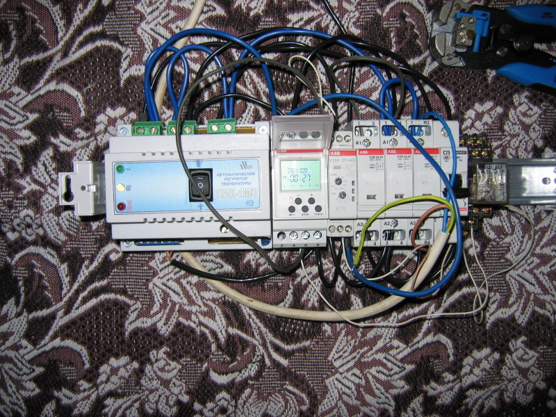

добрый день чесному народу, и Киму, вчера наконец то забрал остальные компоненты и начал собирать схему любезно предоставленную Кимом, возникли проблемки которые пришлось решать.
  1. В недельном реле всего 54 ячейки для команд 1 команда = 1включению или 1выключению (это маловато, но немного подумав я уместил недельную работу системы в эти ячейки).
  2. Одна падла(это ласковое название таймера с отложенным отключением) мне все мозги взорвало, эта сцука никак не хотела отключать нагрузку с отсрочкой, полез в документацию и увидел(фото доков прилагается) что у него есть еще один контакт вроде как управляющий, так вот при продаче питания на а1 и а2 нужно еще подать питание на него в1, затем отключая питание с в1 начинается отсчет времени отключения, но на контактах а1 и а2 питание должно быть обязательно, вопрос как переделать схемку с учетом всего этого пока думаю.........
а так все работает Фото всех устройств в сборе прилагаются не смотрите на беспорядок это тестовый вариант. Просба к Киму помочь как эту сцуку подключить......Заранее спасибо......

26.11.2008 в 12:28:52
ууууууууурррррррррррррраааааааааааааа, заработало(сносился в кабинет перекинул пару контактиков прямо в рабочее время не смог дождаться вечера, услышал тучу вопросов сослуживцев благополучно отмазался), спасибо большое КИМу, за помощь, подключу пока пускай поработает с недельку, а пока закуплю вент печку и прочее........
