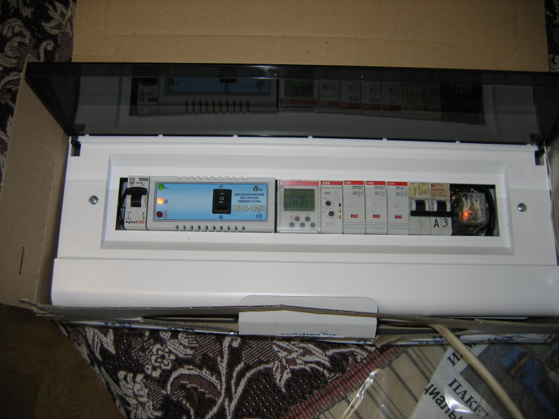

Ким написал : cвоими силами собрать полноценную приточку (без каналов) - сколько по деньгам вышло ?
Что касаемо автоматики: 1 LUC 1SL2033A00 ESTETICA бокс в нишу 18М с пр. дв. белый - 626,52руб
2 ELC2CSF202004R1250 Выкл.диф.тока 2мод. FH202 AC-25/0,03 - 743,82руб
3 SSTGHE3211302R0006 Модульный контактор ESB-20-11 (20А AC1) 220 В АС - 721,05руб.
4 SSTGHE3211102R0006 Модульный контактор ESB-20-20 (20А AC1) 220 В АС - 715,53руб.
5 SST1SVR500110R0000 Реле времени CT-AHD модульное (задержка на отключ.) 24-48B DC, 24-240B AC (7 временных диапазонов 0,05с..100ч.) 1ПК - 1*593,21руб.
  1. ELC2CSM204255R0611 Реле врем.цифр.нед. DT1 - 2*683,41руб. Итого: 8000рублей примерно Все железо (вент печка, заслонка и т.д.) обходится примерно в 15000р общий итог около 25000р вместе с каналами и прочей расходкой. Плюсы:
  2. Вся автоматика АББ в устройствах этой конторы я уверен и я им доверяю хорошо себя зарекомендовали(что стоит в готовых блоках вентиляции которые прозаются за 30 000р мне не известно).
  3. Мощный и тихий вент(что стоит в готовых блоках вентиляции которые прозаются за 30 000р мне не известно).
  4. Путная печка(что стоит в готовых блоках вентиляции которые прозаются за 30 000р мне не известно).
  5. Огромное удовольствие от процесса сборки и запуска, когда дрожащими руками включаешь автомат и эта скотинка начинает дружелюбно щелкать.(кстати контакторы действительно тихие, сегодня всю ночь стояло около розетки недалеко от кровати, ни меня не жену тихие щелчки не напрягали абсолютно)
Ким написал : смысл что схема будет хлопать целую неделю. Лучше уж все в сборе обкатывать.
просто посмотреть как греется, как щелкает ну и так просто интересно, В щиток 18модулей все влезло изюмительно еще даже место осталось, взял щиток с темной крышкой чтобы не так сильно было видно свечение светодиодов. P.S. Ким, спасибо большое.............

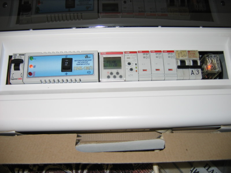

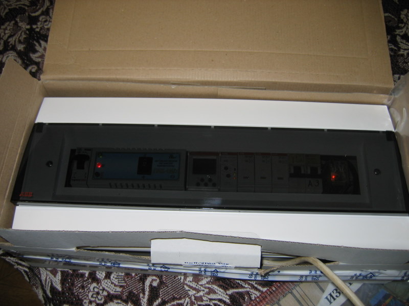

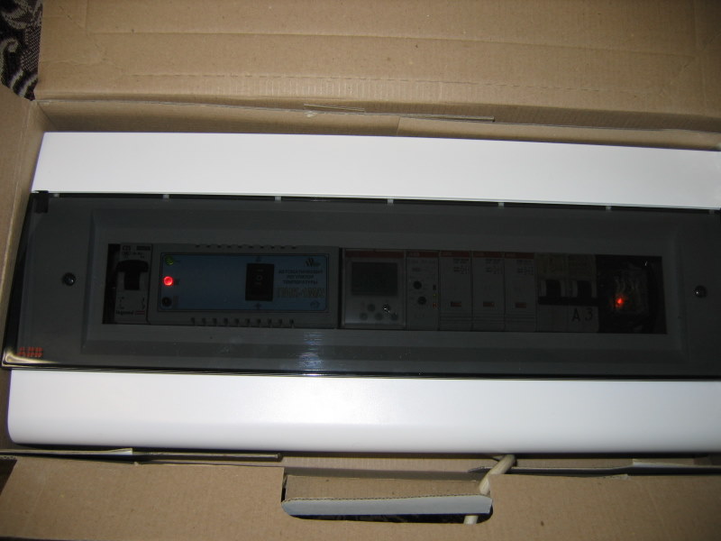

вот сфотографировал системку в сборе, правда не оказалось пары путных автоматов, пока что воткнул старую рухлядь, познее поменяю..... теперь буду железо подыскивать.....

Самому то нравится????? :) ;) На релюху еще одеть заглушку, чтобы не видно внутренностей было и будет вообще ОК. В принципе и так нормально, удачи

не то слово, про релюху уже подумал, нужно будет выпилить окошко и приладить, просто пока думаю автоматик дополнительный поставить на защиту катушек контакторов вот и думаю нужен ли????????

проще предохранитель в корпусе на 0,5А поставить, дешевле будет чем автомат. Да и смысл? Все равно защитите не все. Так что смысла ставить особо не вижу. А так - Вам решать

только не вздумайте поставить предохранитель на контактор вентилятора, чтобы не получилось что вент не работает а калорифер включится. Все таки хорошо бы на этот случай блокировочку воткнуть. (про нее я выше писал)

Я тут подумал, и решил вообще не ставить никакой защиты на катушки контакторов, к чертям ее, автомат там будет стоять и его хватит.............Спасибо КИМу за предупреждение.........
