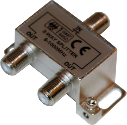

Добрый день! Подскажите,плиз, не разбираюсь в делителях,ответвителях. Дома подключено кабельное ТВ от Дом.ру на 2 телевизора, на протяжении года проблема с рассыпанием картинки. Пришел техник, уже 10-й по счету, посоветовал заменить установленный ответвитель на делитель на 2 ТВ с гашением 15-20 Дб. Какие можно выбрать модели, не китайские, более менее качественные?Все сайты облазил, но не пойму как они подразделяются. Такое затухание вроде у ответвителей возможно, у делителей не нахожу. Подскажите пожалуйста.

Думаю проблема в том кто приходил, и делителей на 2 ТВ с гашением 15-20 Дб не бывает и такую мелочь нормальные мастера обычно с собою носят. Да и на картинке это не сказывается.
Делители в магазинах в 99% китайские и качественные. я некачественные уже несколько лет не встречал.

Как он объяснил, им выдают ответвители и они не очень, которые на этаже ставят-их же в квартиру. Возможно он действительно слабый какой-то, проблеме с рассыпанием уже год и решения никакого нет, он первый, кто предложил заменить этот ответвитель.До этого приходили техники уже раз 10, и толку никакого. Сигнал хороший он сказал, замерял,но рассыпания есть. Получается мне нужен ответвитель новый купить с таким затуханием?

Coelty написал: с таким затуханием?
может он имел в виду 20 дБ развязка? (если реально нужно такое затухание или можно взять соответствующий ответвитель, затерминировав выход заглушкой 75 ом, или к делителю использовать аттенюатор, но я не думаю что необходимо сигнал давить, провайдер должен давать сигнал в рамках стандарта) если подключить телевизор без делителя, нормально показывает? +сфоткайте название кабеля и делитель который сейчас стоит

Я когда хожу по заявкам всегда с собою ношу 29 метров кабеля и свой телевизор, дабы проще и нагляднее проверить разводку у клиента.
Возьмите кусок длинного кабеля и подключите его от телевизора напрямую к разветвителю на лестничной клетке. Если картинка сыпится и после этого, то проблема на магистрали, вы её у себя не устраните.
Обычный SAH-204 даёт развязку 25 дб

Coelty написал: Добрый день! Подскажите,плиз, не разбираюсь в делителях,ответвителях. Дома подключено кабельное ТВ от Дом.ру на 2 телевизора, на протяжении года проблема с рассыпанием картинки. Пришел техник, уже 10-й по счету, посоветовал заменить установленный ответвитель на делитель на 2 ТВ с гашением 15-20 Дб. Какие можно выбрать модели, не китайские, более менее качественные?Все сайты облазил, но не пойму как они подразделяются. Такое затухание вроде у ответвителей возможно, у делителей не нахожу. Подскажите пожалуйста.
Coelty, Попробуйте включить кабель напрямую, на один телевизор без делителя. Возможна проблема не в делителе, а в кабеле, штеккерах или вообще на "передающей стороне". Сейчас почти все делители китайские. Относительно честный "китай" - "Ланс".

юра Т, вот такой ответвитель стоит
