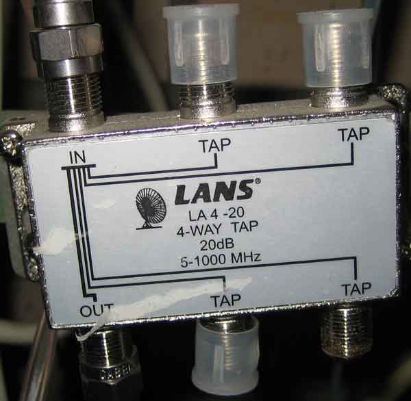

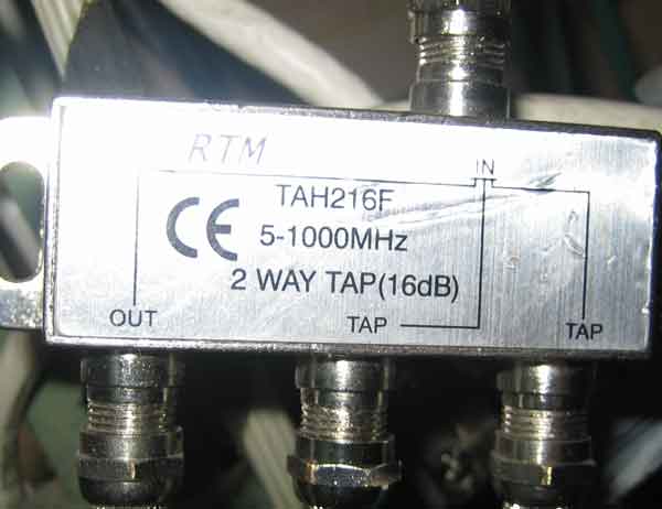

2Spec Вот Вам 2 фотки ответвителей двух кабельных сетей с моего щитка. Поставьте что-то подобное, если сигнал хороший вряд ли что считать придеться. Но про волновое сопротивление антенны действительно, не забудьте. А лучше спросите там где Вы купили антенну, если это спец магазин, они очень все хорошо объясняют, у нас по крайней мере.
