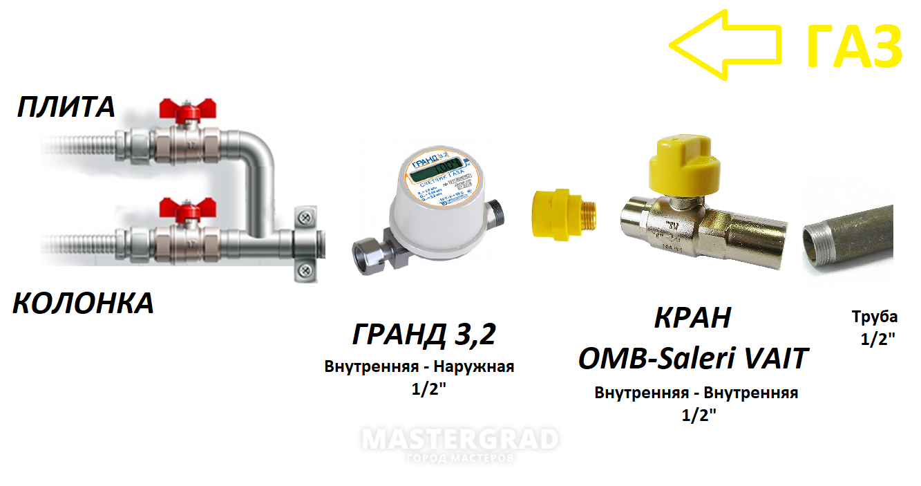

Уважаемый модератор ветки,вы все видите сами,товарищ славик64 ведет себя беспардонно,примите пожалуйста меры. Для справки для остальных пользователей: потребление газа у колонки 2,78 м3 ,вход подачи газа 3/4 (не считая китайские и маломощные), к этому плюсуется расход плиты 1.2 м3 . С таким потреблением, для корректной работы на разветвлении нужно сечение не менее 3/4 ! На зауженном сечении работать будет,только на пике потребления мощность будет падать,колонка не будет греть на максимуме,на плите пламя будет проседать. И еще раз хочу сказать за себя (для выскочек самоучек как славик 64) ,я профессиональный газовщик ,с профильным дипломом и многолетним стажем работы в газовом хозяйстве Москвы, все мои советы основаны на номенклатуре и многолетним опыте работы газовщиком.

Дурак ты! Какие меры ко мне примут? Забанкают? Пожалуйста! И что? Я в отличии лично от вас ничего от форума не имею, меня забанить, это всё равно, что пойманного зайца в кусты закинуть. Только время трачу здесь. Дурик ты, а не газовщик. И цифирки твои неправильные, обманули тебя! Выше писал, что на подводке с отверстием 6 мм работали колонка и плита, хозяева нигде не страдали и намёка не было ни в колонке ни в плите!

  1. Перекрывает подачу газа, если скорость его потока более 1300 литр / в час (в кубометрах это 1,3 м3 газа в час ; перепад давления 0,5 мбар (кран в горизонтальном положении)).
Газовщик495 написал: Для справки для остальных пользователей: потребление газа у колонки 2,78 м3 ,вход подачи газа 3/4 (не считая китайские и маломощные), к этому плюсуется расход плиты 1.2 м3 .
Соглашусь с Газовщик495, Данный кран с клапаном подойдет только для плиты, т.к. при большЕм расходе будет срабатывать клапан. Собственно на плите им и будет удобно пользоваться - т.к. легко управляется.

Славик64 написал:
BV написал: Соглашусь
И с дюймом?
Славик64, Нет смысла, ЕСЛИ БУДЕТ КАК НА см рис автора ниже. (взято из его же другой темы)
Но обычно в Москве на два потребителя идет труба 3/4 с отводами на плиту 1/2 и на колонку 1/2. С отдельными кранами 1/2. Со счетчиками в квартирах еще не встречал, т.к. обязательной установки счетчиков пока не требуется при двух потребителях. (если не ошибаюсь)
Я бы на плиту поставил VAIT - так как им будут пользоваться чаще и он удобнее для этого, а на колонку и до счетчика - полнопроходные шаровые 1/2 с учетом того, что счетчик - 1/2 и на выходе тонкий штуцер. и кран полнопроходный кран 1/2 даст те же ДУ 15 что и счетчик.
Это при условии, что счетчик меняться не будет. Автором не озвучены данные по максимальному расходу плиты и колонки. Если пользоваться данными выше:
Газовщик495 написал: : потребление газа у колонки 2,78 м3 ,вход подачи газа 3/4 (не считая китайские и маломощные), к этому плюсуется расход плиты 1.2 м3 .
То в сумме получим 3,98м3. Счетчик рассчитан на 3,2 м3. http://www.aktivcom.ru/upload/iblock/d84/grand_3,2_pasport.pdf Что формально НЕДОСТАТОЧНО.
Не знаю, используются в газовом хозяйстве коэффициенты вероятности одновременного включения или нет? Далее - еще раз скажу, что у автора темы странноватый подход. Обычно проект делает газовая служба - там будут указаны и диаметры труб и ДУ счетчика, и его мин/макс. Гадать на кофейной гуще - занятие бесперспективное. PS К слову:

BV написал: То в сумме получим 3,98м3. Счетчик рассчитан на 3,2 м3.
Относительно вот этого. В обычной жизни - думаю автору хватит счетчика ДУ15, тк вряд-ли будут одновременно включены все 4 конфорки на максимум + духовка на максимум, плюс кто-то еще при этом будет принимать душ. Такая ситуация может возникнуть разве что 31 декабря в большой семье :)
