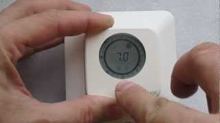

Ремонт терморегулятора Devireg 550. Repair thermostat Devireg 550 and test it.

Проблема с devi 550: Было тепло и вращением ручки выключил регулятор ( появилась надпись OFF), через несколько дней обнаружил, что на регуляторе нет никакой индикации и он ни на что не реагирует. Сбросил 220V, не помогает, через пару дней сам по себе заработал!!!! Проработал дня 3 и завис, сейчас индикация присутствует, когда отключаешь 220 и снимаешь голову индикация остается но ни на что не реагирует и висит в одной поре, т.е завис Варианты исправления ситуации подскажите!!

Сложно сказать. С такой проблемой регулятора никогда не встречался. Возможно и конденсатор такое чудит, низкое напряжение сглаживает для нормальной работы головы, замените его. А дальше будет видно, хуже не будет.

16.09.2013 в 21:02:01
