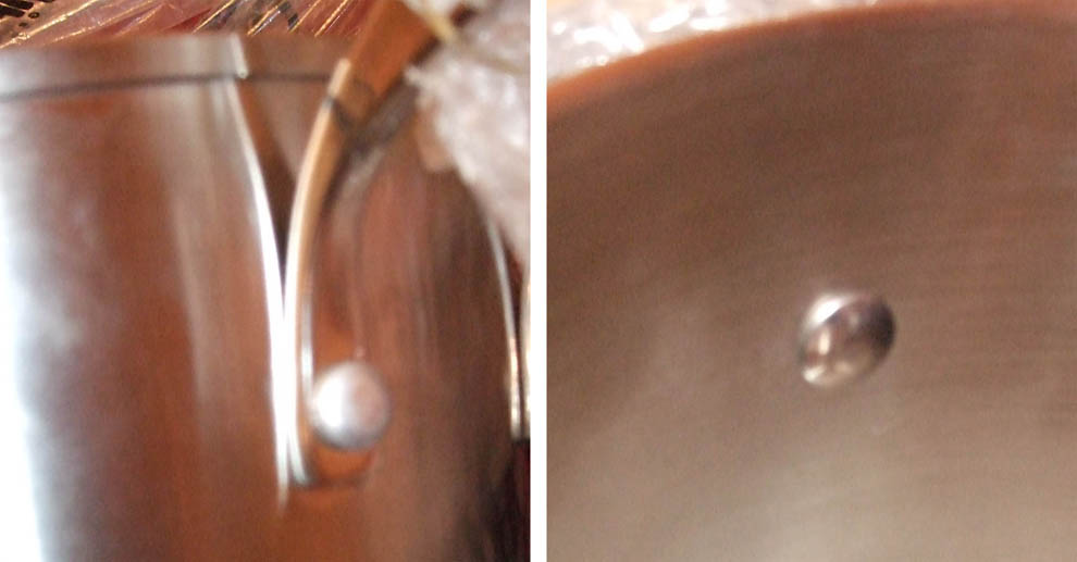

3 месяца назад купил посуду Gipfel. 2 дня назад закончился ремонт, и посуду впервые заполнили водой и поставили на новенькую плиту... Из 7-ми предметов текут заклепки у трех (сковорода и две кастрюли). Поменять или сдать уже нереально, представительства в России у конторы нет (только юридический адрес). Подскажите, как убрать течь... Фото изнутри и снаружи прилагаю. Небольшое ухудшение внешнего вида заклепок уже не пугает. Спасибо!

Янн :- Проклепай и не майся , даже если немного товарный вид подпортишь - так не на продажу ,а бегать ,менять только нервы портить.

Пасиб за ответы. Обменять не получится :( Не предполагал, что "фирменная" посуда может течь. Ну и выкинул чек и все остальное. Думал, проверять нужно только технику. Хорошо, что получил недорогой урок. Как в домашних условиях правильно расклепать? Только что заметил, что там, где подтекала вода, осталсь подтеки. Такое ощущение, что под заклепками была кислота - днище кастрюли (толстое дно) проело до меди.

Янн :- Тебе особо и клепать не надо ,просто один молоток поставь под клёпку , а другим сверху ударь пару раз.

Ну ее на... облуживание повреждено, такой посудой пользоваться без повторного облуживанья нельзя , в присутствии органических кислот медь будет растворяться и попадать в пищу.
Кстати вероятно что назад ее не примут, заявят -неправильно пользовались...

Материал то какой? если всё медное, то можно и проклепать и пропаять на выбор. хуже в любом случае не будет :) При помощи дремеля или дрели можно сделать приспособу из болта, которой и товарный вид не попортишь.
DSP007 написал : Ну ее на... облуживание повреждено
а такую посуду точно сначала клепают, а потом лудят? я не вкурсе, но на мой взгляд неспециалиста по производству посуды :) это нетехнологично, проще сначала облудить, а потом проклепать.

Если боитесь отравиться, текущие элементы с удовольствием куплю (если не попортили вн. вид), не за номинал, конечно. Я меди не боюсь, задолбается она в пищевых кислотах растворяться.

Bobson1964 написал : Я меди не боюсь, задолбается она в пищевых кислотах растворяться.
+5 медь не свинец - не отравишься точно.
