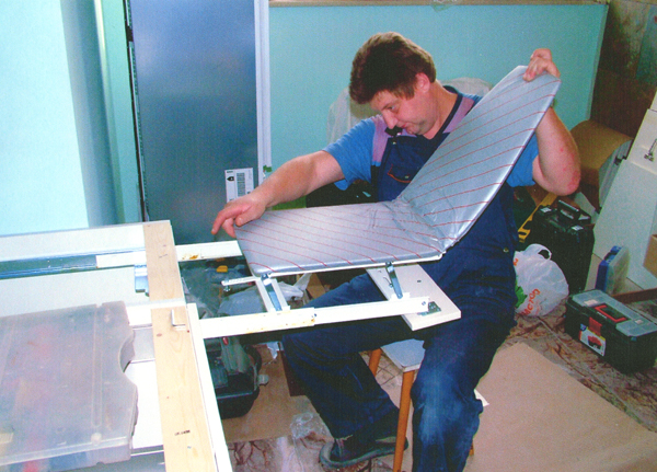

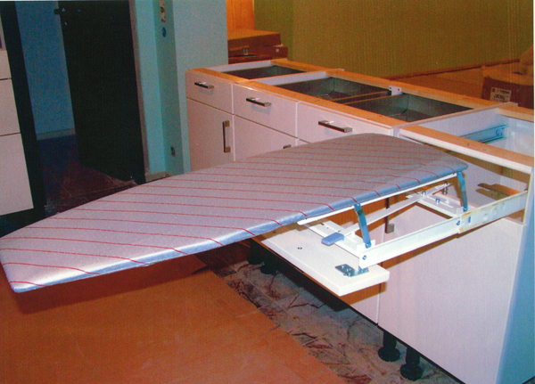

21.10.2009 в 03:26:42
Гладильная доска в кухонной мебели. Выглядит как экзотика, хотя и круто! Встречается такое чудо достаточно редко, ибо - дорогое это удовольствие.. Устанавливал два-три раза от разных производителей. На фото ее ставит напарник, а я снимал :)
