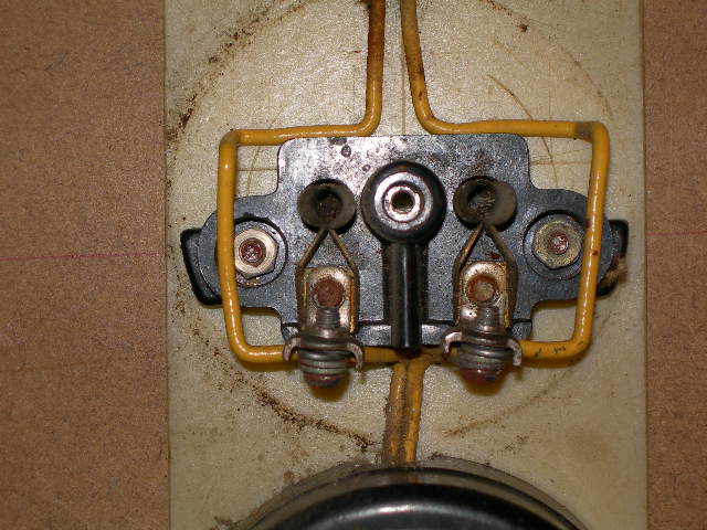

Когда в старую советскую розетку впихивают евроштекер, происходит смещение контактных пластинок как раз на нулевом проводе розетки. Либо это подключение к зажимам розетки, опять же в районе нулевого провода. Все это ведет к повышению сопротивления именно в этом месте. Отсюда нагрев. Евроштекер пострадает не очень, у него толстый плаг, а вот нулевой алюминевый провод ....
Регистрация: 13.03.2006
Сообщений: 28328
25.03.2006 в 15:42:59
Пересмешник написал : Когда в старую советскую розетку впихивают евроштекер, происходит смещение контактных пластинок как раз на нулевом проводе розетки. Либо это подключение к зажимам розетки, опять же в районе нулевого провода. Все это ведет к повышению сопротивления именно в этом месте. Отсюда нагрев. Евроштекер пострадает не очень, у него толстый плаг, а вот нулевой алюминевый провод ....
Вот Вам фотография старой советской розетки, покажите пожалуйста как взаимосвязан евроштекер с именно нулевым проводом.

2Пересмешник Вилку в розетку можно вставить двумя способами, подключить фазу и ноль в розетке - тоже, получаем 4 комбинации, умный ток, аднака, знает кого плавить :eek:
PS: Чисто теоретически, ток в нуле можно сделать в 3 раза больше фазного (при равных фазных), но чем так перекосить фазы - мне не ведомо :(
