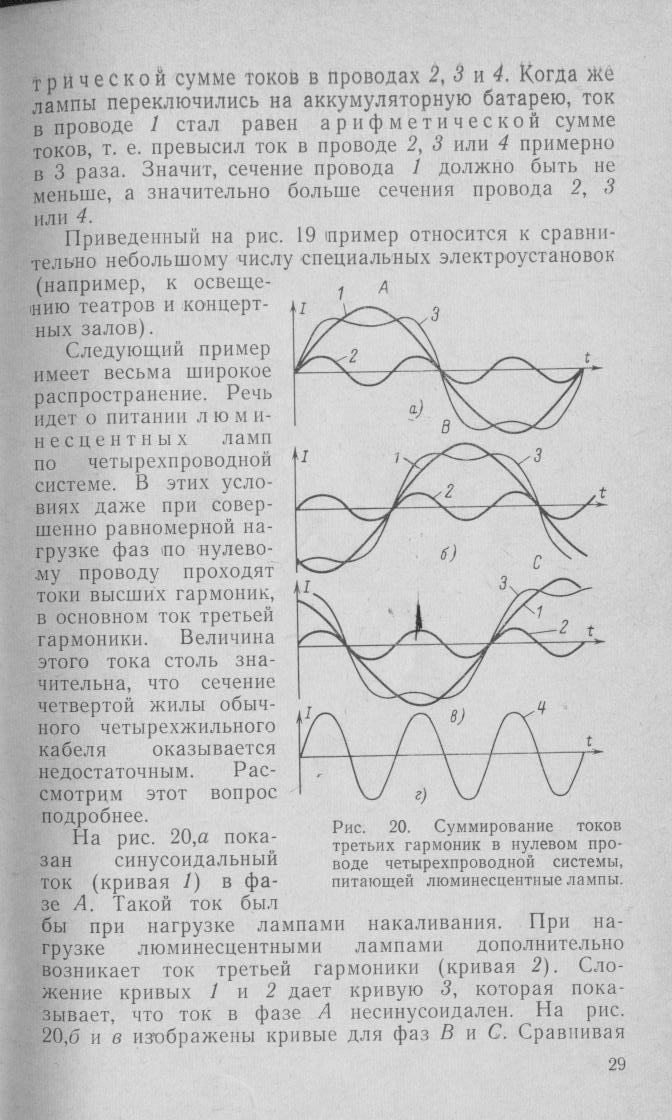

Посмотрите фото Уважаемый.Там дотаточно четко написано, что ток в нулевом проводнике МОЖЕТ превышать ток в фазном проводнике.

При подключении трехфазных машин в трехфазную сеть в нулевом проводнике тока быть не должно. Но при подключении однофазных потребителей в трехфазную сеть (жилой дом) это не так. Вы фото смотрели? Или нет?

Высшие гармоники тока кратные трем (т.е. 3, 9, 15, 21 и т. д.), определяющие высокое значение коэффициента амплитуды и генерируемые однофазными нагрузками, имеют специфическое результирующее воздействие в трехфазных системах. В сбалансированной (симметричной) трехфазной системе гармонические (синусоидальные) токи во всех трех фазах сдвинуты на 120 градусов по отношению друг к другу, и в результате сумма токов в нейтральном проводнике равна нулю. Следовательно, не возникает и падения напряжения на проводнике нейтрали в кабеле.
Это утверждение остается справедливым для большинства гармоник. Однако некоторые из них имеют направление вращения вектора тока в ту же сторону, что и основная гармоника (первая, "фундаментальная", т.е. 50 Гц), то есть они имеют прямую последовательность. Другие же вращаются в обратном направлении и, таким образом, имеют обратную последовательность. Это не относится к гармоникам, кратным третьей:
n = 3 (2 k + 1) , где k = 0, 1, 2, ... ( 1 )
В трехфазных цепях они сдвинуты на 360 градусов друг к другу, совпадают по фазе и образуют нулевую последовательность. Нечетные гармоники, кратные третьей, суммируются в проводнике нейтрали (рис. 5).
Рис.5. Процесс формирования тока нейтрали при нелинейной нагрузке.
В результате, с учетом того, что они составляют большую долю в действующем значении фазных токов, общий ток в нейтрали может превышать фазные токи.
( 2 )
Так, например, при фазных токах равных 37 А, ток нейтрали составляет 55 А при частоте, равной 150 Гц. [ 2 ]. Неправильно спроектированные четырехпроводные кабели трехфазных сетей могут перегреваться вплоть до воспламенения, подтверждая тем самым необходимость увеличения сечения проводников нейтрали трехфазных кабелей сети электропитания компьютерного оборудования. Гармоники, кратные третьей, приводят к падениям напряжения как в нейтрали, так и в фазных проводниках, вызывая искажения формы напряжения на других нагрузках, подключенных к этой сети.
