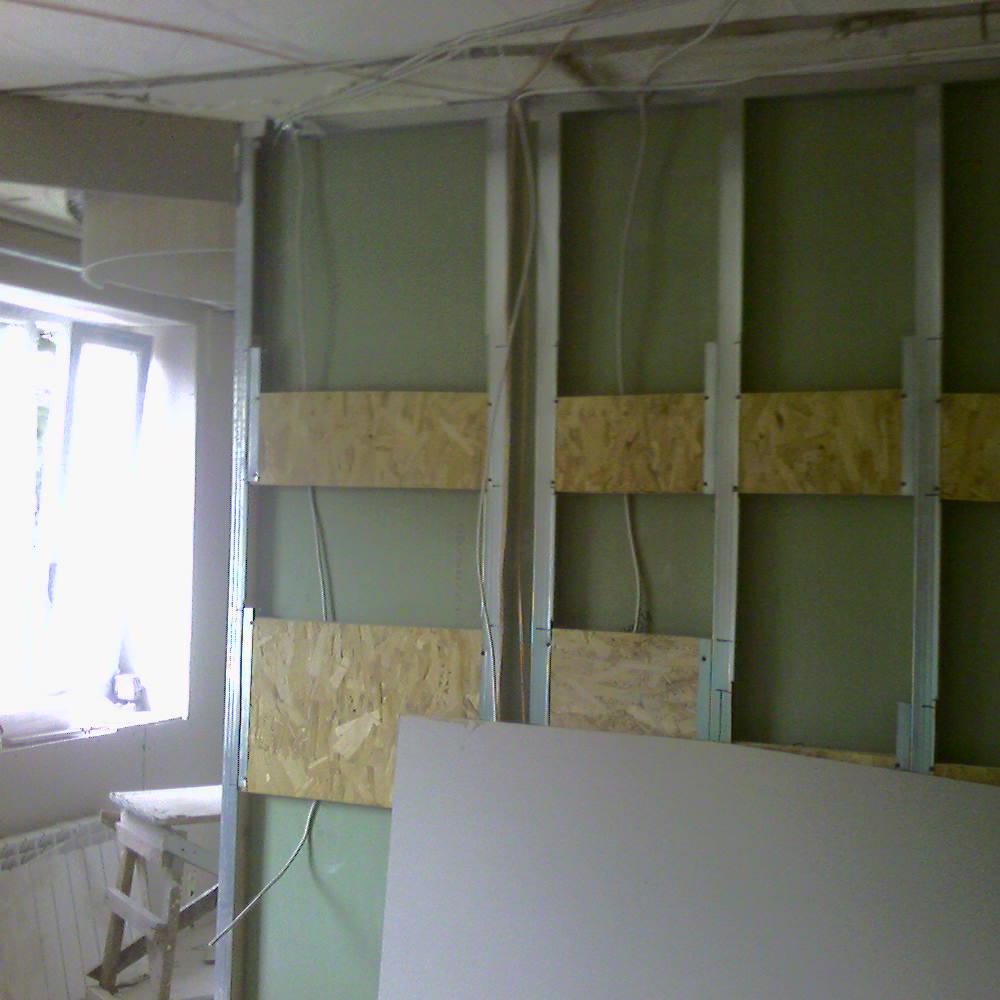

Г.А. написал : Ведь зубчики как я понял в гипсокартон упруца
На Вашей последней ссылке на последнем рисунке показано принцип действия Молли. Он с двух сторон прижимается к листу ...в зависимости от размера дюбеля имеется достаточно большая площадь соприкосновения. Вектор силы направлен преимущественно вниз, поэтому Молли замечательно держит всевозможные полки. Разумеется надо учитывать диаметр (мощь) и длину (толщину облицовки) дюбеля при монтажных работах

nextmale написал : А если полка большая, глубокая, тяжелая
Палецкий написал : безальтернативно заявили
        Бывают такие запросы... Особенно торговое оборудование. Гипрок в один слой, 32мм здоровенные стеллажи, глубина 700. Должно висеть. Типа модно, креативно (ненавижу это слово!). И т.д....

На кухне повесил дин-рейку к профилю, на неё шкаф. можно фанеру (по ситуации) как основание. профиль удобно искать шилом.

ну если вы делаете стену из ГКЛ то ведь нужно заранее планировать размещение тяжелых вещей на стене и по размерам ставить закладные и тогда проблем не возникнет если стена уже сделана то проще ее расшить заложить закладные и снова зашить(даже если она зашпаклевана то цена вопроса 230р лист+доставка и подьем при стене в 6м не так и дорого будет зато не надо думать упадет или нет
