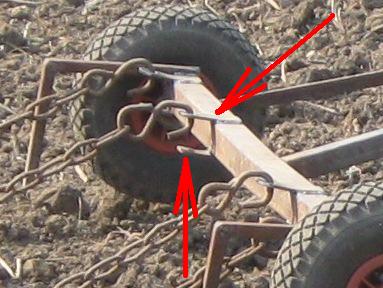

Всем привет, Почти закончил борону примерно как у 434 ТМ.
Размер 1,2 на 0,4 метра, москвичевский кардан, уголок 40х40. Осталось найти сошку для прикрепления к сцепке, но их к сожелению нет в продаже, да и у торговцев металлом такой толстой полосы нет.

МИР написал : Всем привет, Почти закончил борону примерно как у 434 ТМ.
Сварить вместе две три тонкие.

МИР, незнаю что у Вас за мб, но если нужна квадратная труба, то я делаюих из двух уголков. Отбогариваю одну полку По ширине трубы и свариваю на квадрат. Ну а если нужен стержень то

штопор, edmond, Спасибо за отклик, сам думал также, но из-за отсутствия опыта сомневался. Выход нашел, правда немного затратный, купил 1 плоскорез, как только потеплеет обрежу нож и приварю сошку.
Кстати, задумался о 2-й бороне более мелкой и с одними гладкими зубьями для боронования только что посаженной картошки, т.к. боюсь моя всю картошку соберет с огорода.

МИР, Для боронования до всходов можно прикрутить к бороне деревянные бруски. чтобы уменьшить высоту зуба.

uraalt, Я точно не знаю, но мои предки всегда так делали. :) Как кажется самому, это для удержания влаги.
Кзмич, Можно, но у меня острые крюки от пружин, а сажать в этом году собираюсь попробовать неглубоко.

МИР, Влага тоже задерживается ,но главная цель-борьба с сорняками.Бороную по выходным до всходов с уменьшиным зубом.А осенью снимаю бруски и бороной собираю все что осталось после уборки.

У нас картоху боронуют по всходам, когда уже она укоренилась. Да, правильно для влагозадержания и борьбы с с сорняками в "белой нитке". Через 2-2.5 недели после посадки. Потом через две недели окучка. Сорнякам опять кирдык, еще через две вторая.... И так до смыкания рядков. Прополка отсутствует как класс

ВЯЖ.UA написал : потому что этом случае точкой опоры мотоблока служит адаптор или опорное колесо.
Я на передний штырь надел г- образную трубу и за эту трубу подцепил две конские бороны пустив цепи между колес.Не знаю как с другими мб,но "целиной" только слегка поддерживаешь за руль.Таким образом бороны подошли как можно ближе колесам и ногами не пинаются

Владимиръ написал : Я на передний штырь надел г- образную трубу и за эту трубу подцепил две конские бороны пустив цепи между колес.Не знаю как с другими мб,но "целиной" только слегка поддерживаешь за руль.Таким образом бороны подошли как можно ближе колесам и ногами не пинаются
Неплохая идея:applause:, а как на поворотах, цепи за колеса не цепляют?
