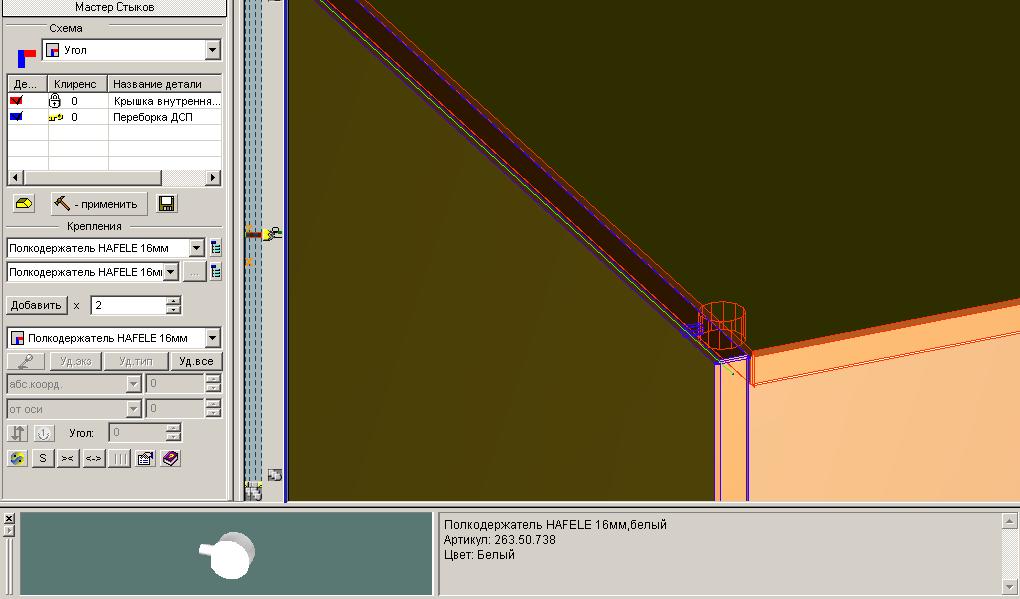

Собираюсь заказать распил и собрать полносборный шкаф-купе. Сделал проект в Woody. Кто с опытом - посмотрите, может какие ляпы есть? Прикрепил сам проект (Woody 2.01.124), общий вид изделия и размеры.
Двери будет 2, профиль R+ 751. Размеры: ширина=896 ([1768+34-10]/2), высота=2418 (2458-40).
Собирать все (за исключением цокольной панели и панели под ящиками) планирую на эксцентриках: Эксцентрик усиленный Hettich, шток. Шкаф думаю поставить на регулируемые опоры ATACAMA. Сбор ящиков буду заказывать и устанавливать на шариковые направляющие с нижним креплением, 450 мм.
Есть какие-либо противопоказания, рекомендации по фурнитуре? Как быть с промежуточными опорами под дном шкафа?

...на первый взгляд все грамотно и логично:applause: ...назначение детали 9? защита от пыли? пустое- там все равно будет пыль...

Про опоры: так как нагрузка распределяется под вертикалями, то было-бы уместно опоры располагать как можно ближе к ним. Вот с боковинами немного сложнее. Необходимо будет регулируемые опоры заводить под них, либо что-то просто подкладывать. Чревато это тем, что окончательную регулировку придётся производить после наполнения шкафа, т.е. в процессе эксплуатации, а к этому времени боковины могут обрести независимость. в остальном примерно правильно. Лишь средняя секция будет открываться наполовину - это неудобственно, но терпимо. Да, и почему в расчёте длины двери присутствует размер 34 ? Разве ширина 751-го профиля 34 мм? И что за расчёт (-10)? Это допуск для щёточки?

lextr, хочу обратить Ваше внимание на обозначение крепежа на чертежах. Вы будете заказывать присадку фирме, где будете пилить? На чертежах отверстия не соответствуют тому крепежу, который Вы собираетесь ставить. Ваши эксцентрики относятся к стяжкам-полкодержателям.

Quadrum написал : Да, и почему в расчёте длины двери присутствует размер 34 ? Разве ширина 751-го профиля 34 мм? И что за расчёт (-10)? Это допуск для щёточки?
Да, Вы правы. Ширина 751-го - 26 мм; 10 мм на щеточки. Итого: (1768+26-10)/2*=*892 мм. Насчет опор: насколько я понял, выбранные опоры ATACAMA как раз для стяжки дна шкафа с боковинами (посмотрите рис. на МДМ). Вот как быть со средними перегородками? Ведь под них тоже нужны ножки? Что-нибудь вроде этих?

2мамик_25
Я уже думал об этом несоответствии.
Да, присадку буду заказывать там же. Поэтому правильная разметка весьма актуальна. Есть ли для Woody этот вариант стяжки? В штатной базе не нашел.
То же и с опорами.

Еще вопрос: можно ли использовать стяжки-полкодержатели (выбранные эксцентрики) для соединения боковой стенки и верхнего горизонта (детали 1 и 19 на схеме)?

lextr написал : Еще вопрос: можно ли использовать стяжки-полкодержатели
А что мешает использовать обычные эксцентрики? А для полкодержателей в проге есть группа "полкодержатели" И вопрос, почему такие размеры: 611, 506 для глубины шкафа? Я бы округлила...
