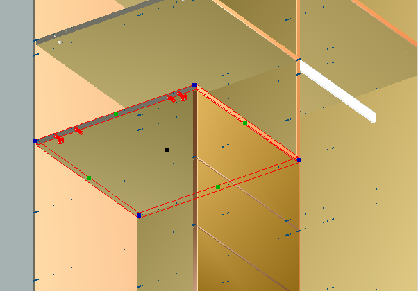

Еще вопросы:
  1. Насколько необходимы шканты там, где будут эксцентрики (где будут стяжки-полкодержатели, шканты очевидно лишние)? Есть места, где они обязательны?
  2. Заказывать присадку для эксцентрика нужно только для самого механизма? А отверстие для штока сверлить при сборке? Или можно все отверстия заказать? Опыта сборки, естественно, нет.

А у меня встречный вопрос: где будет стоять шкаф? Все боковины будут открыты взору? Какая высота потолка? Почему не хотите упростить конструкцию (боковины уголками к стене и потолку, без задника, вместо крышки фальшкозырёк, полностью на цокольной обрешётке без ножек). Внутри шкафа вполне можно эксцентрики поменять на конфирматы, уголки, и кое-какие полки положить на простые полкодержатели. Я так специально прошу мужа насверлить дырочек с шагом в 5см по высоте. Бывает нужда иногда впихнуть то, что раньше не впихивалось:)

Шкаф будет стоять в прихожей, в углу рядом с входной дверью. Высота потолка - 2650, ширина прихожей - ~1600.
Подозреваю, что сборка встраиваемого шкафа - отдельная песня, учитывая кривизну стен и потолка, т.е что-то придется подрезать на месте. Плюс не очень нравится что внутри шкафа будут обои.
Плюс планитую установить на крышку внешние светильники (угол темный). Использовать уголки и конфирматы можно и сейчас (хотя все равно все сверлить по месту, так что особого выигрыша не вижу). Так что не вижу (возможно по неопытности) технических преимуществ встраиваемого варианта.

Вопрос: Имеет смысл делать дополнительную панель у задней стенки для усиления конструкции?

Для тех, кто в танке (для меня) - как в Woody получить чертеж, приведенный в первом посте?

2Zodchij Очень просто: нужно сначала в Мастере Сборки добавить "Сборочный чертеж" с хотя бы одним шагом (рис. 2) и "Габаритный чертеж" (рис. 1). Затем в Мастере Чертежей сформировать "Комплект". Размеры придется проставлять в ручную с помощью инструмента "Размер".
