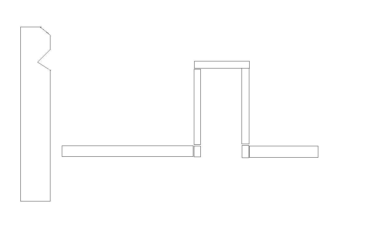

2Грэй думаю, будет паркет. такие увеличенные паркетные доски.

30.11.2008 в 12:11:17
C2h5-OH написал :
2C2h5-OH
Грэй написал :
Вы делали его на заказ? или просто где-то продаются длинные мдфные планки с таким профилем?

  1. выделяете фразу мышкой и жмете пиктограмму "цитата".
  2. кажется, покупали готовый, а фаску и выборку делал кто-то фрезером- плинтус был грунтован белой матовой краской а на фасках и выемке- чистый мдф.

30.11.2008 в 12:14:22
C2h5-OH написал :
  2. кажется, покупали готовый, а фаску и выборку делал кто-то фрезером- плинтус был uiheynjdfy белой матовой краской а на фасках и выемке- чистый мдф.
Спасибо по обоим пунктам )

захотите из дерева- у нас в черноголовке можно ен дорого из сосны заказать. в личку.

30.11.2008 в 12:32:44
стыковать с наличником так? или просто в стык.

timbuktoo написал : Очень хочется сделать в квартире белые плинтуса, достаточно высокие – сантиметров десять, и чтобы они соединялись с наличниками – тоже белыми.
..можно использовать шпонированные дубом доборные планки для дверей ...типа таких http://www.yarra.com.ru/hm5.htm

01.12.2008 в 10:01:36
C2h5-OH написал : стыковать с наличником так? или просто в стык.
Стыковать с наличником через "Башмак".

01.12.2008 в 12:05:24
otyan написал : Стыковать с наличником через "Башмак". Пожаловаться на это сообщение
а башмак - это такой прямоугольный брусок?
