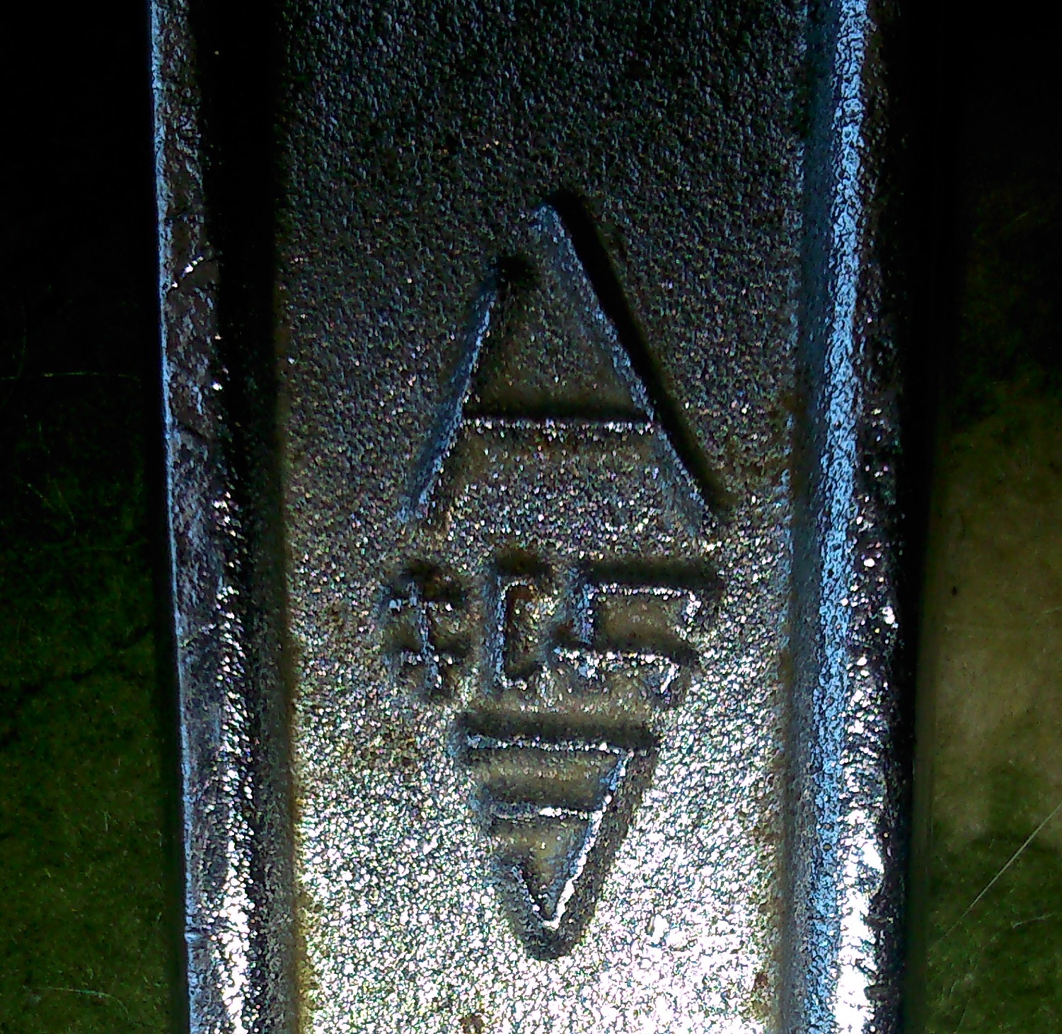

cineman написал: Я вспомнил, что где то в 95-м купил шведик, губка которого так же переворачивалась. Но, кроме того, зубчатая сторона переворачивающейся губки качалась для лучшего закусывания. Я покупал пару таких ключей. Мой украли из багажника, а у кузена должен был второй сохраниться. При случае сделаю фото. Тот ключ был откровенно китайский, с иероглифами.
Сегодня смог сфотографировать тот ключ. Его губка легко переставляется простым оттягиванием шнека. Шнек сидит на подпружиненной вилке, которую можно оттянуть пальцами и быстро вытащить переставную губу по направляющим. Губка состоит из двух частей. Часть с зубами подпружинена и качается на оси.

cineman, Интересный гибрид. А как поживает Ваш коленчатый ключ? - Не победили еще?

Стёпин папа, На моем ключе на клейме написано-" Производственная артель, Харькiв"
