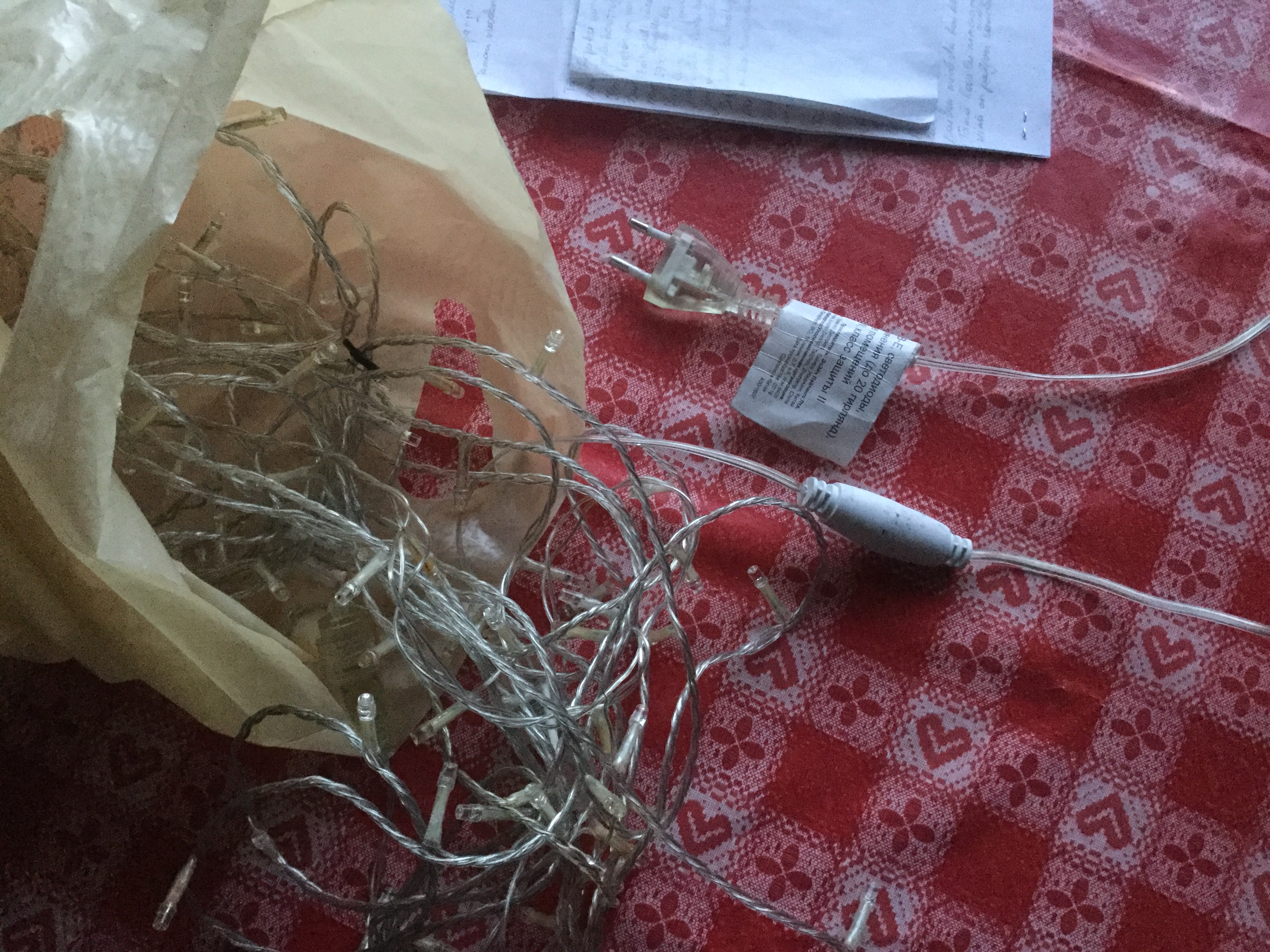

Добрый день ещё раз, но платы управления и нет. Есть вот такая «шишка», гирлянда всегда светила постоянно, без миганий. А потом перестала светить половина. Вот млин, успел у одного светодиода контакт отломать(.

Вскрывайте оту шишку и смотрите, наверняка выпрямитель там.

Добрый вечер, так гирлянда наполовину работает, от этой «шишки» идут два провода, на одном из проводов подключены диоды последовательно, они горят. Но на середине гирлянды один из проводов раздваивается и один из них идёт на вторую часть светодиодов, а второй на вилку для удлинения гирлянды. Вот вторая часть то и не работает. Хочется посоветоваться по методам поиска неисправного светодиода. Есть мультиметр и приборчик IEK ОП-2Э, но они ясности пока не прибавили. Алексей

Если диоды белые, им нужно 3 или 6 вольт при токе 20 мА для проверки, если красные и зеленые- около 2-х вольт, обычный цифровой м/метр их не проверит, стрелочник серии Ц43хх с тремя элементами питания проверит и красные, и зеленые, и белые 3-х вольтовые. В шишке наверняка балласт и выпрямитель, простейший. Пока с ней не разберитесь. Вряд ли на СД подают переменное. Пробник МЕЕТ- аналог-прототип вашего китайца на белые не реагирует. Впрочем, пробуйте.

Добрый вечер всем хорошим людям, я прозванивал светодиод, у мультиметра есть такая функция, светится. Гирлянда вся из синих светодиодов. Я отпаял цепь светодиодов которая не светится в самом конце и подключил так что бы только она была под напряжением, так почему то IEK показывает только на половине гирлянды напряжение, и как то к половине гирлянды начинает работать не устойчиво. Если вначале он верещит громко о наличии напряжения в проводнике, то ближе к середине чуть попискивает. Это нормально? А можно просто гирлянду разделить пополам и попробовать прозвонить? Такой метод работает как и с лампочками?
