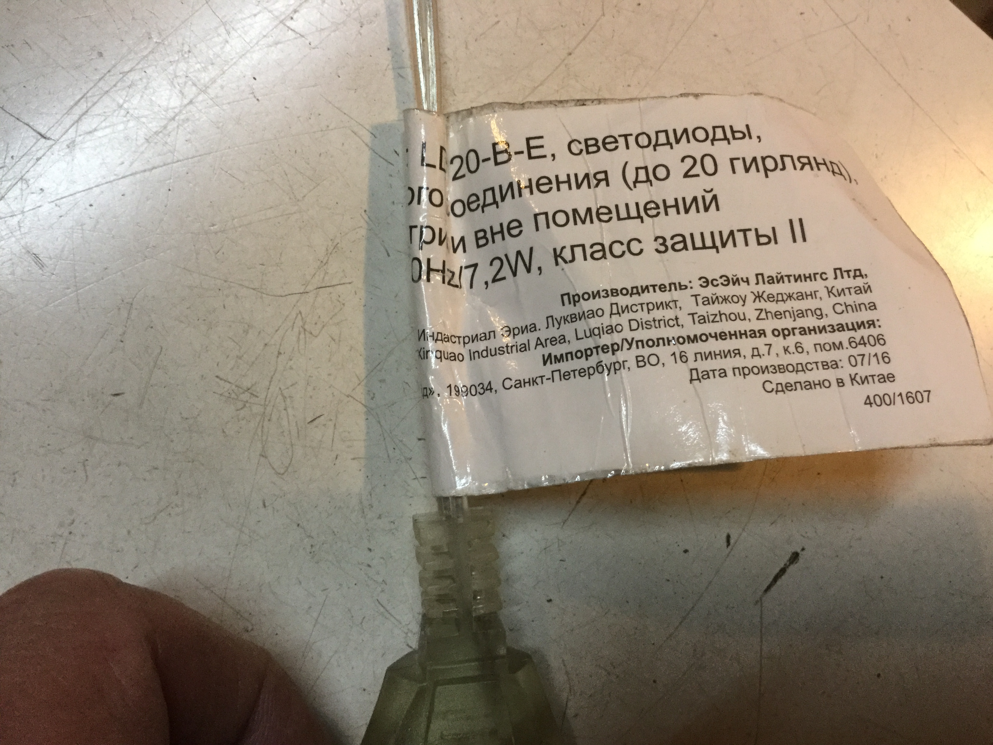

Добрый вечер хорошим людям, сделал фото параметров гирлянды. Правильно ли я понимаю, что 3V 0,06W это и есть параметры светодиодов в гирлянде?

Вполне похоже. Если будете искать аналоги, ищите на такой же ток 20 мА, не больше.

АлВас, добрый день, так на что надо ориентироваться на 3V и 0,06w или на ток 20 mA? Это одно и тоже вроде или нет?

Если 3 вольта умножить на 20 миллиампер, будет 0,06 ватт, вот на это и ориентируйтесь. Белые СД все имеют прямое падение примерно 3 вольта, а вот токи/мощности могут быть разными в зависимости от назначения.

protsay написал: АлВас, добрый день, так на что надо ориентироваться на 3V и 0,06w или на ток 20 mA? Это одно и тоже вроде или нет?
protsay, одно и то же. В первую очередь смотрите на ток.
АлВас написал: Если будете искать аналоги, ищите на такой же ток 20 мА, не больше.
Может, не меньше 20 мА? Он будет светиться слабее, если подать меньший ток. А вот превышение номинала по току чревато его быстрым выходом из строя.
