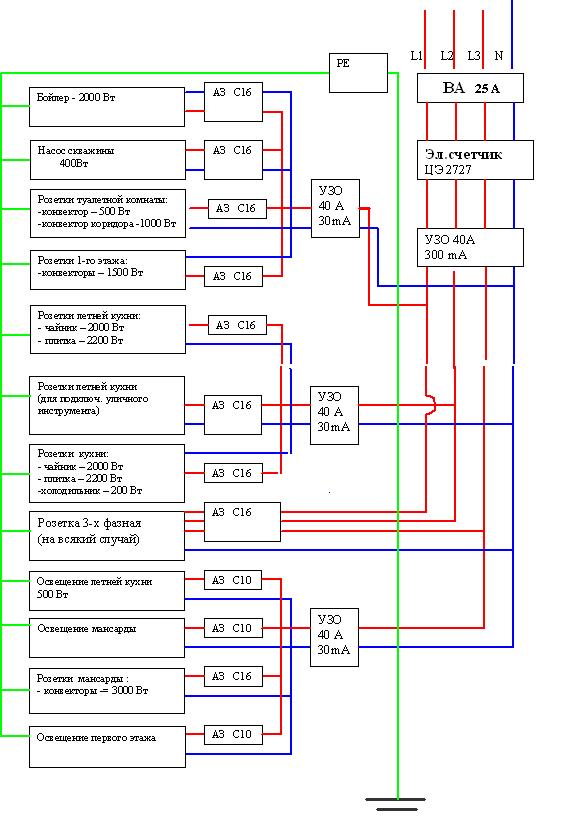

Мирный написал : И я, кажется, понял, что если ноль на столбе у дороги заземлен, а у своего дома я ноль рабочий не заземляю, а заземляю защитный ноль, то это система "ТТ".
А разве можно её сейчас делать?
mirok написал : Если 0 и земля связаны, то между ними никогда не будет напряжения. Соответственно никогда не будет напруги меду корпусом нулевым проводом.
У меня N со столба заведён на мой контур заземления. Так вот, штукатур, когда штукатурил цоколь дома, начал жаловаться, что его бьёт током (хотя я ничего не чувствовал и тестер ничего не показывал). Я отрезал N от заземления, говорит- стало всё нормально, бить перестало.
Сейчас я обратно всё прицепил, но вопрос о правильности этого остался.....
Может быть, действительно, лучше использовать схему в посте №29? Только вот так:

Вполне вероятно что вблизи заземления штукатура при работе било током растекания. Т.е. часть тока на землю шла через него, а не через контур. После отключения земли от 0 ток растекания уменьшился и всё стало ок. Соответствено на вашем 0 есть относительно земли напряжение, достаточное для того чтобы его почувствовать. Тем важнее его заземлить. И сделайте апгрейд заземлению. - Ещё пару штырей у вас, на столбе заземление.... Чтобы токи растекания уменьшить

Дело в том, что штукатура било при прикосновении мокрыми руками мокрого цоколя дома на любом расстоянии от столба (от 10 до 35 метров). Думаю с другой стороны дома сделать ещё один контур заземления. Вот куда его завести? К ближайшей розетке или тянуть к распеределительному щиту в доме или опять же- к столбу на N?

А я думаю, что СУП - это шина (например, в шитке), к которой подсоединены проводники от всех трубопроводов, металлоконструкций, арматуры фундамента и т.д. + защитный проводник (РЕ) сечением не менее 10 мм2 от шины РЕ в щитке (если шина СУП не совмещена с шиной РЕ в щитке) + провод (не менее 10 квадратов), идущий к контуру заземления (в т.ч. к заземляющему устройству молниезащиты 2-й и 3-й категории). Кроме того, д.б. выполнена ДСУП в ванной (при наличии таковой).

так как трубопровод из полипропилена (водопровод и канализация), ванны нет и не будет, арматуру в фундаменте отдалбливать не собираюсь, крыша не металлическая. Из железа в доме только входная дверь, но занулять ее -:nо: :confused: :confused: :confused:

mirok написал : Я на вход до счётчика поставил-бы 4-х полюсный автомат а ноль отвёл после него
Воспользовавшись данным советом, сегодня спросил продавца о наличие такого, ответ был отрицательным. Говорит, что ни у какого производителя нет такого автомата, ни в дешевых сериях, ни в дорогих. Это что, правда?

В любой серии у любого производителя имеется четырехполюсный автомат.
