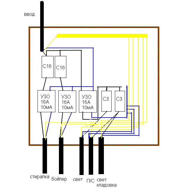

Прошедшим летом ванная комната на даче была модернизирована. Выкинули старую чугунную ванну, поставили душевой поддон (не уголок, без стен), установили бойлер и стиральную машину. Весной планирую переделывать проводку для всего этого хозяйства, а пока надо понять, что для этого нужно и заранее закупить.
В вводном щите ванная и кухня висят на одном автомате (и свет и розетки). В ванную входит медный кабель, 2,5 кв. как минимум (может больше, измерить забыл…), в двойной изоляции. Протягивать в ванную отдельный провод возможности пока нет. Планирую повесить в ванную отдельный щиток и подключиться к этому проводу. Предполагаю установить небольшой влагозащищенный щиток типа Legrand Plexo IP55. От него должны пойти две линии на бойлер и стиралку (точнее на розетки для них), свет (100 вт), отдельная линия для освещения пространства под лестницей (мини-склад, 1 лампа, включается очень редко), и еще планируется установить электрический полотенцесушитель (Devi, 40-60 Вт), включающийся в розетку. Бойлер 1,5 кВт, машина ~ 0,8 (примерно).
Вопросы:
  1. Можно ли сделать всю разводку в щитке, т.е. обойтись без распаечной коробки?
  2. Можно ли ставить одно УЗО на две розетки, куда будут включаться стиралка и бойлер, или ставить каждому свое? УЗО планирую Legrand, 16А, 10-30 мс.
  3. Следует ли ставить УЗО на свет и полотенцесушитель?
  4. Розетки: планирую Valena IP 44 (774120), с прозрачными крышками. При этом, бойлер и полотенцесушитель будут включены всегда, машина периодически. В одном из магазинов мне сказали, что если вилка в розетку включена, смысл IP44 пропадает.
  5. Необходим ли вводной автомат в этом же щитке?
  6. Стены обшиты ПВХ панелями, планирую за ними проложить NYM в пластиковой гофре.
  7. Хотел бы еще определиться с размером щитка, но это после того, как определюсь с начинкой.
    Заранее спасибо…

15.12.2008 в 15:43:18
В случае обещания
vladmed написал : поставлю щиток вне ванной
нужно сделать так: вытащить кабель из ванной или проложить новый (лучше)
vladmed написал :
можно и даже нужно
vladmed написал :
  1. Можно ли ставить одно УЗО на две розетки, куда будут включаться стиралка и бойлер, или ставить каждому свое? УЗО планирую Legrand, 16А, 10-30 мс.
Советую на розетки провести по индивидуальному кабелю от щиточка. Если УЗО 10 мА - то придется две штуки ставить - они только на 16А. А 30мА - вам нельзя, тк земли нет. Во втором случае УЗО одно. Каким автоматом защищён кабель?
vladmed написал :
  1. Следует ли ставить УЗО на свет и полотенцесушитель?
обязательно
vladmed написал :
  1. Необходим ли вводной автомат в этом же щитке?
Нет
vladmed написал : земли нет
надо бы сделать. Какое сечение воздушки? Провод в ванную трёхжильный? Короче, выкладываю схему. Если провод защищён С16, то оба С16 в верхнем ряду можно не ставить

Щиток большой, тк земли у вас нет, поэтому и УЗО 10 мА. Если провод точно 3х2,5, а не 3х4 - то С25 - под замену
vladmed написал : С3 это тоже автоматы, на 3 А?
Да. В Электромонтаже должны быть... Вообще без земли - жесть. Щипать будет от корпуса ИСПРАВНОЙ стиралки (несильно).
vladmed написал : диаметр около 6 мм.
Ввод у вас похоже 16 квадратов - можно строить полноценную землю TN-C-S (Почитайте help по заземлению и безопастности - всё будет ясно). А без земли - УЗО на ВСЁ (сухие помещения - 30 мА, сырые - 10мА)
vladmed написал : И не логичнее ли объединить свет в ванной и кладовке, а п/с повесить отдельно?
нет. В случае КЗ вследствии перегорания лампочки в кладовке, вы в ванной не останетесь без света.
vladmed написал : Что-то щиток большой получается, я на 4-х местный рассчитывал...
можно сжать до шестиместного - поставить два диффавтомата С16 10мА и два С3 (свет запитать от одного из дифов). Достоинство вышеприведённой схемы - вы не окажетесь в душе в темноте в случае взрыва ТЭНа бойлера... Клемм достаточно. Для разводки нуля можно взять неизолированные....

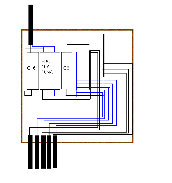

16.12.2008 в 13:59:28
мой ГЛАВНЫЙ вопрос: провод точно 2х2,5? или всё же 2х4? Замена на С16 наврятли возможна, нагрузка большая - будет выбивать. Если провод точно 2х2,5, то замена максимум на С20. Вы уверены, что стиралка 0,8 Квт?Впрочем, даже если стиралка 1,5 Квт и бойлер 2Квт, может потянуть и на одном С16. Свет в ванной сколько будет по мощности (его надо либо в супервлагозащищённых светильниках, либо 12 вольт) (у меня 12 вольт 300 ватт галогенки)? Рисую ещё одну схемку. По схеме провода слева направо: стиралка, бойлер, свет, свет кладовка, электричесикий п/с. АВ+УЗО дешевле чем диффавтомат (намного, посмотрите каталог Электромонтажа...)

16.12.2008 в 19:17:08
dinamit007 написал : мой ГЛАВНЫЙ вопрос: провод точно 2х2,5? или всё же 2х4?
Сейчас уже точно не скажу, хотя вспоминаю, что имеющийся кабель толще чем 2,5 кв., который я покупал для подключения бойлера. (Если это поможет: кабель из середины 1980-х, внешняя оболочка фиолетовая). Впрочем, это я уже на месте померяю и куплю соответствующий автомат.
dinamit007 написал : Вы уверены, что стиралка 0,8 Квт?
Только что проверил на сайте производителя, оказалось 2100 (мощность подключения). Но бойлер точно 1500.
dinamit007 написал : Свет в ванной сколько будет по мощности
Сейчас одна лампа 100 вт, что будет - неясно, ибо потолок собирался доделывать весной. Помещение маленькое, предполагаю 2-3 точечных, скорее всего на 220. Кстати, IP44 хватит?
