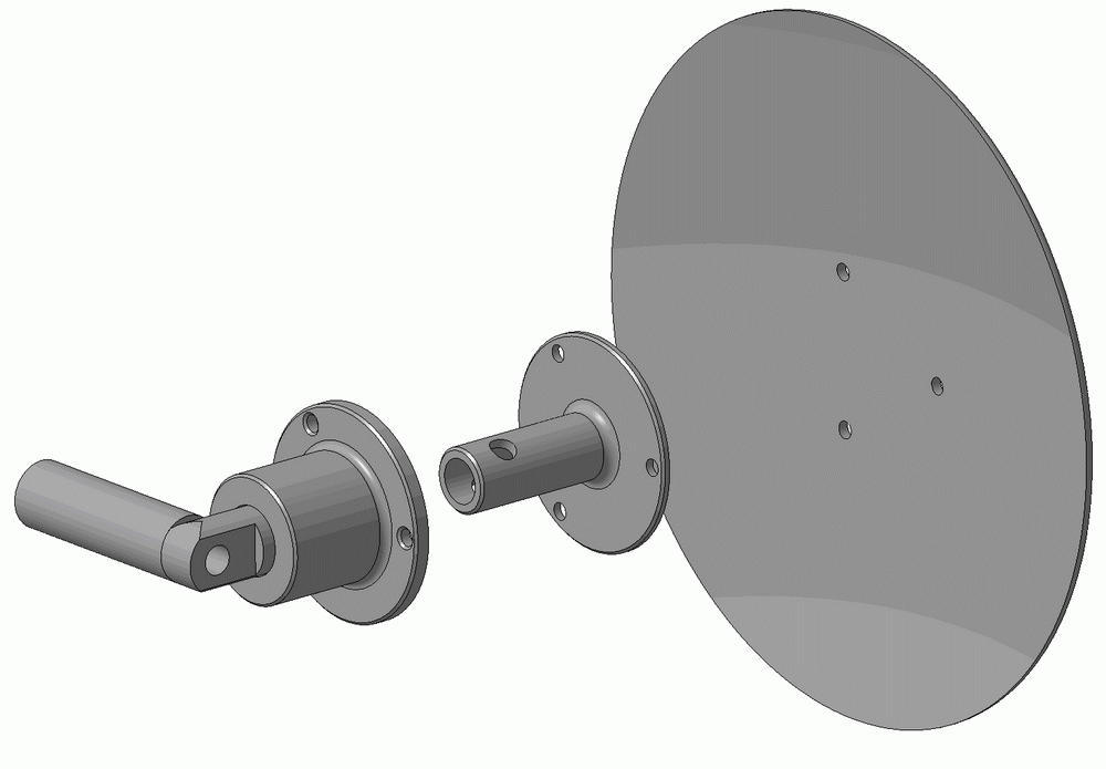

Вот так. Диск на 260. Использовался как дисковый окучник, пока не было настоящих.

2pelipenko Вы определитесь сначала на сколько нужен насыпаемый дисками холмик. Какая его роль? По моему КИН писал что уложенную в борозды картофель засыпал сапогом. Как при посеве семян. Некоторые просто протаскивают подходящий кусок швеллера или бревна, кто то обратной стороной граблей. Имхо диски это заточка под конкретные нужды. Спупица на подшипниках хороше, но можно и на скользящей. Ее работа минимальна.

AlNik54 написал : Использовался как дисковый окучник, пока не было настоящих.
Мы наверное говорим об одном но разными словами. Я понимаютак: Вы при необходимости снимаете трубку, а вместо нее устанавливаете ступицу - просто штатный диск для защиты растений приварен к трубке, а потому я имел ввиду именно Вашу конструкцию.

NAP написал : Вы определитесь сначала на сколько нужен насыпаемый дисками холмик. Какая его роль?
Ну любит тесть холмики нагортать, а поэтому эксклюзивно для тестя приделан этот девайс - очень хотелось прогнуться - тем более что он тоже любитель мастерить - доказать что зять тоже могет. Лично у меня предусмотрена крупная цепь для загортания - просто и надежно - а главное поламать невозможно. О другом думаю - дозаторе удобрений - прочитал совет чуть выше - установить подпружиненую дверцу-лючок для дозировки удобрений. Пока в раздумье.

pelipenko написал : Мы наверное говорим об одном но разными словами. Я понимаютак: Вы при необходимости снимаете трубку, а вместо нее устанавливаете ступицу - просто штатный диск для защиты растений приварен к трубке, а потому я имел ввиду именно Вашу конструкцию.
Я трубку срезал и приварил флянчик. Просверлил в диске отверстия. И ставлю что надо. NAP Прав в том что для загорталки можно обойтись на дисках втулкой. Я могу показать как это сделать не срезая трубки и оставляя диски в первоначальном виде. По поводу холмиков, поддерживаю Вашего тестя.

pelipenko написал : О другом думаю - дозаторе удобрений - прочитал совет чуть выше - установить подпружиненую дверцу-лючок для дозировки удобрений. Пока в раздумье.
Вопрос куда сыпануть туки должен определить агроном. Здесь есть такие. Имхо, туки бросать по рядку с клубнями непрерывно при расстоянии между клубнями 250-350мм, или по обеим сторонам рядка. Бросать порционно рядом с клубнем не очень правильно. Корневая система разростается + при окучивании нагортаем террикон новой почвы. А может и на окучник туковый дозатор цеплять?

всётаки сделал диски из листа, пол дня на диск вместе с токарными работами, но без токарного и резака на прогрев необойтись. подскажите как фотки вставить сюда и покажу мой процесс изготовления. упёрся в диски потому что садить приходится в гребни из-за сурового климата, и в гребне садить на уровне выше "дна" и гребень нужно восстановить красиво (такая вот прихоть). теперь варианты регулировки подбираю потому как незнаю как правильно должен работать диск-практики небыло чтобы увидеть процесс. площадей на смену культур нет поэтому приходится применять удобрение сыпучее. может всётаки лучше незаморачиваться с дозированием и разбросать по всему полю ведь всё перемешается- но уже сделал разбрасыватель с пружинкой на сажалке.

Серый77 написал : всётаки сделал диски из листа, пол дня на диск вместе с токарными работами, но без токарного и резака на прогрев необойтись. подскажите как фотки вставить сюда и покажу мой процесс изготовления. упёрся в диски потому что садить приходится в гребни из-за сурового климата, и в гребне садить на уровне выше "дна" и гребень нужно восстановить красиво (такая вот прихоть).
Это уже конкретная задача дискам. Они в Вашем варианте должны быть Ф350-450мм, дальше использовать на окучнике. Для Вас нужно продумать хорошую конструкцию сошника, распашник как здесь на сажалках не лучший вариант. Имхо.
