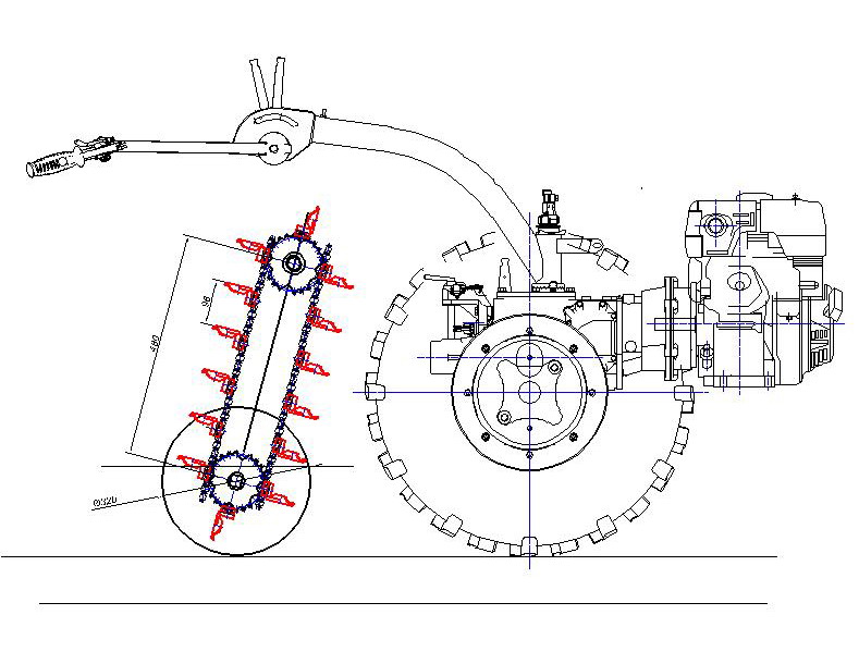

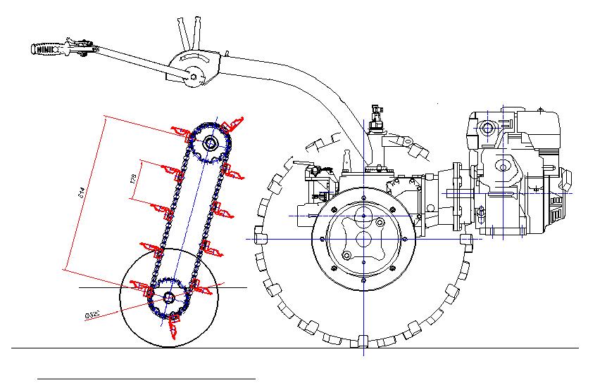

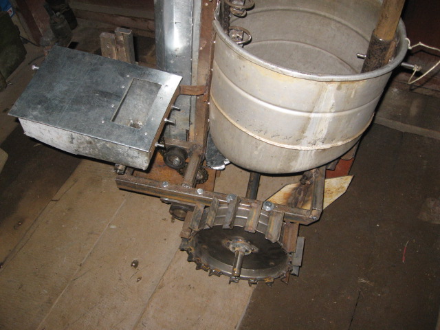

2agent007-81 Вижу ошибки свои. Выше я излагал. Черпаки - шаг в мм-? соответственно шаг высева - ? Диаметр колеса - ? При таких звездочках получается маленькое расстояние между черпаками, что плохо при крупном посевном материале.
Диаметр колеса -
Диаметр звездочки -
Шаг черпаков -
Реальный шаг высева -

А на каком же из всего из этого богатого выбора остановились?У меня исходя из имеющихся деталей вроде 304мм.должно получиться(колесо 400мм. ведущая звездочка 150мм. шаг ложек 114мм. ) На сайте фермеров вычитал,мужик пишет-при 25см.картошка мелковата вырастает,перешел на 32см,стали крупней расти,спрашивает что будет при 45 см.

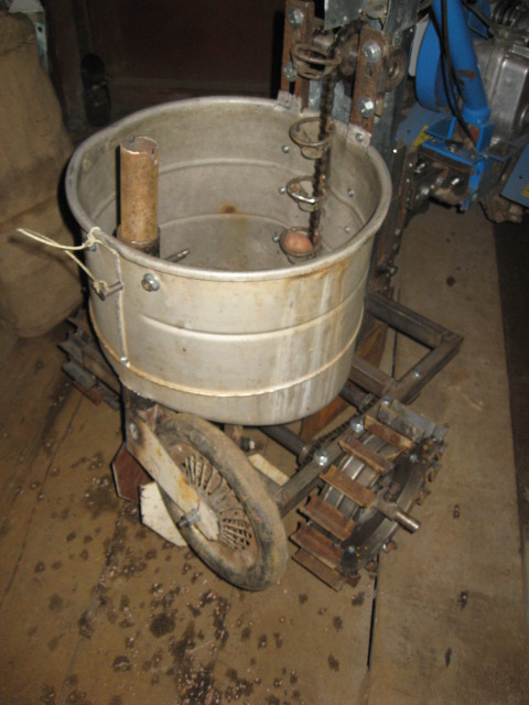

у меня две цэпи. с разным шагом. шаг высадки 220и290 соответственно. в даный момент хочу развести сорт поэтому пользуюсь с шагом 220 семена не большие .внутр. диаметр черпаков 55 колеса диаметром 300 .видио позже. мотоблок зирка61

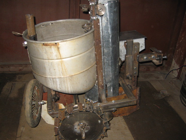

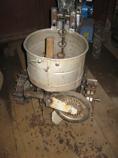

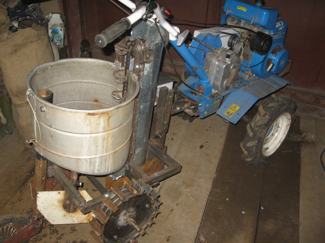

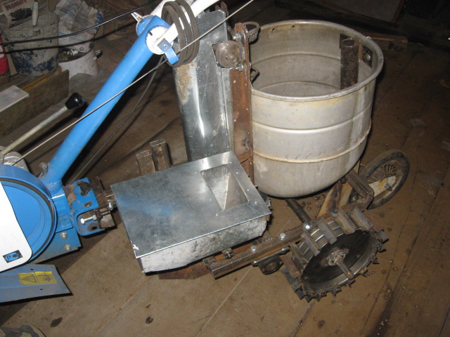

Доброго времени суток всем коллегам!!!! Докладываю: картоха посажена 2х12+6 соток, итого около тридцати.... (см пост 430 тут же), особых замечаний к сажалке не предявлял, картоха ложится нормально. Пришлось даже частично садить резаной, но в таком случае есть вероятность пропусков, нужно быть внимательным. Удобрени сыпется нормально, регулировка работает. Одно "НО", пришлось удлинить сцепку, из-за просчета, при "проэктировании", немного задевала труба рулевого (НЕВА МБ 2К), о верх "шахты". А в остальном сам процесс понравился. Нужно немного приловчиться как и в любом другом деле, с последними двенадцатью сотками справился за два с половиной часа, один... Чесно говоря, сам обалдел... )))))
