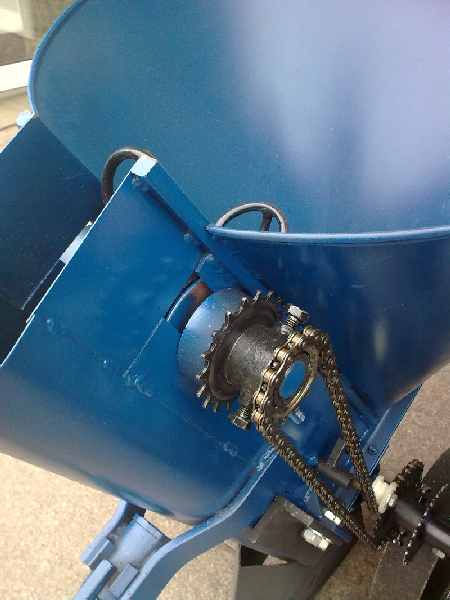

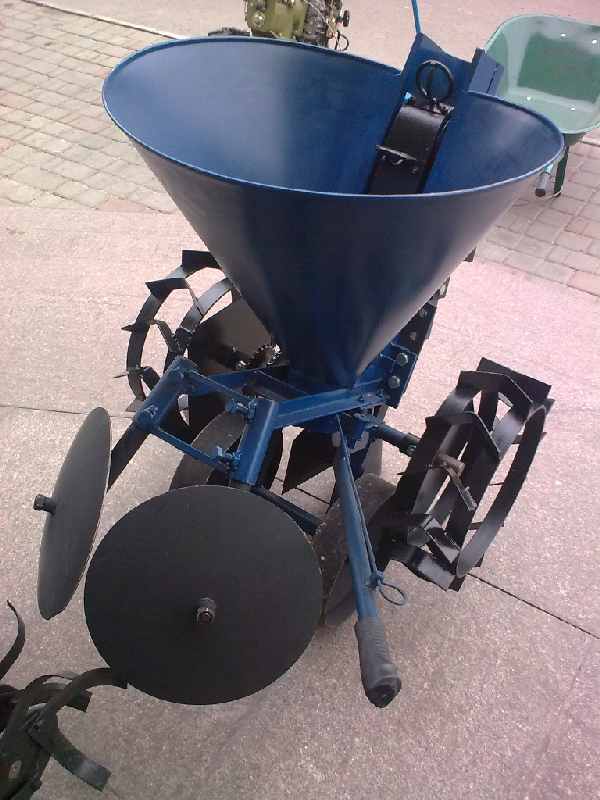

Сообщение от pelipenko Видел с приводом от набора звездочек с велосипеда, и цепь велосипедная:
Вот такие производятся заводские.

52dim написал : Вот такие производятся заводские.
У этой сажалки есть недостаток: это лента, звездочек нету, а стоят барабаны с пазами в которые заложены резиновые полоски для предотвращения пробуксовки. Мне не понравилась но на цвет .... .
Чудесненько! Еще бы размеры и количество зубов на звездочках.

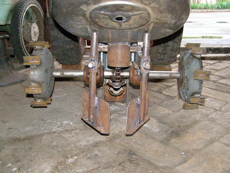

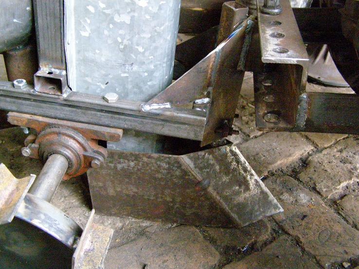

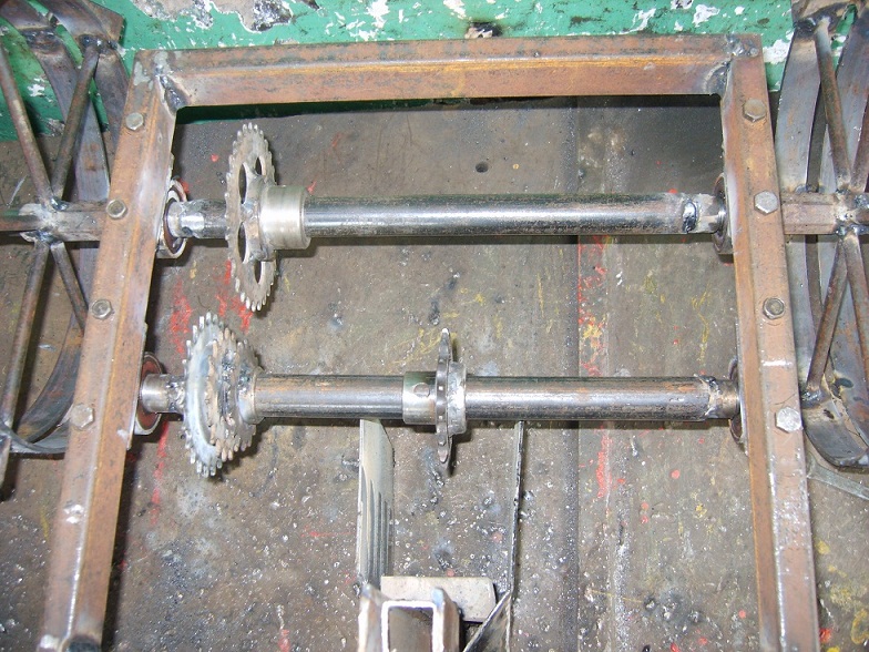

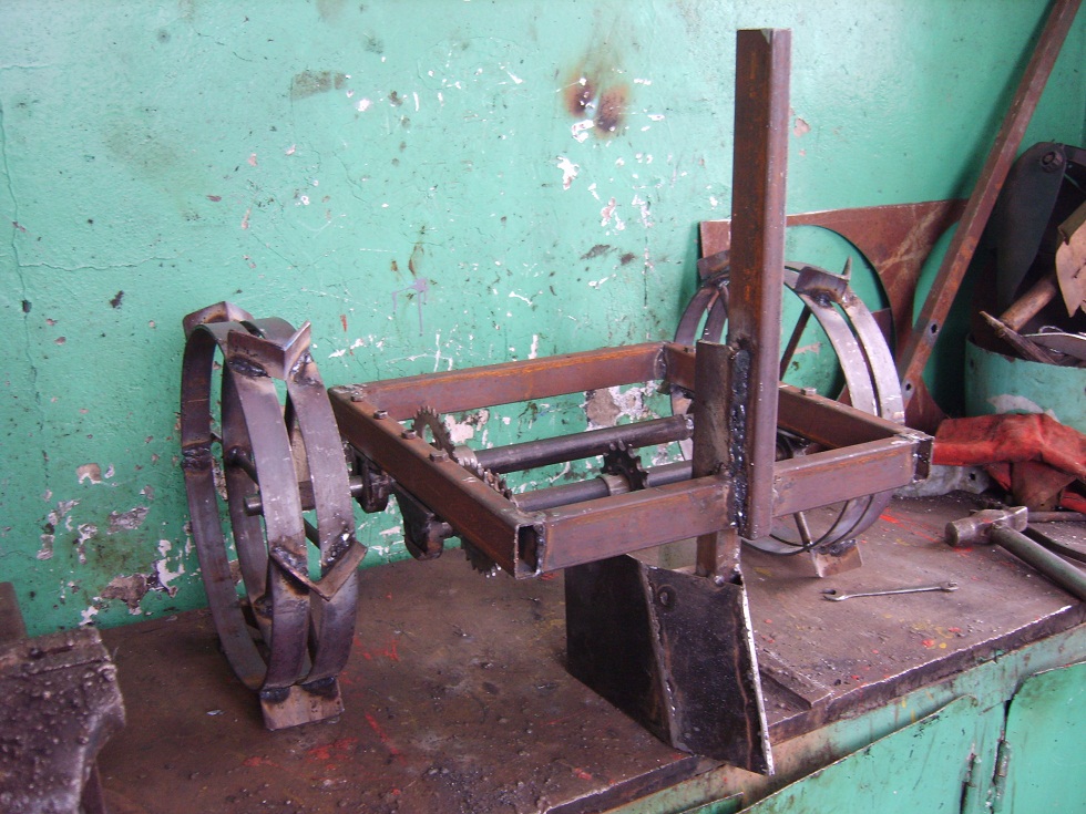

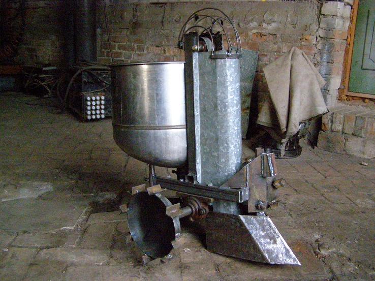

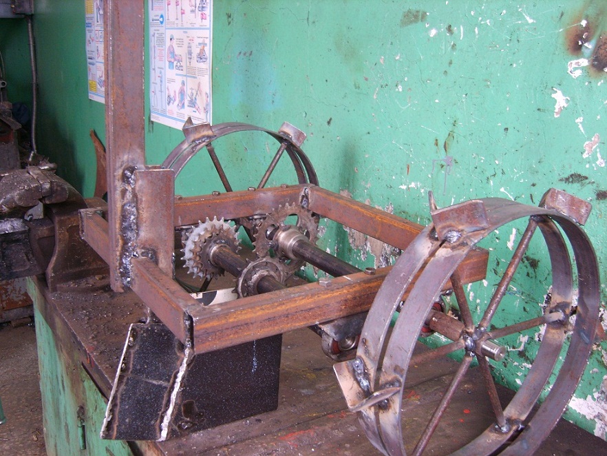

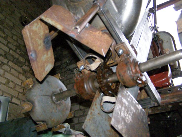

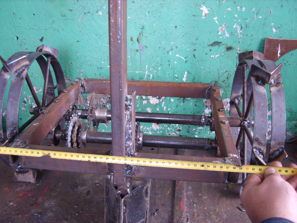

Ну вот и тема оживилась..чувствуется что весна не за горами ..как и обещал выкладываю несколько фоток своего девайса в процессе создания ... :)..Блин времени не хватаеть ...работа отвлеквает..;)

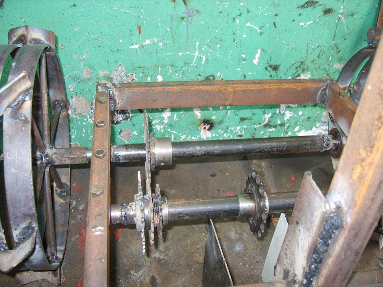

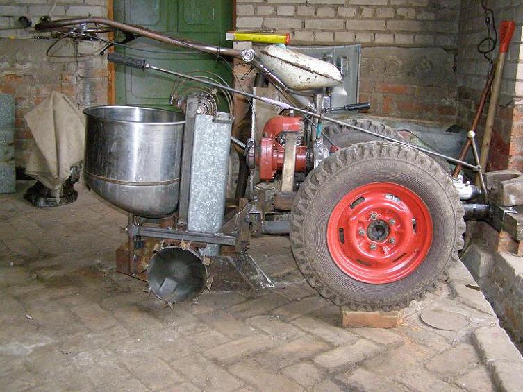

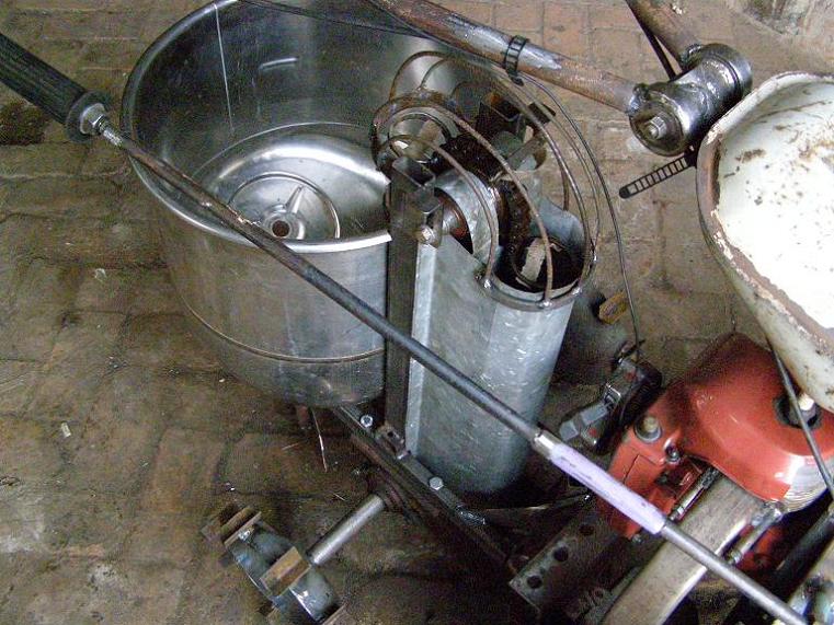

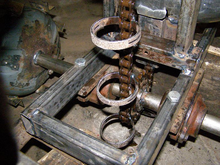

09.02.2011 в 19:35:05
Ну вот и есче несколько ..проблема только никак не могу найти диски..:( для засыпки рядка..

Slav2000 написал : проблема только никак не могу найти диски.. для засыпки рядка
Диски не один из лучших вариантов, я отказался от дисков, сильно виляет сажалка с дисками, я использую ласточки
pelipenko
pelipenko
Регистрация: 04.05.2009
Золотоноша
Сообщений: 3116
09.02.2011 в 23:02:59
Slav2000 написал : Ну вот и есче несколько ..проблема только никак не могу найти диски.. для засыпки рядка..
Добавляю проблемы с Вашего разрешения, пока две, но и дело только стартовало:
  • паразитку мало того что сунули в кучу земли, так и регулировать сложно, это будет не регулировка ,а ритуал;
  • каким образом собираетесь цепь подтягивать, а то при максимальной скорости лифта,цепь землей будет смазываться да и закусываться будет; Ну и последнее: что-то мне подсказывает, что цепь на звездочки не надевалась, пока только теория. Совет, по желанию, уберите паразитку, а звездочки установите вверху, регулировка - 10 секунд, натяжка цепи супер и смазка литол-24.
