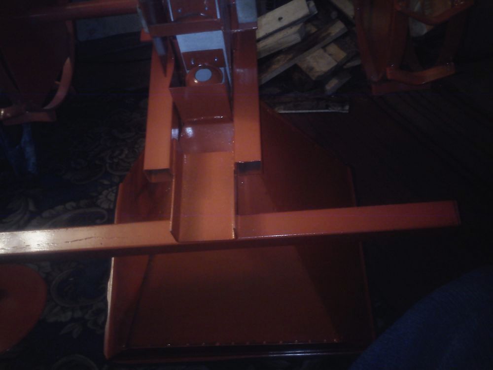

valerich написал : Сфоткаю, замерю.
Фоткайте сразу, может кому пригодятся картинки. Посмотрим заодно что и как :)

umnyi написал : может кому пригодятся картинки.
Осмотрел технику. Ни одного подшипника всё вращающееся на фторопласте (насколько понял). Распашника никакого нет, просто как утюг.

valerich написал : Ни одного подшипника всё вращающееся на фторопласте
Приход космических технологий в сх начался. Ураааааа. Шахта вроде квадратного сечения - это , наверное тоже из космоса.

pelipenko написал : . Шахта вроде квадратного сечения
Квадратная точно.
