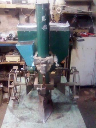

17.03.2012 в 22:30:01

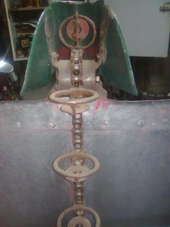

Бюджетный вариант КС на Т-012, см.фото:

Yura2704 написал : Бюджетный вариант КС на Т-012, см.фото:
Вариант то может и бюджетный, только помоему он не был ещё в работе, косяков многовато.

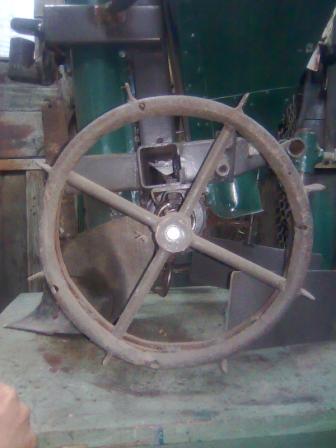

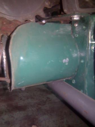

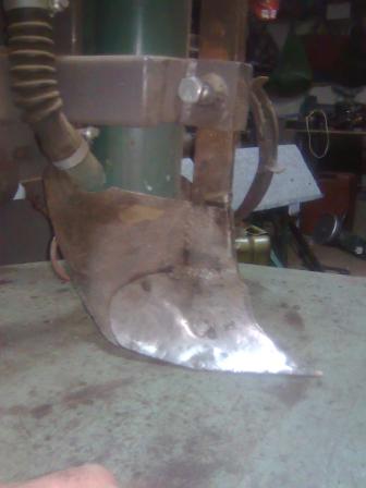

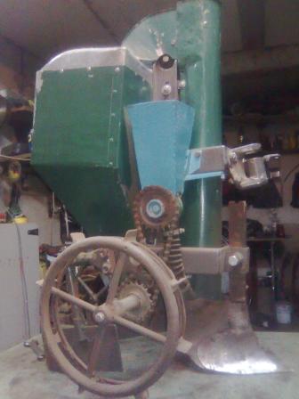

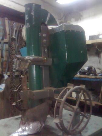

pelipenko написал : Получается такое:
А у меня вышло так. и доделал так

19.03.2012 в 16:20:56
Владимир В, Хороший у вас чих-пых.Копалка по ходу только со стапелей.Загортачи не верно исполнены, они у вас будут горнуть как бульдозер.Вот для примера http://old.mastercity.ru/gallery/main.php?g2_view=core.DownloadItem&g2_itemId=15803&g2_serialNumber=2 Будут организовывать видимый рядок и есть сход почвы.А так при работе сами увидите+ и - Удачи.

19.03.2012 в 19:08:27
tremal написал : Загортачи не верно исполнены
Спасибо за подсказку , но эту работу хотел сделать позже , руки есть болгарка тоже.

19.03.2012 в 23:36:52

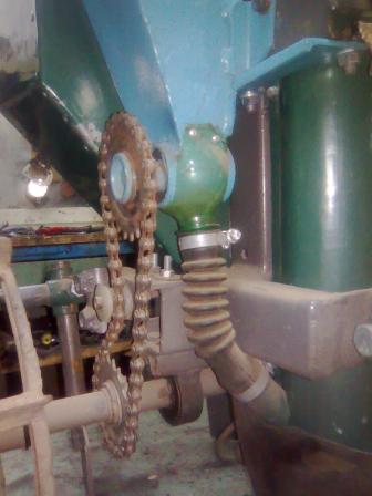

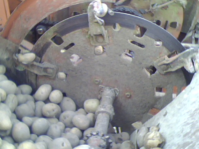

aleks 21 написал : Вариант то может и бюджетный, только помоему он не был ещё в работе, косяков многовато.
Хочется услышать более конкретно. Настройка и доработка дисковых загортачей будет производится после испытаний в поле - возможно, даже будут и подпружиненные.
А пока, неспешно, ведутся доработатки экспериментальной КС под Зирку-105, см.фото:
  • пружинный натяжитель цепи;
  • направляющая цепи;
  • регулировка наклона бункера.
