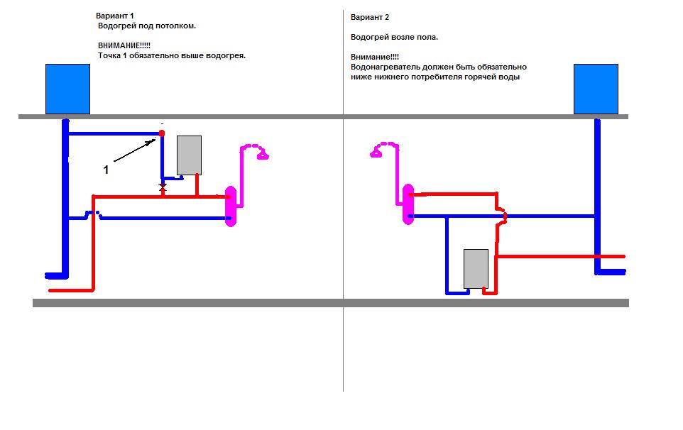

Поставил два бака для душа по 200 литров.Теперь для бочки вообще места нет(даже если ее обрезать).Водонагреватель нужно дополнительно покупать,чтоб крепился горизонтально и был безнапорным.Просвятите если у кого такой есть?

Пичкиряс написал : Поставил два бака для душа по 200 литров.Теперь для бочки вообще места нет(даже если ее обрезать).Водонагреватель нужно дополнительно покупать,чтоб крепился горизонтально и был безнапорным.Просвятите если у кого такой есть?
Может я что не понял.....
У меня на чердаке дома бочка 560 литров. От бочки разводка по всем потребителям, в том числе и для душа. Горячая вода от стандартного эл. водонагревателя. Чтоб он стал безнапорным, у водогрея убран обратный клапан. Так же сделана защита из труб для предотвращения осушения колбы водогрея........
Или вы не про это????

UV написал : Чтоб он стал безнапорным, у водогрея убран обратный клапан.
То что нужно .Спасибо.Об этом уже говорилось?

[QUOTE=UV]Так же сделана защита из труб для предотвращения осушения колбы водогрея........ Защита просто необходима.Схему покажите ?

Пичкиряс написал : То что нужно .Спасибо.Об этом уже говорилось?
Говорилось где ?
Неушто все для душа?
Пичкиряс написал : Защита просто необходима.Схему покажите ?

UV написал : Говорилось где ?
Вы, каким образом про обратный клапан узнали?
UV написал : Неушто все для душа?
Два бака соеденены металлопластом.Планировалось подключение к водогрею,а забор воды в кухне и душе.Спасибо за схему.Приминима ли она в случае горизонтального расположения водогрея?

Пичкиряс написал : Вы, каким образом про обратный клапан узнали?
На этом форуме полно споров по поводу обратного клапана в водогрее, пройдитесь поиском, найдете массу инфы.
Если коротко, то данный клапан выполняет две функции
  1. Защита от избыточного давления в водонагревателе.
  2. Защита от осушения ТЭНа .
Пичкиряс написал : Два бака соеденены металлопластом.Планировалось подключение к водогрею,а забор воды в кухне и душе.
Трубу от баков советую ставить не менее 1". Всю отходящую разводку 3/4". Ведь давление совсем маленькое, а большой диаметр труб позволит получить требуемый расход.
Лейку для душа придется поискать или делать самому, нужны большие отверстия в лейке.
Я все делал ПП трубами. Считаю, что ими дешевле, удобней, надежней и красивше. Если еще не купили материалы, то подумайте. Паять ПП намного проще чем крутить резьбовые соединения, в крайнем случае мне так показалось. В деревне я в первые в жизни взял в руки паяльник для ПП труб, и не одной ошибки! Короче, очень советую ПП трубы.
Пичкиряс написал : Спасибо за схему.Приминима ли она в случае горизонтального расположения водогрея?
Я к сожалению не знаю устройства горизонтальных водогреев.... Надеюсь вы понимаете, что расположение водогрея нельзя менять произвольно!?
Найдите чертежи устройства нужного вам водонагревателя и попробуйте сами сделать нужную вам схему.
Задачь требующих решения как правило три:
  1. Нужно чтоб водогрей грел воду.
  2. Нужно чтоб вода в водогрее присутствовала всегда.
  3. Нужно предусмотреть возможность осушить водогрей, если собираемся заморозить дом, или снять его для ремонта обслуживания.
