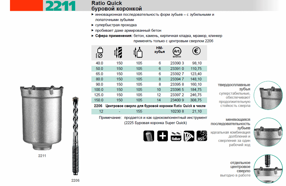

Производитель Heller. Цвет - стальной, зубьев 6 их цвет не помню.Вот на этом рисунке: http://www.centertools.ru/img/heller/sds_max/mnogo.jpg позиция 2211.

VladK написал : но запомнил рисунки на коробке с коронкой - молоток и сверло, т.е в совмещенном.
С зубчиками или сегменты прямоугольные наварены? Если сегменты то Алмаз и режим Сверления,10 минут и готовый подразетник. Если зубчики то сверление сударом,а это всерьез и на долго... Проще 8мм по контуру и внутри ,на глубину 45-50 мм и 14мм буром в режиме удара всё выбивать...

elcin написал : С зубчиками или сегменты прямоугольные наварены?
Секунду. Сейчас скрин из каталога сделаю
VladK
VladK
Регистрация: 12.12.2008
Сообщений: 337
09.02.2009 в 21:11:39
Вот так выглядит коронка:

VladK написал : Вот так выглядит коронка:
Этой коронкой лучше СДС-максом работать... Машинку Вашу очень жаль. Лучьше намечайте контур подразетника А дальше
elcin написал : Проще 8мм по контуру и внутри ,на глубину 45-50 мм и 14мм буром в режиме удара всё выбивать...
Быстрее получится :( и техника выживет....
Gleden
Gleden
Регистрация: 05.06.2006
Сообщений: 2010
09.02.2009 в 21:21:44
2 VladK Она же стоит, как ракета... да и перфоратор SDS+ ее потянет на пределе возможностей..
