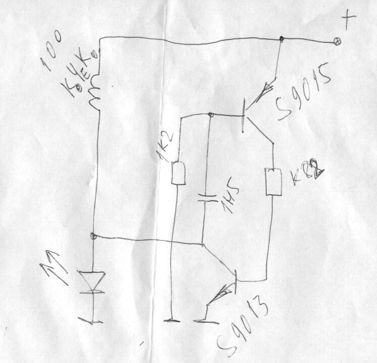

helper2008 написал : Купил налобный фонарь и он запитывается от трех мизинчиковых батареек
Учти разницу в напряжении батареек - 1,5в и аккумов - 1,2в. Едва ли фонарь будет светить долго. Варианты - присобачивать четвертый аккум последовательно + малое сопротивление для ограничения тока. Или покупать налобники на двух АА батарейках - они с преобразователем - и ставить туда аккумы. Можно найти ручной фонарик на АА и прицепить его к головному держателю. Или сделать преобразователь самому.

ViktorSam написал : Учти разницу в напряжении батареек - 1,5в и аккумов - 1,2в. Едва ли фонарь будет светить долго.
Не знаю, пока светит. Спасибо за схему. Но честно сказать, я не особо электрик и совсем не особо схемотехник.
