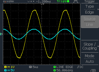

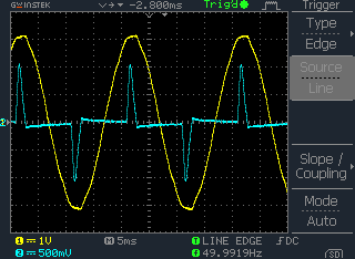

mastak написал : ...Импульсный источник без корректора коэффициента мощности потребляет ток узкими импульсами вблизи пика синусоиды питающего напряжения, в момент заряда конденсатора входного выпрямителя. Большое количество таких источников питания в сети создаёт повышенный ток третьей гармоники питающего напряжения. Токи гармоник, кратных третьей, вместо взаимной компенсации, математически суммируются в нейтральном проводнике
Вот результаты небольшого эксперимента подтверждающего эту теорию.
  • форма тока потребления чайника (голубой луч) относительно напряжения (жёлтый луч)
  • форма тока потребления блока питания компьютера без корректора (голубой луч, БП куплен, как с корректором) относительно напряжения (жёлтый луч)

mastak написал : форма тока потребления блока питания компьютера без корректора
типичная в 50% случаев. :(

Alexiy написал : типичная в 50% случаев. :(
К сожалению, если рассматривать типичные дешёвые БП, то в 95% случаев.
APFC и уж тем более PFC ставят только в фирменных БП. А китайский нонейм, которым пичкают все корпуса, как правило идёт без корректоров. Ремонтировал, знаю.

ppkvin написал : В результате получаем вместо синусоиды трапецию - в реальной бытовой сети:
Да вопрос-то не в трапеции, а в том что даже при сбалансированной нагрузке по фазам ток в нуле в полтора раза превышает ток любой из фаз!
