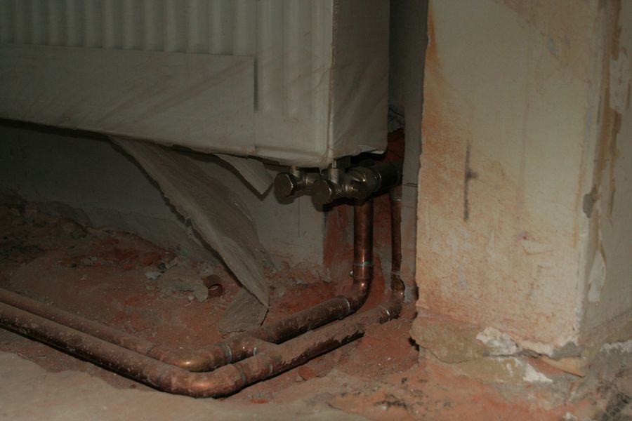

Достались радиаторы Purmo (из новостройки) с нижней подводкой, металлопласт. Нужно туда поставить ПП трубы 20мм. Какой переход поставит чтобы надежно было, что то я запутался. Выход у них 3\4 наружная резьба???

Не фига не понятно
Фото !!! чего хотите переделать Зачем менять МП на ПП :confused:

Дядя написал : Зачем менять МП на ПП
Я говорил радиаторы демонтированное, у меня система на ПП вот как ее туда присобачить?
23.12.2008 в 19:05:13
Tomm написал : Я говорил радиаторы демонтированное, у меня система на ПП вот как ее туда присобачить?
все равно не понимаю
Фото можете сделать

переход с полипропилена на металл с анкидной гайкой. 3\4

http://www.egoplast.ru/s473.htm

C2h5-OH написал : http://www.egoplast.ru/s473.htm
А по красивее нет ничего?

у Вас же полипропилен а ен медь....

23.12.2008 в 20:00:17
из того, что есть на компе -

C2h5-OH написал : из того, что есть на компе -
Да красиво, но там то выход угловой а у меня примой. И дом у меня каркасный так что замуровывать не где
