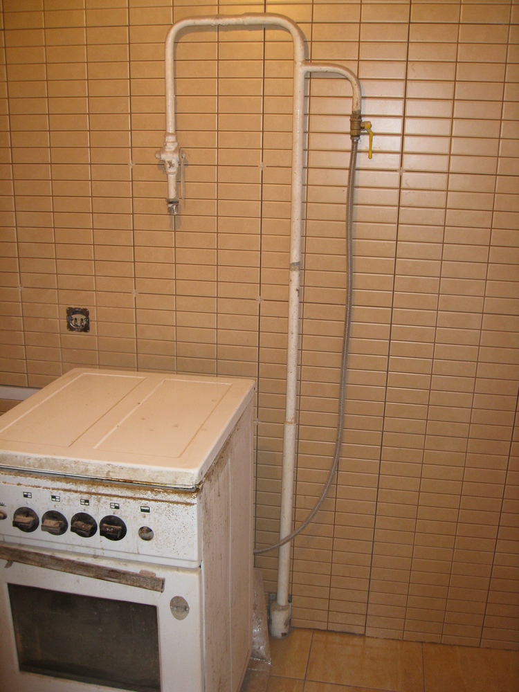

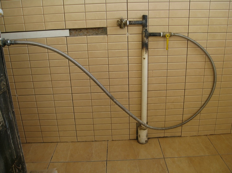

Всем добрый день!
От газового стояка до варочной поверхности по прямой 70 см, НО с учетом того, что по прямой это значит сквозь стенки напольных шкафов... А кухня новая и дорогая.. Стою перед диллемой: или сверлить напольные шкафы или закладывать шланг с учетом огибания одного напольного шкафа (спуститься под шкаф, обогнуть его снизу, подняться на уровень стояка ~ 2,5-3м). И при огибе напольного шкафа снизу шланг может касаться пола. И вроде бы гибкая подводка длиной более 1.5 м. запрещена...
Что посоветуете, господа специалисты?

Гибкая подводка запрещена более 5 метров. Реально существуют гофрошланги до 4 м.
Соединять их между собой, для удлинения, нельзя.

А что насчет самой идеи насчет огибания шкафов? Это не запрещено? Касание пола возможно?

А по правилам прокладывать шланг внутри закрытых поверхностей можно? В одной из соседних веток читал, что закрывать шланг коробом запрещено.

Честно? Не знаю, но думается мне, если вы возьмете сильфонную подводку и грамотно пустите ее вдоль задней стенки, и не будете дергать на себя шкафы, ничего не произойдет. Понятно, что лучше всего за стенкой (ксати, а почему за ней нельзя сделать? У меня от границы шкафа до задней стенки 6 см).

Лучше обойти этот шкаф. Только делать это не гофрой, а медью. Надежнее получится.

А я так к колонке решил провести, в коробе. Газовики приходили, отрезали газовую трубу, сказали можно, гланое чтобы мог доступ обеспечить по их требованию Но если бы знал про разрешение на пять метров на гибкой подводке, даже бы не долбил а проложил ее под мебелью.Мне здесь 2,5 метра хватает, значит в 4 ре бы уложился, но мне в магазинах Газтехники заяввили, что самый длинный шланг на 3 метра
