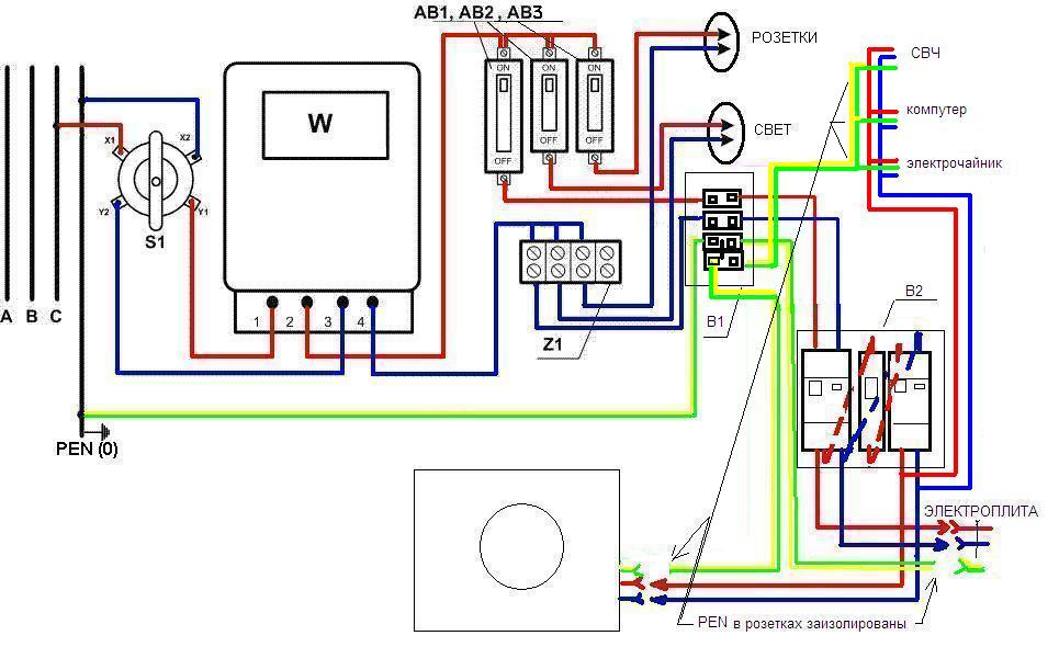

потому как не обсуждалось в принципе. пока все что будет сделано - замена воздушки из 2 проводов голого алюминия на СИП 2*16 и установка на него автомата С40. можно ли из СИПа один провод превратить в PEN - неясно. по, по идее, раз трансформатор меняли, то он должен быть глухо заземлен. это я ещё попробую уточнить.
ПPOPAБ написал : сможете вести от него ВВГ 5х6
не совсем понял - почему 5*6? с вводного автомата я вроде как должен привести два провода к счетчику, в роли этого провода выступает nym 4*4, по две жилы вместе.
пока планирую весь алюминий в доме похоронить в стенах. развязать освещение и розетки, старую проводку 2*1,5 освещения оставить. развести этажи, подвал, уличных потребителей, баню по разным группам. соответственно, ищу место приложения заземления в этой схеме. предположительно - часть розеток на важные потребители (стиральная машина, бойлер, плита). ну вот и получается, что единственный вариант, который в голову пришел - разделить перед вводным автоматом ноль. но PEN он или чистый изолированный ноль - хтоб знал.

Вы бы лучше забыли/забили на нынешнюю двухпроводку и сделали открытую трёхпроводку кабелем с медными жилами и изоляцией, не поддерживающей горение при одиночной прокладке.
16.06.2012 в 23:50:34
filippov написал : почему 5*6?
Это для трёхфазного подключения с ВУ на внешней стене. Ваш выбор - 2*10 до ВРУ.
16.06.2012 в 23:57:26
filippov написал : не совсем понял - почему 5*6? с вводного автомата я вроде как должен привести два провода к счетчику, в роли этого провода выступает nym 4*4, по две жилы вместе.
Однофазное подключение? Тогда 2х10 если будете делить ноль в щитке внутри дома. Если снаружи на вводе 3х6. РЕN- делить до счетчика и автомата, на РЕ шине.
filippov написал : PEN он или чистый изолированный ноль - хтоб знал.
Глухозаземленный 100%.

4 этажа :( о чем и речь - если все менять, я полжизни на провода работать буду. так что разводку на освещение 2*1,5 меди оставлю так и так, не тяну полную замену.
ВТБ! написал : 2*10 до ВРУ
а имеющийся 4*4 - совсем никуда? может от ввода добавить к нему отдельный земляной провод 6мм?
ВТБ! написал : обычный ВВГ сойдёт
планировал nym в принципе.
что-то я слегка запутался. если делить PEN на вводе - это делать до вводного автомата или после? я думал так: заводим СИП 2*16, фазу сразу на автомат, ноль - на шину, с него ноль на вводный автомат и второй - в щиток со счетчиком, там его на отдельную шину.

filippov написал : если делить PEN на вводе - это делать до вводного автомата или после?
До.
filippov написал : заводим СИП 2*16, фазу сразу на автомат, ноль - на шину, с него ноль на вводный автомат и второй - в щиток со счетчиком, там его на отдельную шину
Так и делайте,в дом уже 3-жильный кабель.
17.06.2012 в 10:54:25
по последним данным ноль на столбах не заземлен. что характерно, к траверсам, на которых крепятся изоляторы ВЛ приварена арматура и по внешней стороне столбов спускается в землю. электрик разделять ноль не рекомендовал. так что либо ТТ делать, либо чистую двухпроводку.
