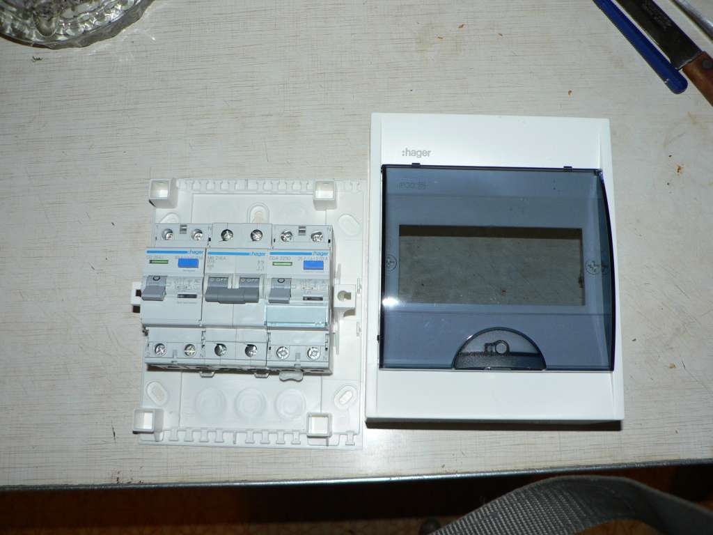

Интересно. Видимо производитель мониторит по-полной, чтобы не запятнать...:) А у меня Hager УЗО и автомат. Покупал тут http://www.e-volta.ru/katalog/products/ustrojstva-zaschitnogo-otkljuchenija/uzo-2-pol

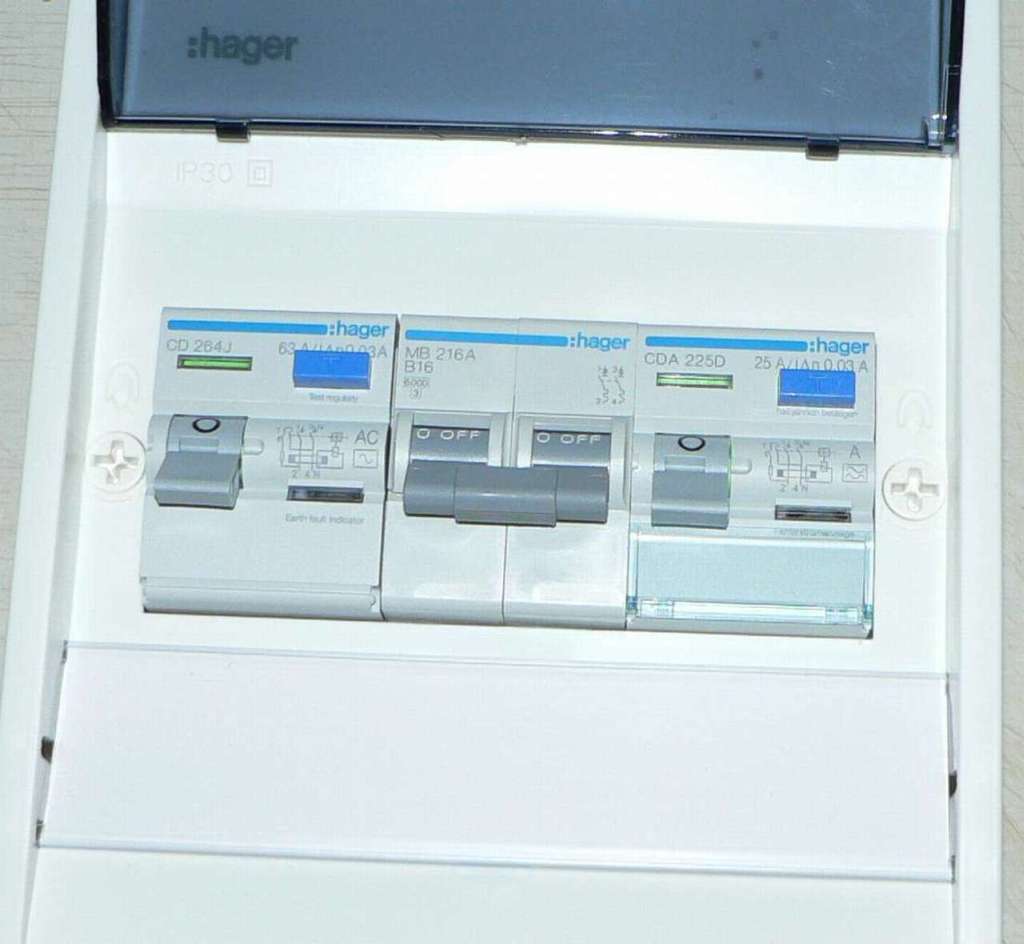

Вот тема http://www.mastercity.ru/showthread.php?t=27154 Посмотрите на схемы. УЗО всегда (по нормальному) защищают АВ стоящему ближе к потребителю. К то му же АВ стоящие в щите уже могут "брехать"

Поздно пить боржоми, когда печень отвалилась:) Привезли заказ. Плюс-минус тыща рублей не вопрос, зато греет, что на даче и дома фирменные автоматы и УЗО. Выкрал из бюджета...один раз живем.
ИЭК может и хорош, но что-то не очень вдохновил. Для профи это конечно имеет значение, ну а нам-то любителям, зачем? Зато, заходя на кухню, будет на что любоваться...фетиш, одним словом ;)

gugulaki написал : Можно и так. Но думаю по проекту, у вас на верхней планке выполняется деление на рабочий ноль (N) и на защитный ноль (PE)
Согласен в частности. Для техники 80-х годков годилось. Какие такие СМ были в то время? Без ТЭНов, как правило.
Собственно, подвигло раскошелится желание, чтобы током не шибало в ванной. Как считаете, победЮ проблемку с таким набором защиты?

Не совсем так, т.к. прежде всего защищается человек. УЗО вам позволит избежать утечек опасных. Но если вы или ваши домочадцы чувствительны, а у стиралки есть постоянная утечка на землю с L или N провдника на корпус в размере не более 5мА - узо не увидит, а вы может почувствуете. То в этом случае может помочь только заземление. Поробуйте проверить качество N провдника, может быть он у Вас PEN. Есть ли какие либо чертежи на щите?

Ok. Вас понял. Сначала исследую то, что есть. Может Вы правы и вместо N подключено PEN. (не я подключал СМ). Оттого может и кусаиццо :) О результате напишу.

Не так. У вас в этажном щите стояк, в нем L1 L2L3 и N (PEN). Если PEN то он на вашем этаже разделяется на PE и N.

Согласен. Но СМ подключал сторонний человек к проводке электроплиты. Может и накосячил. Это проверю при помощи УЗО. Насчет подключения к розеткам РЕ. Вы считаете, что нужно соединить?

В розетках пока не подключать, нужно выяснить какое состояние стояка, если норм то и PE можно будет соеденить
