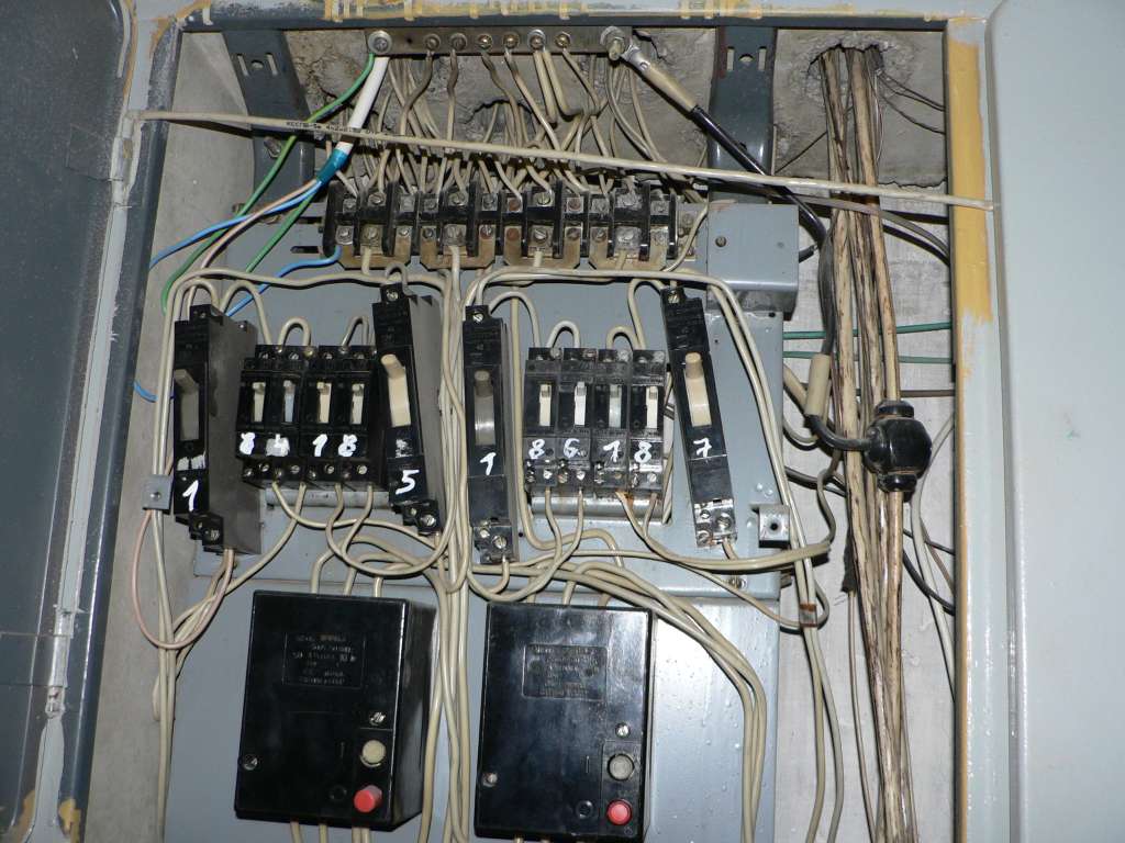

господа, дайте совет по заземлению в садовом домике. ситуация похожа на описанную несколькими страницами ранее, с некоторыми уточнениями. планируем переделать ввод на СИП 2*16. по садоводству идут четыре голых алюминиевых одинакового сечения. 380 как я понимаю, три фазы и ноль. трансформатор вроде меняли, но с напряжением проблемы - при включении чайника напряжение ощутимо проседает, часто бывают скачки напряжения. 220 не помню когда и было, макс - 210, часто ниже. если столбы и заземлены - снаружи этого не видно. в доме на текущий момент - двухпроводка, на вводе два жуткого вида автомата 400Вольт/31,5А, ага. свет и розетки разведены 2*1,5 медью, кое-где все это срощено с алюминием, в коробках жуткая каша, пока даже не разбирался. вопрос - как жить и что делать? переделывать всю проводку нет финансовой возможности. типичная распредкоробка (две алюминиевых сопли с черными кембриками - это типа стояк с первого этажа пришел):
планирую переложить хотя бы розетки 2*2,5 на отдельные автоматы и УЗО. про землю - есть ли простой способ? возможно удастся на вводе в дом нулевой провод СИПа прикрутить на шину и уже с неё - на вводный автомат С40. да, после ввода к щитку уже куплен nym 4*4, типа 2+2, по совету местного электрика. сейчас ввод до автоматов - 2*2,5 nym, что какбэ намекает на скорый пожар. в доме помимо прочего стоит электроплита, заземленная сейчас через медный проводок, привязанный к метровой железке в земле. при отсутствии света и включенных автоматах плита весело светит индикатором включения. всю проводку сразу не переделать элементарно по причине отсутствия наличности.
Аватар пользователя
ПPOPAБ
Регистрация: 24.10.2009
Ноябрьск
Сообщений: 13128
16.06.2012 в 22:32:41
filippov написал : в доме на текущий момент - двухпроводка, на вводе два жуткого вида автомата 400Вольт/31,5А, ага. свет и розетки разведены 2*1,5 медью, кое-где все это срощено с алюминием, в коробках жуткая каша, пока даже не разбирался. вопрос - как жить и что делать? переделывать всю проводку нет финансовой возможности.
Подождите немного... И будете изыскивать финансы на новый домик, после того как оплатите штраф и работу пожарным. На полном серьезе. :(
filippov написал : про землю - есть ли простой способ?
Да ничего сложного. Берете: лопату, кувалду, сварочный аппарат, метров 10 прута Ф18, метров 15 полосы 5х40. И за день сделаете ЗУ.
filippov написал : в доме помимо прочего стоит электроплита, заземленная сейчас через медный проводок, привязанный к метровой железке в земле.
Это фикция.
filippov написал : возможно удастся на вводе в дом нулевой провод СИПа прикрутить на шину
От чего-же не удастся то?
filippov написал : на вводный автомат С40. да, после ввода к щитку уже куплен nym 4*4, типа 2+2, по совету местного электрика. сейчас ввод до автоматов - 2*2,5 nym, что какбэ намекает на скорый пожар.
И 4х4 не исключает возможности возгорания. ВВГнг 5х10 в стальной трубе от ввода до вводного АВ вам прописан. Если Установите 40А АВ в боксе на фасаде и подключите СИП к нему, сможете вести от него ВВГ 5х6 учитывая наличие эл. плиты.
filippov написал : всю проводку сразу не переделать элементарно по причине отсутствия наличности.
Но и использовать имеющиеся нельзя, по причине крайней опасности.
