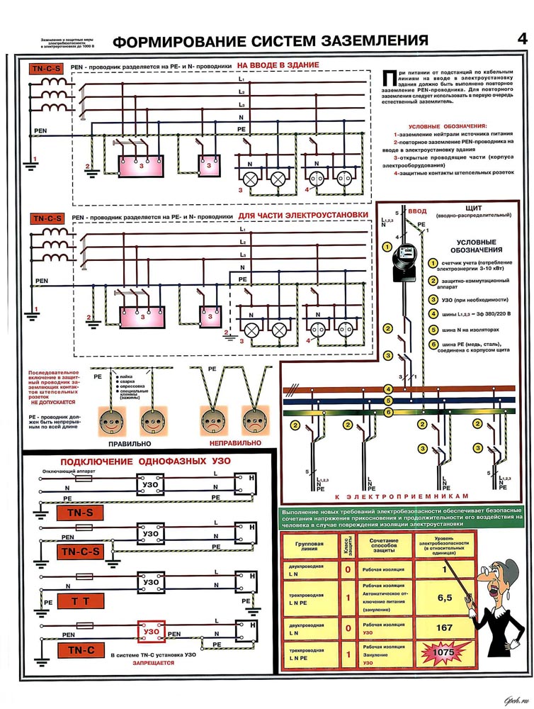

Но дело в том что в ПУЭ прямо написано что установка узо в TN-С запрещена:
1.7.80. Не допускается применять УЗО, реагирующие на дифференциальный ток, в четырехпроводных трехфазных цепях (система TN-C). В случае необходимости применения УЗО для защиты отдельных электроприемников, получающих питание от системы TN-C, защитный РЕ-проводник электроприемника должен быть подключен к PEN-проводнику цепи, питающей электроприемник, до защитно-коммутационного аппарата. 1.7.145. Не допускается включать коммутационные аппараты в цепи РЕ- и pen-проводников, за исключением случаев питания электроприемников при помощи штепсельных соединителей.
Допускается также одновременное отключение всех проводников на вводе в электроустановки индивидуальных жилых, дачных и садовых домов и аналогичных им объектов, питающихся по однофазным ответвлениям от ВЛ. При этом разделение pen-проводника на РЕ- и n-проводники должно быть выполнено до вводного защитно-коммутационного аппарата.
Неужели просто забить на это?
Разделять PEN на PE и N я не могу если нет 16 квадратов аллюминия и непонятно есть ли в доме СУП. Получается до реконструкции стояка я не подключаю PE в розетках и узо не могу поставить, как же быть? Просто делать как и было двухпроводку и ждать реконструкции?:cool: Может уважаемый Kamikaze прокоментирует эту ситуацию.

Symbol написал : Вот нашел плакат, где написано, что установка узо в домах с системой TN-C ЗАПРЕЩЕНА.
Теперь еще надо понять, чем отличается (принципиально!) двухпроводка от системы заземления TN-C. Определение системы TN (и реализации TN-C) есть в ПУЭ (1.7.3). Сравните с двухпроводкой.
А плакат хороший, как из него следует, двухпроводка с УЗО в 167 раз безопаснее, чем двухпроводка brutalis (таблица в правом нижнем углу).
На всякий случай продублирую плакат от Symbol со стороннего сайта непосредственно здесь:

Kamikaze Вчера полночи пытался понять это. Но не осилил. Так чем же отличается двухпроводка от системы TN-C???? TN это когда нейтраль трансформатора заземлена, а TN-C это разновидность ТN когда далее от трансформатора идет один провод от нейтрали и нигде не разделяется. Я так понимаю это и есть двухпроводка. Или бывает что в двухпроводке ноль не заземлен? Извините за такое количество вопросов, но разобрался во всех системах заземления, но этот нюанс никак не могу понять.

1.7.3. Для электроустановок напряжением до 1 кВ приняты следующие обозначения: система TN - система, в которой нейтраль источника питания глухо заземлена, а открытые проводящие части электроустановки присоединены к глухозаземленной нейтрали источника посредством нулевых защитных проводников; система TN-С - система TN, в которой нулевой защитный и нулевой рабочий проводники совмещены в одном проводнике на всем ее протяжении (рис. 1.7.1);
Поскольку нулевой проводник в системе TN-C является совмещенным рабочим и защитным, то его коммутация запрещена а, следовательно, запрещена установка УЗО, коммутирующих нулевой проводник. В двухпроводке же открытые проводящие части электроустановки (корпуса электроприборов) не присоединены к глухозаземленной нейтрали, т.к. нулевых защитных проводников в проводке нет и розетки без защитных контактов. Корпуса электроприборов изолированы от нейтрали и проч. токоведущих частей основной изоляцией (двойной при ее наличии у данного электроприемника). Двухпроводка, в отличие от TN (TN-C) - это система, в которой нейтраль источника заземлена, а открытые проводящие части изолированы от нейтрали. Нулевой проводник двухпроводки является только нулевым рабочим проводником (использовать его как PEN запрещает п.1.7.132), коммутация которого разрешена одновременно с фазным а, следовательно, разрешена и установка УЗО.
24.04.2011 в 13:35:28
Kamikaze Я понял, я упустил из виду что в системе TN-C корпуса приборов соединены с нулем! Огромное спасибо за ОТЛИЧНОЕ объяснение! Для понимания нехватило чуть чуть.

Symbol Пожалуйста. Добавлю еще, что в старом доме с двухпроводкой в квартире, система TN-C "заканчивается" в этажном щите, корпус которого соединен с нулевым проводом сети (а, следовательно, с нейтралью источника). А далее в квартире идет двухпроводка, обозначения для которой ПУЭ-7 не предусматривает, как не предусматривает вообще возможности ее существования в квартире. Но по аналогии двухпроводку можно обозначить как TI: нейтраль - заземлена (T), открытые проводящие части - изолированы (I) (не путать с IT, в которой нейтраль изолирована от земли, а открытые проводящие части - заземлены).
