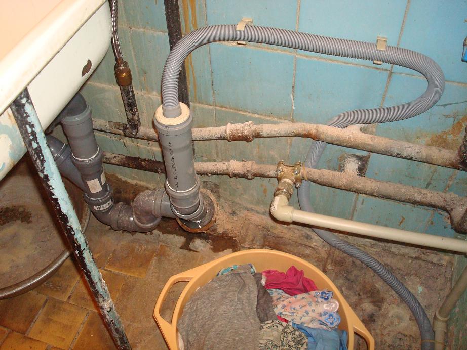

Сантехник подключил 2 стиральные машины, обьединил сливы в один сливной шланг через патрубок. Конец шланга вывел в сифон под раковиной. При стирке вода при первом же сливе появляется в барабане соседней машины и в очень большом количестве вплоть до окончания стирки. Приходится вычерпывать вручную из барабана. В соседней машине такая же история при стирке на другой машине. Подключение произвели перед Новым годом и мастер появится только через несколько дней. хотелось бы получить квалифицированный ответ, как правильно подключить две стиральные машины в одну канализацию. Честно говоря я в шоке. Есть фотографии

Хы, я так мыслю, что если направить поток воды в тройник с одинаковыми сечениями (сопротивлениями) в обе стороны, то он и разделится пополам. Половина устремицца в слив, половина в соседнюю стиралку...;) Надо менять схему. Или ставить под раковину сифон с двумя сосками (есть такие), или внедрять обратные клапана перед существующим "объединением"...

самое простое пустить второй шланг на 2 стиралку. 2 сливных шланга рядом до слива возле умывальника и поставить там пластиковый тройник. стиралке тяжело протолкнуть такой участок горизонтальной воды кстати

Шихаэль Мума написал : если направить поток воды в тройник с одинаковыми сечениями (сопротивлениями) в обе стороны, то он и разделится пополам.
не пополам! в соседнюю стиралку то легче идти воде! она ж ближе.:)
2Аграфена или попробовать поставить шланг диаметром побольше .......... надо минимум в два раза больше исходящих от стиралок........... 25-30 мм думаю можно попробовать

А какой самый лучший вариант?
  1. В тройнике не может повториться история с обратным заливом воды ?, но уже в соседний шланг( например при засорении канализации)?
  2. Я читала про диаметр больший в два раза , чем сливной шланг , но честно говоря при такой схеме уже не верю, что даже с большим диаметром вода опять не пойдёт в стиралку. Видеть как в твою новую машинку заливается грязная черная вода из соседней - зрелище, конечно...

Аграфена написал : В тройнике не может повториться история с обратным заливе воды
Тройник - большого диаметра, канализационный. Ну, если канализация засорится наглухо - конечно пойдёт обратно во вторую. Но это уже аварийная ситуация. Я бы лично в данном раскладе наверно обратные клапана на шланги стиралок поставил... или краны шаровые...
зы не, вру. Если канализацыя засорится - всё будет на полу прям через раковину...;)

Про клапаны я говорила сантехнику, он сказал , что стиралка не потянет . А про замки тоже мысль была у меня - он сказал, где гарантия , что вы не будете забывать их открывать. Вероятность такая есть конечно, тем более за соседкой водится такой грешок. Спасибо за советы. Большое.

Аграфена написал : где гарантия , что вы не будете забывать их открывать. Вероятность такая есть конечно, тем более за соседкой водится такой грешок
Расклад такой: Вы забыли открыть кран своей стиралки - у вас просто не сливается. Быстро сообразите, и откроете. Если забыли закрыть - вся какашка будет у вас, быстро научитесь не забывать...;)
Одно НО - вероятны диверсии со стороны соседей...

Аграфена написал : А какой самый лучший вариант?
  • 2 шланга

2 шланга в раковину? Или два шланга и тройник в сифоне, + краны на сливах? Диверсий, я думаю не будет, если только не перепутает случайно . Это тоже может быть.
