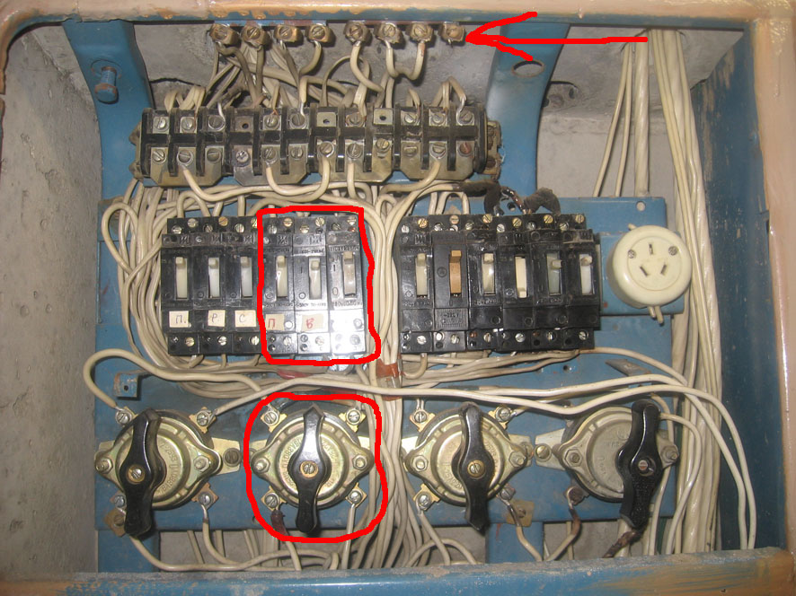

09.11.2005 в 18:31:46
Извините что влез, но вопрос практически тот же. Хочу провести третью жилу (как я понял зануление) и местный электрик показал куда его будет крепить (стрелка на фото). Сказал, что надо отдельную ветку на кухню и отдельную ветку на стиралку. Получается к существующим 3 автоматам (эл.плита, освещение, розетки) надо добавлять еще как минимум 2 + двойное место под УЗО. Куда все это воткнуть? И правильно ли все это?

Теперь бы еще эту стрелку посмотреть...:)
А что мешает? Девушка по моему сейчас занята чем то более интересным!
