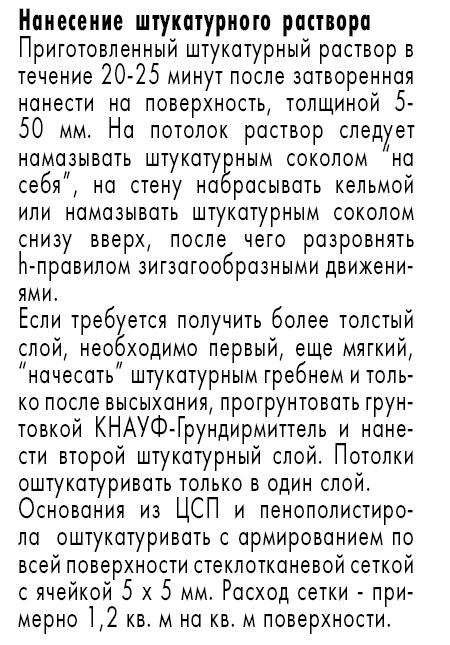

mihan написал : у кого опыт нанесения Ветонита LR+ до 6мм. и более за несколько раз? И нужно ли грунтовать между слоями?
Речь идёт о грунтовке каждого слоя при выравнивании за несколько раз, что грунтовать НЕ НАДО.
Prok12 написал : Это не фигня! Я между слоями Ротбанда не грунтовал. Первый слой был хорошо просохший.
А это уже другой случай, если хорошо просохший, возможно уже запыленный, старый слой. Это уже другая опера. Или возможно просто другая тема.
Прошу читать и объяснять внимательно, тем самым уважая собеседника, а не сваливать всё в кучу.

Gennady написал : А это уже другой случай, если хорошо просохший, возможно уже запыленный, старый слой
Не запыленный. Но сох 1 слой примерно неделю, не более (на вид уже не темный от влаги). Отваливался второй слой прекрасно, причем видно было, что на первом слое не было сделано "начеса". При наличии грунтовки (Ceresit CT17) оба слоя держатся намертво. Загрунтовать - минутное дело. Пожалел, что этого не сделал, когда мешками отвалившийся 2 слой штукатурки выносил. Возможно, к шпаклевкам это не относится. Но я бы не рисковал
07.01.2009 в 15:48:54
Prok12 написал : Отваливался второй слой прекрасно, причем видно было, что на первом слое не было сделано "начеса".
Ротбанд по любому надо грунтовать между слоями, специально эксперименты ставил, разница есть и большая. ЛР+, наверно, можно и не грунтовать, она обратимая, вроде бы вода из нового слоя должна слегка "подрастворить" предыдущий и всё должно намертво склеиться. Хотя я, всё равно, грунтую:)

2Prok12 Ротбанд - штукатурка и наносится один раз, как справедливо заметили. Может в этом проблема... Просто как что-то не получается, подвох простой - значит использовано не так, как предписывал производитель.
Prok12
Prok12
Сообщений: 6260
07.01.2009 в 19:27:12
Взял с сайта Кнауф инструкцию Ротбанда. Дабы прекратить споры - читаем внимательно отрывок. Нужен между слоями "начес" гребенчатым шпателем + грунтовка :p Потолки - вообще только в 1 слой. Внимание! Второй слой - всегда ТОЛЬКО после высыхания первого. Отсутсвие начеса и грунтовки - моя ошибка. За что и поплатился, доверившись "мастерам". Не хочу, чтобы другие её повторяли :confused:
