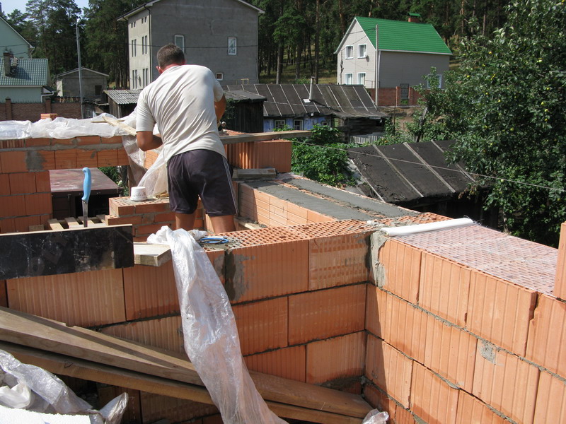

Купил, попробовал. Смачиваемость хорошая. Купил ещё 5 канистр по 10 литров. Для того, чтобы было видно на дереве атипрен (антисептик) и соответственно обработку, добавлю в него краску на водной основе от струйного притера.
Сегодня , наконец, закончены стены и залита последняя перемычка. Над окном в туалете 1-го этажа. Вчера, к соржалению из-за отравления бригадира, не работали.
Установили опалубку первого перерытия (В коридоре). Горизонтальную. Решили залить её вручную. Завтра к обеду планируем выровнять и установить опалубку на несущих стенах. Если не будет дождя (по прогнозу) ,- зальём.
Есть несколько проблем (вопросов): Может у кого есть опыт?
  1. Давно меня мучает, до сих пор открыт. Как выровняить бетон перекрытий?
    Когда ширина между стенами от 4 до 5,5 метров? Как видно из моих фотографий, пол 1-го этажа
    получился со впадиной, где скапливается дождевая вода. Из чего сделать длинное правило? Или каким способом выровнять?
  2. Какие есть идеи, чтобы сделать Ёмкость 0,5 куба для подъёма бетона краном наверх? К сажалению, сегодня пол дня занимался этим вопросом и ничего не нашёл...

Имхо проще всего арендовать на час на местном ЖБи заводе вместе с бетоновозом и краном. Если это невозможно- тогда ситуевина намного интереснее... Сварка есть? Тогда из листа 5 мм сварить лоток. Есть еще идея обвязать тросом железную 200 литровую бочку, но тут как говорится ХЗ. А вообще то неплохая емкость, правда всего на 100 литров ( 180 кг) может получиться из внутреннего корпуса старого советского холодильника. Особенно если там, где отверстие для морозилки привинтить откидную железную дверцу.
