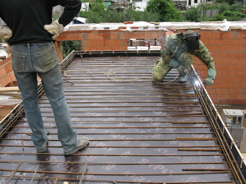

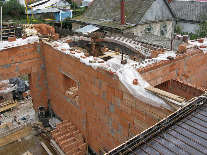

Подготовили к завливке перекрытие коридора и перекрытие над арками. Осталось сделать электрическую часть. И завтра зальём... Пока вручную. Бадью сварить не успели, поскольку сварочное оборудование было задействовано
на изготовлении арматуры для коридора. Только сделали заготовки для каркаса бадьи.

Да, бетон мощный! Молоток отскакивает как на пружине. А бетону ещё твердеть. ПыСы. Грабли у нас есть: и широкие и обычные (удобно маленькими растаскивать бетон. Бетон сделаепм СЛЕГКА пожиже). Правило купил 3 метровые - 2 шт.. Достаточно жёсткие. Посмотрим, что завтра из этого получится. Как их скреплять между собой и к доске не придумал.

ПОскольку размер заливаемой площадки 213 см на 385 см. и заливаем вручную, время на выравнивание есть. Залили 1 метр,- выровняли, залили,- выровняли.

Mazaika написал : Как их скреплять между собой и к доске не придумал.
Лучше не надо портить инструмент. Ещё пригодится не раз. Только не для бетона...
Mazaika написал : время на выравнивание есть.
30 минут. -:) Вы заливайте по 1 кв.м. и сразу ровняйте.
