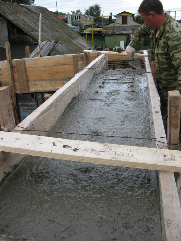

Mazaika написал : но луж на поверхности перекрытия не было. Так слегка в некоторых местах подмочено.
А Вы не накрыли????

Михалыч написал : А Вы не накрыли????
Нет. Сегодня дождь, влажная погода. Пускай дождь поливает. Завтра накрою...
Ослаблял боковую опалубку,- сам весь промок до нитки...

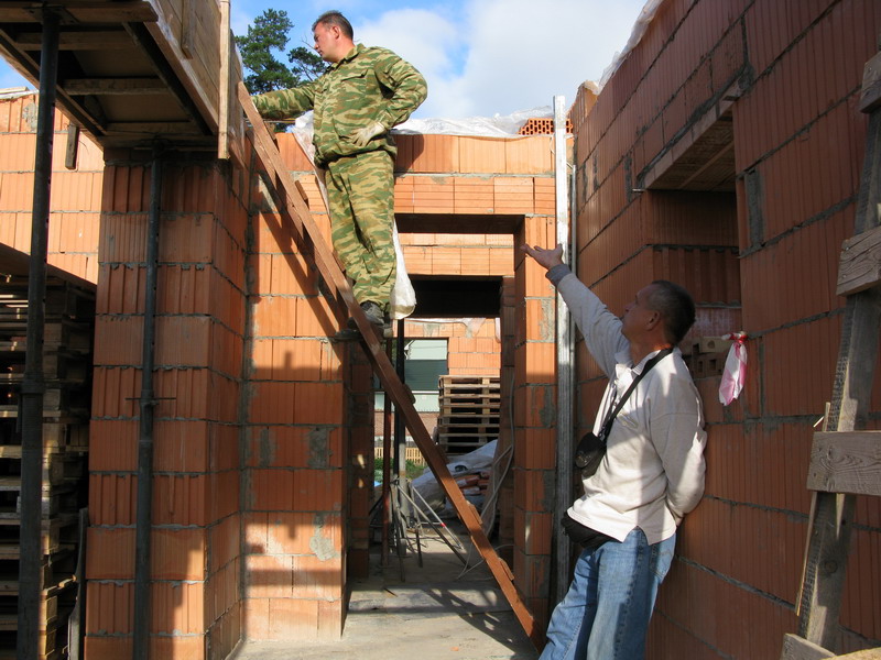

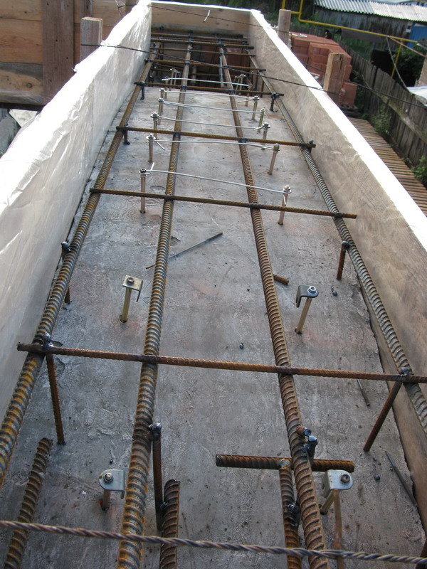

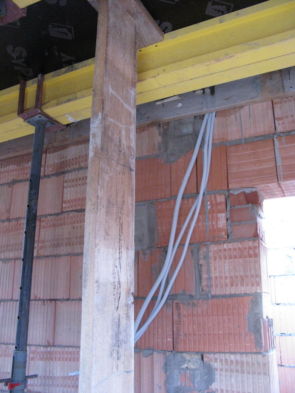

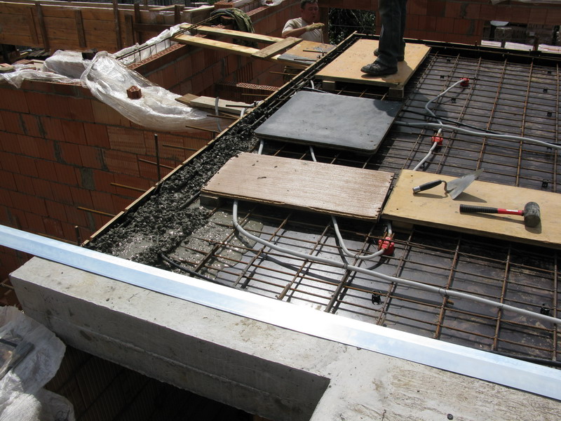

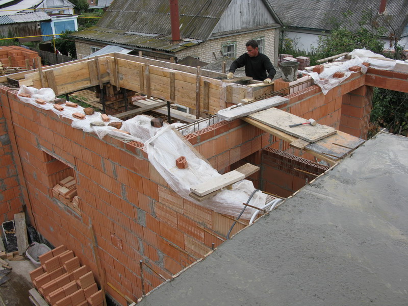

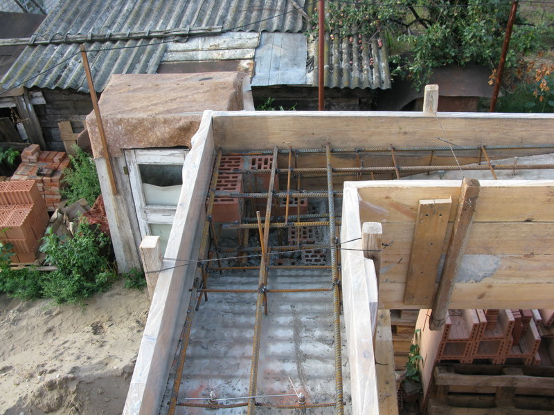

При подгтовке к к отливке перекрытия коридора самыми сложными операциями (заняли много времени) были:
  1. Установка боковой опалубки стен. Помогли отвестия поризованных блоков. Вставили в них арматуру, на которую оперли наружную опалубку. Внутреннюю прикрутили саморезами с дюбелями к блокам . И обе опалубки скрутили вязальной проволокой.
  2. Установка арматуры перевязки с перекрытиями соседних помещений. Сделали несколько (выпилили лобзиком) шаблонов с прорезями для выпуска арматуры.
  3. Прокладка проводов питания, освещения в коридор и в соседние комнаты ,- котельную и дневную комнату.
  4. Армирование арок. ПыСы. Для вязки арматуры впервые использовали специальные готовые заводские замки-крючки. Скорость вязки возросла в разы. Удобно, быстро.
Кстати, сегодня холодно. 15 градусов. И заметно снизилась скорость твердения бетона. В прошлые разы он на следующий день уже не крошился. (температура была 25-30 градусов), а сегодня даже от лёгкого удара арматуры остаются борозды. Посмотрим, как подействует пластификатор на 3-й день после заливки. Производитель говорит, что на 3-й день трвердение резко ускоряется. Правда ничего не говорит при каких условиях (температуре). Я вот думаю, может если бы я накрыл,- температура бы поднялась из-за выделения тепла от твердения. Так это?...

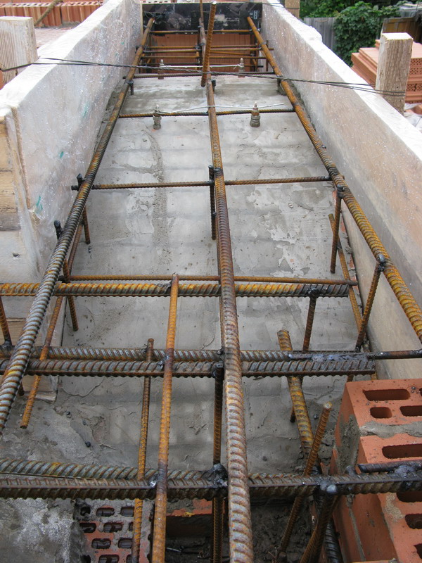

Вот, что получилось:
Михалыч
Михалыч
Регистрация: 29.03.2006
Липецк
Сообщений: 12115
08.08.2009 в 18:29:36
Mazaika написал : температура бы поднялась из-за выделения тепла от твердения. Так это?...
Вобщем да. Но не очень сильно, т.к. тогда надо было накрывать минватой и т.п. -:) Как арматура торчит в верхней области. Или это так кажется?
Mazaika
Mazaika
Регистрация: 01.01.2009
Тольятти
Сообщений: 4169
08.08.2009 в 20:45:58
Михалыч написал : Как арматура торчит в верхней области. Или это так кажется?
В каком месте? Если на арке, то да. С размером промахнулись на 1 см. Но этот 1 см уйдёт в перекрытие над входом в дом...

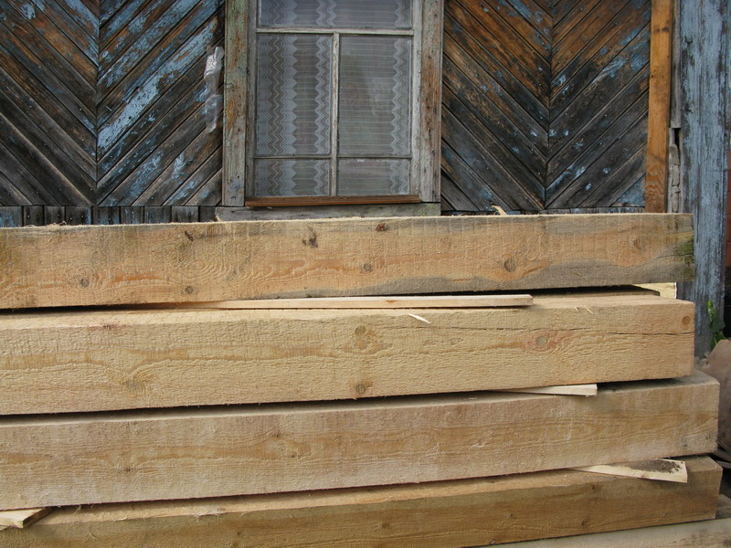

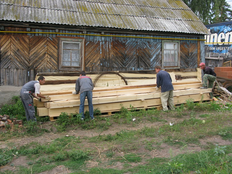

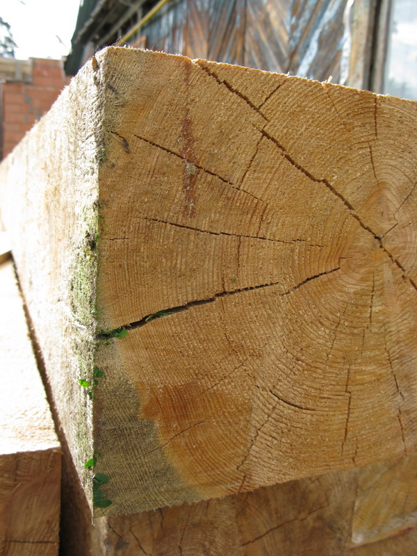

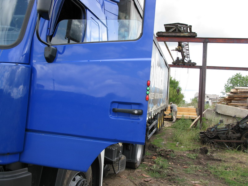

С пятницы меня мучает один вопрос по древесине.
Забирали древесину с пилорамы. Нам любезно разрешили выбрать лучшую. Кстати, цена хорошая 4700 руб за кубометр. Это цена в Тольятти,- 10 км от города. Могу адрес выложить на Форуме, если не будет сочтено за рекламу. Или
обращайтесь в личку.
Итак, хоть я и не специалист, но древесину с синими прожилками не стал брать. А также оранжевую (сосну) Но вот одно бревно просмотрел. Мне кажется,- свежесрубленая древесина не должна быть такой.
Прав ли я?
И если это бревно частично поражено,- то что мне делать?
  1. Выбросить? (сам же выбирал)
  2. Удалить поражённые места и использовать там где нет необходимости в ровном бревне или размере?
  3. Хорошо пропитать огнебиозащитой и всё будет нормально? Если это грибок, то он будет уничтожен?.... Прилагаю фото:

Покупка лесопиломатериалов:
Тольятти
Сообщений: 4169
08.08.2009 в 21:09:57
Торчит по бокам. Это столбики , о которые опирается боковая опалубка. Сегодня их уже снял.
Михалыч
Михалыч
Липецк
Сообщений: 12115
08.08.2009 в 23:28:50
Mazaika написал : Хорошо пропитать огнебиозащитой и всё будет нормально?
Всё будет нормально. Вы навес какой-нибудь сделайте от дождя...
Mazaika написал : В каком месте? Если на арке, то да.
Пост 1284, последняя фотка. Выпуски арматуры из опалубки как-то высоко...
