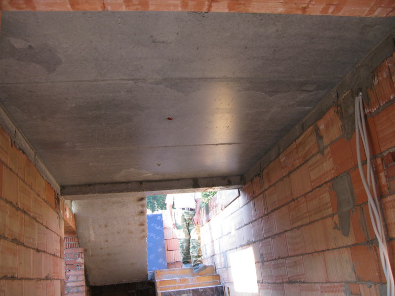

Закончена обшивка СЗ комнаты (северо-западной).
Начали штукатурить кирпичные стены в этой комнате.
Сделано около 80% электромонтажных работ.
Сегодня внимательно осмотрел столб, к которому мне нужно подключить
эл. питание дома. Страх и ужас туда лезть...

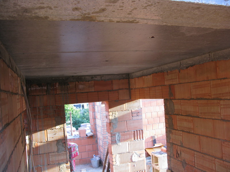

2Mazaika , мне кажется, или у Вас на пятом фото проем без перемычки?
