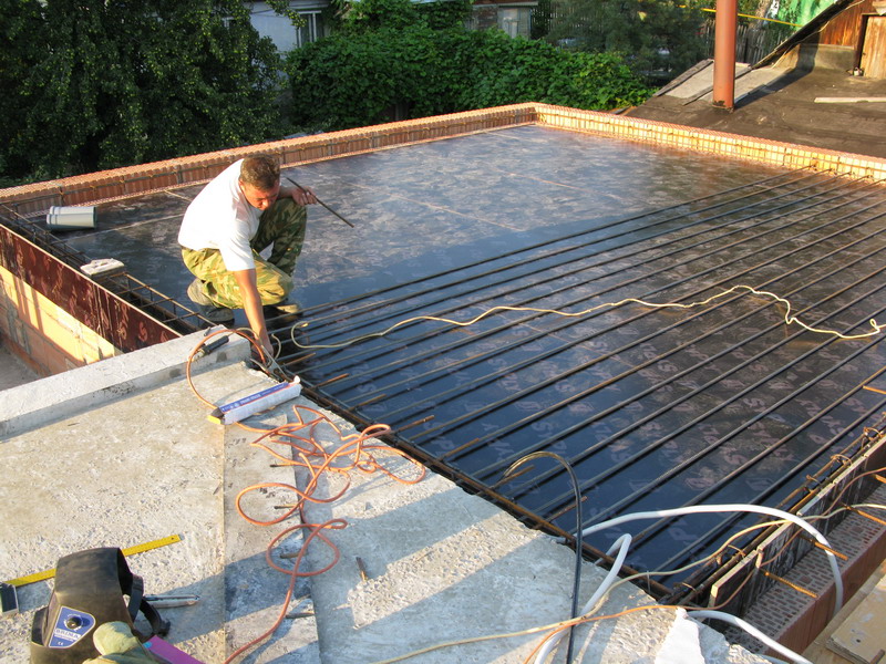

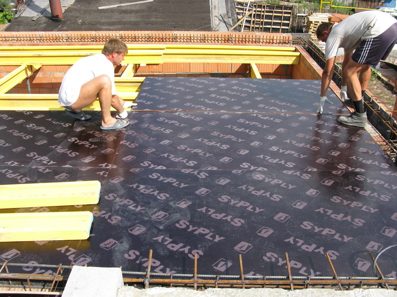

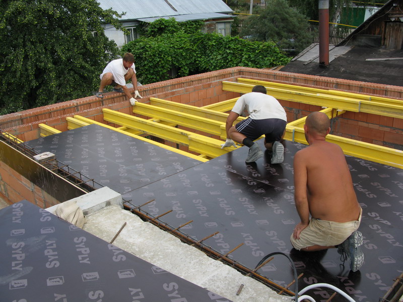

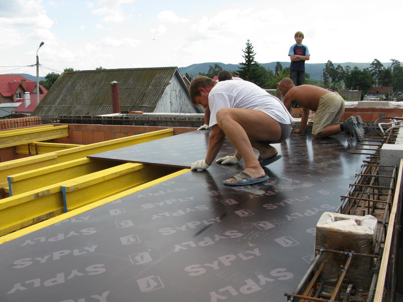

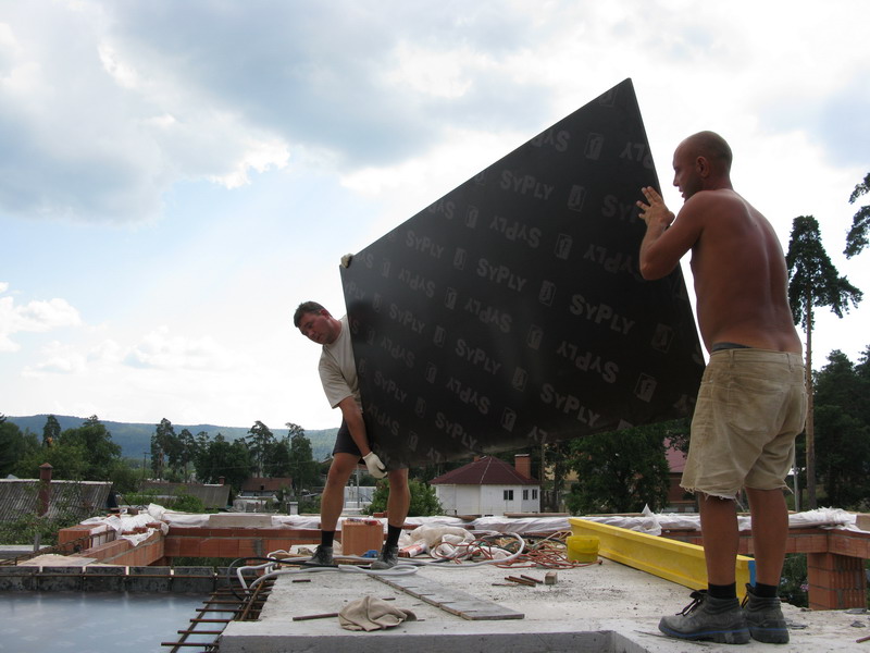

Начали делать опалубку и монтаж арматуры гаража:
Mazaika
Mazaika
Регистрация: 01.01.2009
Тольятти
Сообщений: 4169

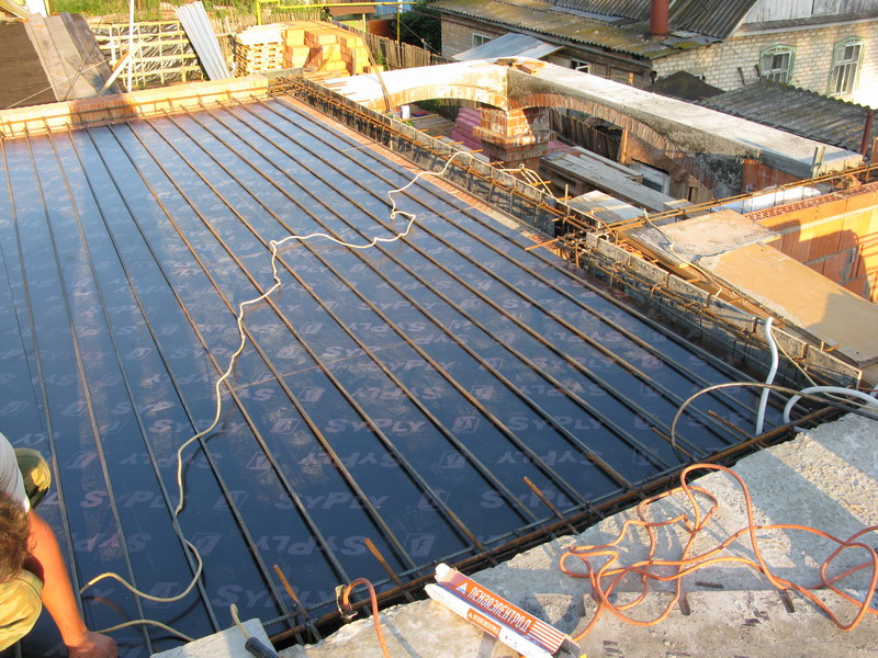

11.08.2009 в 23:35:40
Начали монтаж арматуры. Закончили в 22-00. Работали при свете прожектора. Стало темно уже после 21-00. Потом развозили с женой строителей по домам...

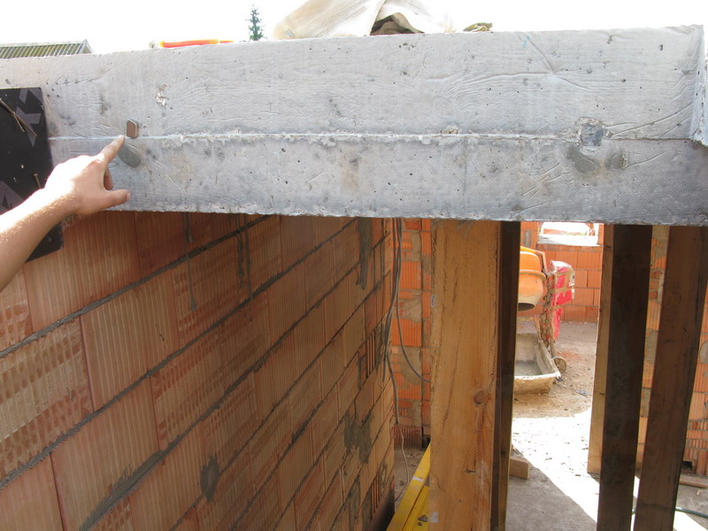

Так, с помощью магнита мы искали стальные закладные, для стоек перил лестницы, которые залило бетоном. Успешно.

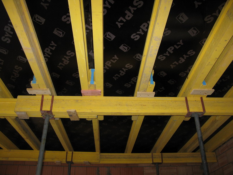

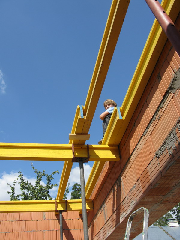

Mazaika написал : Сняли опалубку с перекрытия коридора. На 4 -й день. Результат отличный: гладко и без изъянов.
Приятно посмотреть. Только поставили бы несколько деревянных стоек посередине пролета для подстраховки. Все-таки, на 4-й день снимать опалубку рановато. А перекрытием, наверное, придется пользоваться уже в ближайшее время.
Mazaika
Mazaika
Тольятти
Сообщений: 4169
12.08.2009 в 05:55:20
e-babay написал : Приятно посмотреть. Только поставили бы несколько деревянных стоек посередине пролета для подстраховки. Все-таки, на 4-й день снимать опалубку рановато. А перекрытием, наверное, придется пользоваться уже в ближайшее время.
Да, пожалуй вы правы. Придётся пользоваться. Вернее вчера уже ходили два человека с грузом с общим весом примерно 230 кг. Когда снимали опалубку, бетон на ощупь,- тёплый- т.е. активно идёт реакция твердения бетона. Сегодня поставим.

Сегодня запланировал заливку перекрытия гаража.
Бетон, который делают на заводе, меня не устраивает. Меня не устраивает ждать 28 суток. Чтобы снять опалубку. Ну или 15. Узнал, что на заводе в бетон марки 350 (хочу купить бетон этой марки) кладут 430 кг. цемента на куб. бетона. и 7 кг. суперпластификатора СП-3. Этот пластификатор увеличивает подвижность бетонной смеси. Но.. не ускоряет твердение бетона.
попытался договориться, чтобы этот пластификатор не клали в бетон, а положили мой, который я привезу с собой. Мне отказали. НЕ смотря на то, что я поклялся написать бумагу, что НИКАКИХ претензий к качеству бетона с смоей стороны не будет.
Тогда я решил договориться неформально. Вышел на исполнителей. Получилось. Итак, СП-3 мне не кладут.
А кладут мой пластификатор Лигнопан Б3 в количестве 15 кг. на 5,5
кубов бетона. http://www.biotech.ru/products/lignopan-b3/ К сожалению, остался не прояснённым до конца вопрос. На сколько уменьшается количество воды затворения при использовании СП-3? Ведь при использовании Лигнопан воды надо меньше на 20-30%.
По воде мне не удалось договориться.
Интересно послушать мнение уважаемых участников форума на мои авантюры.

12.08.2009 в 11:26:01
Mazaika написал : Интересно послушать мнение уважаемых участников форума на мои авантюры.
Лучше в бетоновоз залить и попросить, чтобы покрутил минут пять.-:) Только 0,5 дозы. Ну, а вообще- ЛУЧШЕ не надо ничего. Заводской бетон твердеет замечательно. И качество будет гарантировано. А вообще, я не думаю, что Лингопан принципиально отличается от С-3. Основа- одна. Почитайте в сети из чего их делают. Лингопан- это торговая марка, не более. А скорость твердения обеспечивает погода.

12.08.2009 в 12:56:56
Mazaika написал : на мои авантюры
Вот именно, чистой воды авантюры. Заводской бетон трогать не стоит. Там у них лаборатория какая-никакая, рецептура соблюдается более или менее. Любое отклонение - скорее в минус. Хотите раньше снять опалубку - возьмите бетон маркой повыше (неужели 350 у них максимум?) и обеспечьте условия для ускоренного набора прочности. Тонкий слой воды на поверхности должен быть постоянно, сверху п/э пленка, лучше черная, техническая. Солнце зашло - добавляете еще несколько слоев пленки и т.п., вообщем, утепляете на ночь. Идеально было бы утеплить опалубку снизу. Кстати, по проекту какой марки бетон идет на перекрытия?
