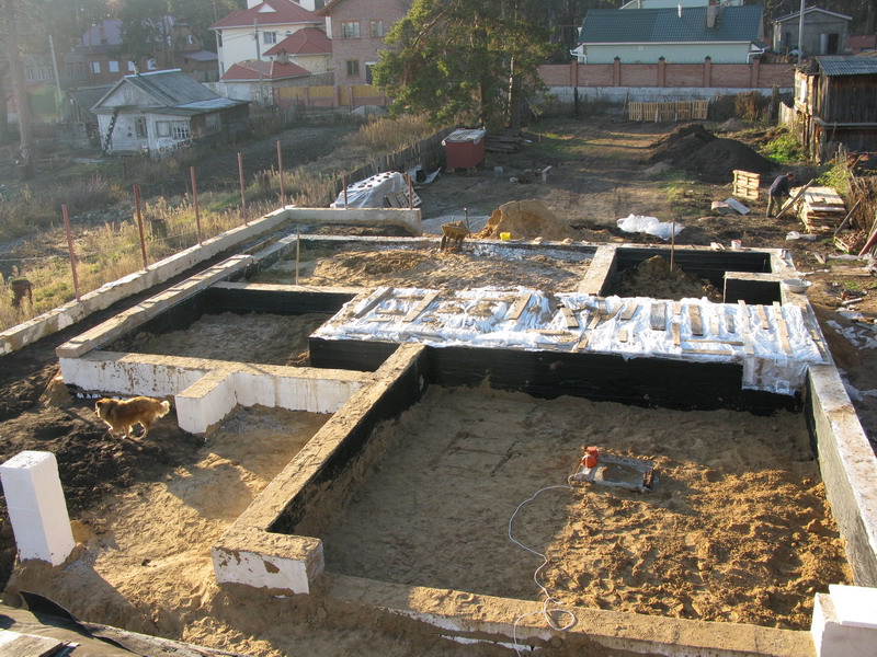

Тогда продолжу. Итак: топиться буду газом. Он уже подведён к старому дому.
Чувствую немало денег придётся отдать за ПЕРЕПОДКЛЮЧЕНИЕ. Как резервный вариант: камин стоимостью 10-15 тыс. рублей. Нашёл производителя. Делают по немецкой технологии из стали в России. (Ф. "Мета", кажется так) Экономичная топка. С внешним миром: технической возможности поставить стационарный телефон нет. Поэтому -сотовый. Для интернета купил компьютер, охраннубю видеосистему IV7, (плату и программное обеспечение), сим-катру с интернет-планом (интернет- модем) Мегафоновскую. Поставлю её в старый телефон и с помощью кабеля соединю телефон с ПК. Вот и будет интернет, запись стройки на винчесттер, и возможность наблюдать за строительством ДИСТАНЦИОННО в реальном времени. ПК отдадут мне завтра (отдал специалисту подключить интернет через Мегафон модем) Камеры заказал в Москве с высоким разрешением (580 твл) чёрно белые с высокой чвствительностью
(могут снимать даже при свете звёзд) Тарифы: 1р. 50 коп. за мегабайт. 150 рублей в месяц оплаченных 100 мегабайт.
Хочестся услышать мнение уважаемых участников форума: Стоит ли заранее под полом проложить силовые кабеля (по информационным понятно- можно) между комнатами, чтобы потом не бурить стены?

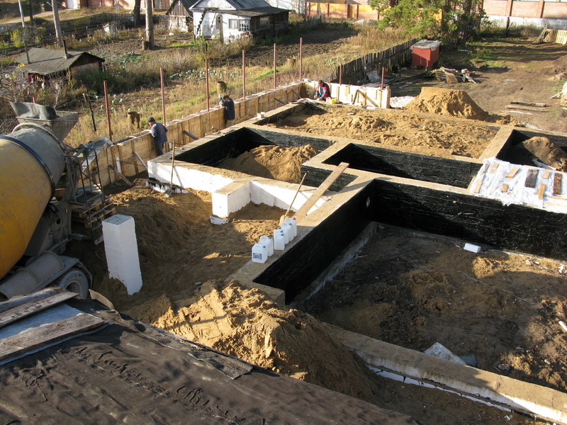

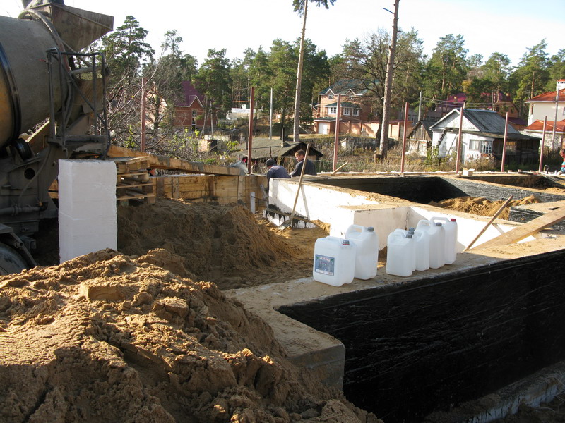

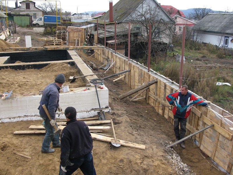

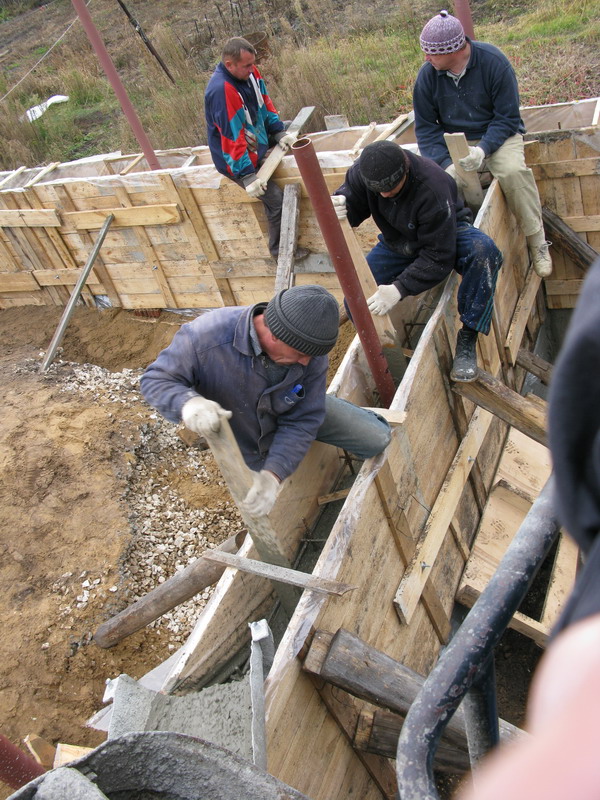

Заливка подпорной стенки, часть вторая.
Синоптики обещали мороз и снег , поэтому в бетон добавил противоморозную и добавку (берёзка) и.. для ускорения схватывания (жидкое стекло).

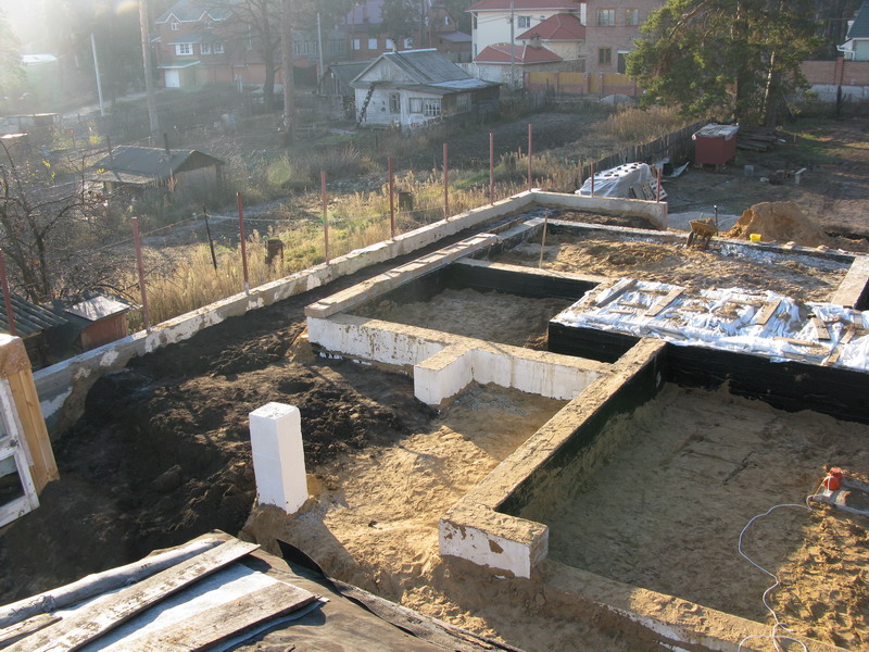

Делаю отсыпку грунта. Ох и песка же у меня сколько ушло! Одно беспокоит,- отсыпали, птом начали трамбовать. Думаю надо было трамбовать ПО МЕРЕ ОТСЫПКИ. Использовал при трамбовке электровибратор И-99Б. Что-то меня не впечатлило, как он трамбовал. Может потому, что из-за отсутствия 3-фазного питания вынужден был расчитать ёмкость конденсатора и подключить с его помощью. Вроде сделал всё правильно, но электровибратор после 10 минут работы сильно нагревался. Пришлось делать перерывы.

Mazaika написал : Думаю надо было трамбовать ПО МЕРЕ ОТСЫПКИ.
По нормам для оснований мелкозаглублённых фундаментов требуется трамбовать подушку до плотности 1.6 т/м3, слоями не более 20 см с проливкой водой.

Да ладно, все через это проходили, до сих пор расхлебываем... Уважаемый Mazaika, в нашу сторону смотрит что- гараж? При таком грунте я серьезно бы задумался о яме для осмотра днища. Понимаю что полуподвальный цоколь делать уже поздно, да сейчас это и не главное. Поставите дом, а при необходимости выкопаете подвал.
Совет, возможно запоздалый. Для организации продухов, окошек и иных технологических отверстий в бетоне при отливке удобно использовать пластмассовые банки и канистры заполненные песком ( чтобы не всплывали). После этого дыры не надо будет сверлить перфоратором, достаточно будет удара топором.
Жидкое стекло в бетон кстати очень хорошо, для снижения каппилярной проницаемости , дороговато только

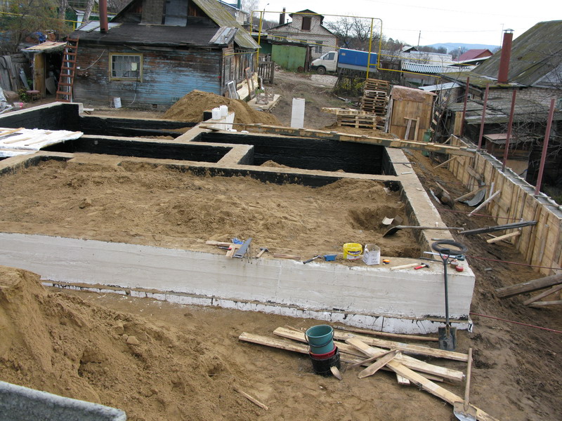

DSP007 написал : Понимаю что полуподвальный цоколь делать уже поздно
Не то слово... У мужика под ним - песок, до вод грунтовых -как до америки... ****** заместо того, что бы сделать себе нормальный подвал, или цоколь на край - решил построить с уровня грунта и все внутренности засыпать... Вот это - просто выше уровня моего понимания.... Взять - и лишить себя пол-дома! И еще за это - заплатить не слабо...
DSP007 написал : Поставите дом, а при необходимости выкопаете подвал.
Да хрен он его выкопает! С таким фундаментом. Погреб разве что... С ручным заносом бетона ведрами...
Вот мы щас наблюдаем драму "Как НЕ надо строить дом..." Своей мечты... ********

Да отсутствие подвала на таком грунте можно считать недоработкой. Да и мелкозаглубленный фундамент на склоне имхо тоже не самое удачное решение. Впрочем к отсутствию подвала у автора видимо были серьезные основания. Для того , чтобы предотвратить уползание грунта из под дома по склону предлагаю засадить участок между домом и обрывом максимально возможным количеством быстрорастущих деревьев и кустов ( типа тополей и т.п). Древесные корни держат грунт намного лучше, чем любая бетонная стенка.
